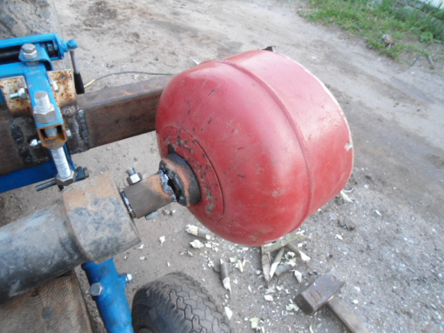

NAP, просто поменяю шариковый подшипник на конический роликовый радиально-упорный и всего-то делов, и то будет ясно после испытаний - аппарат-то не сутками напролет в работе будет, сейчас там 80306 подшипники стоят.

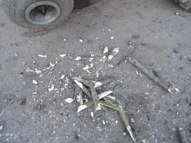

Результаты испытаний отрицательные - свежие ветки не жрет никакие, перерезает, но не до конца, остается недорез порядка 2мм и вот на этих-то 2мм куски и держатся; сухие ветки не нашел, 5см кол оторвал сварку. Резюме - на настоящее время хрень, но как заготовка для массивной стационарной установки с электродвигателем вполне пригодна.

Саныч53, ну там на вид не сварка у Вас а прихватки, и упор боковой надо бы

пардус, привет! Боковой упор имеется, ракурс неудачный. Дело не в сварке - не та концепция выбрана, как измельчитель работать не будет, а как дровокол вполне...

Саныч53, привет, измельчитель все ж вальцевый делать надо. хотя бы с одним валом, гдесь видео было....

пардус, да не вопрос, сделаю... Если вымучу шестеренки от печатной машины - то полноценный, двухвальный; если нет - то одновальный с механической подачей... На данный момент есть мысль - вместо трубчатого ножа поставить дисковый между двух опор, рубить-то стопроцентно будет, но ведь все равно не измельчитель получится...

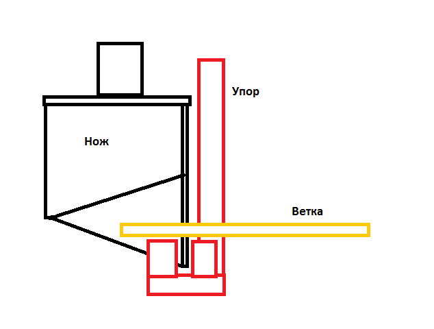

Саныч53 написал: На данный момент есть мысль - вместо трубчатого ножа поставить дисковый между двух опор, рубить-то стопроцентно будет, но ведь все равно не измельчитель получится...
Ну так ты и построил не измельчитель, а барабанный нож. На куски должен резать. Мельчить ветки, не обязательно будет. Упор надо с канавкой делать. Чтобы нож туда заходил. может тогда отрезать будет.
Саныч53 написал: Результаты испытаний отрицательные - свежие ветки не жрет никакие, перерезает, но не до конца, остается недорез порядка 2мм и вот на этих-то 2мм куски и держатся; сухие ветки не нашел, 5см кол оторвал сварку.
Про косынки я писал. А недорез можно убрать изменением формы упора, нож глубже пойдет.
