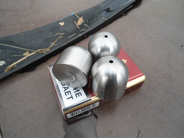

Найдены во время телефонного разговора с Анатолий Пск, сталь 20Х13, можно подкалить, заварив предварительно отверстие. Как временный, альтернативный вариант бабки вполне подойдет. Заварить отверстие, приварить штырь, подкалить/почистить и можно забивать в колоду...
