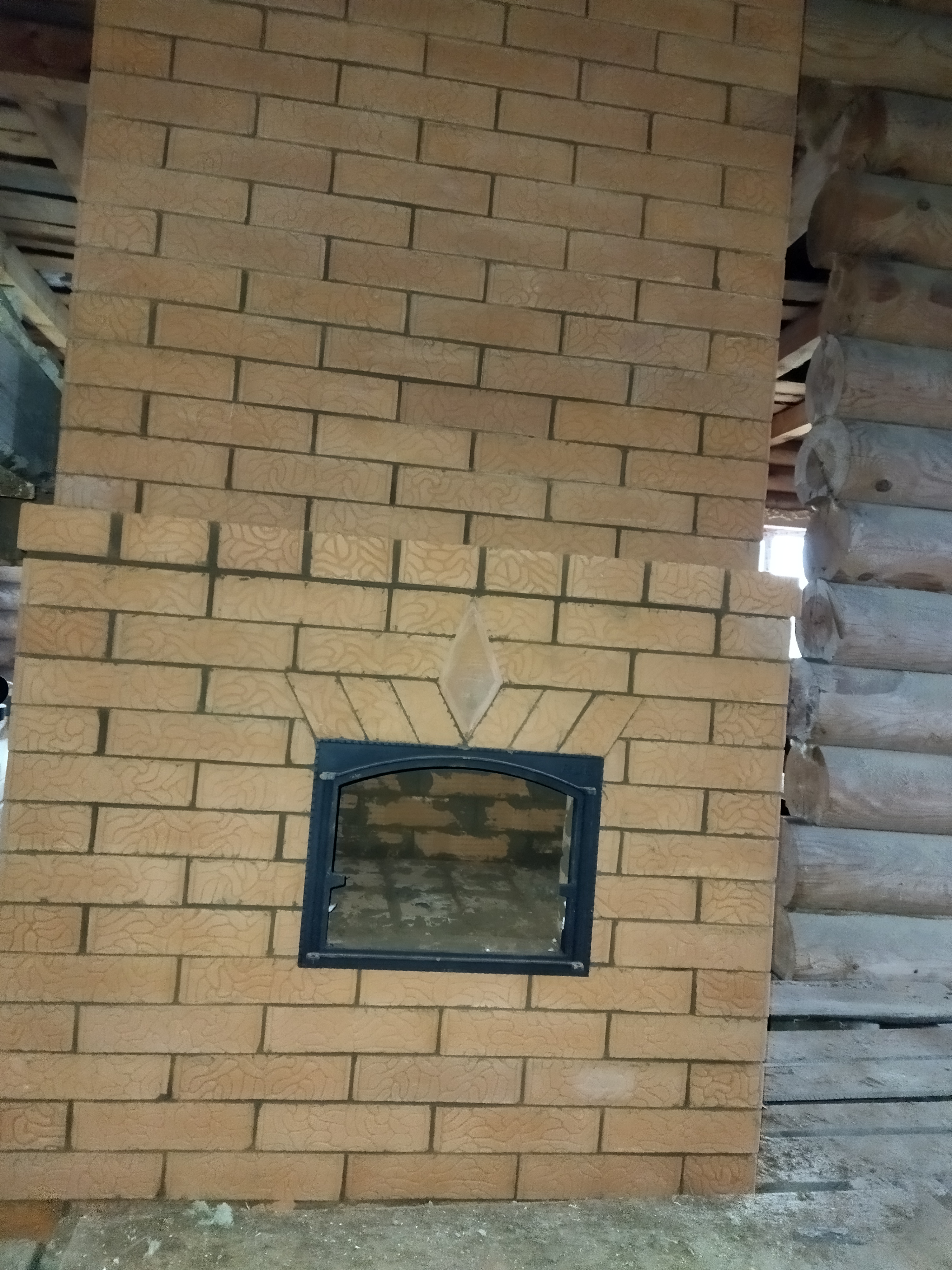

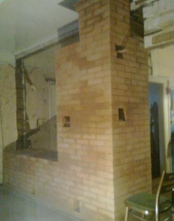

Вот моя печь
Как видно имеется только духовка, так было задумано. Как известно, хорошая мысля приходит опосля. Подумал, а не поставить ли внутрь топки теплообменник и сделать паровое отопление в доме. И план такой: теплообменник в печи, выходящие и входящие трубыы сразу уходят под пол, а под полом хочу поставить теплоаккумулятор на 300 литров. И от туда уже уходит на батареи. Прокатит ли такой замут?

Кузнец, А в моем понимании так делать нельзя,это что бы была циркуляция обязательно должен быть работающий насос,самоциркуляции не будет.Свет выключили,печка горит и что будет?

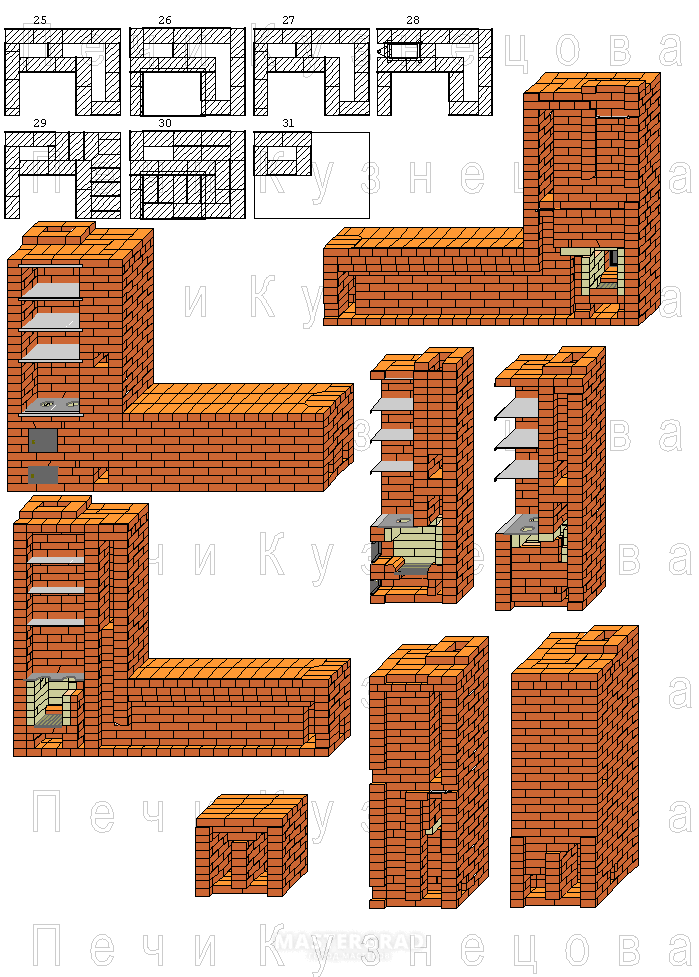

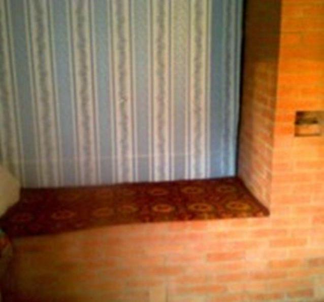

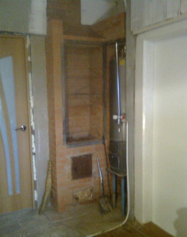

Кузнец, а куда подевался дешевый российский газ, дешевое электричество? У нас и то многие центральные деревни в агрогородках давно газифицированы. Кому далеко тянуть трубу, подключают электричество. Моя печь с лежанкой Кузнецова ОВИК 15Л отлично справляется. Последние годы вообще только один раз в сутки протапливаю. Если бы совместно с газом или с электричеством, так за последние вообще мизер пришлось бы платить.

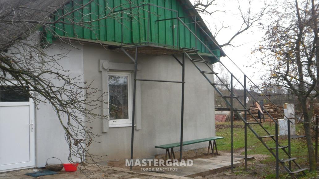

Своими руками все делал. И трубу на чердаку тоже. Что бы легче было доставлять кирпич, разный материал и глину на чердак Сварил лестницу с балконом. Теперь балкон уже обшит тогда еще не надо было.С мотоблочного прицепа хорошо было подавать.

Кузнец, современные настенные газовые котлы в принципе работают по такой схеме. Но у них стоит автоматика . Если сгорит циркуляционный насос , газ потухнет. У тебя этого не будет , дрова будут гореть . Можно обратку пустить под полом , но стояк обязательно в верх и "обыграть" по потолку до первого радиатора. Должна быть естественная циркуляция обязательно . Печь стоит по центру дома ?

Кузнец написал: И план такой: теплообменник в печи, выходящие и входящие трубыы сразу уходят под пол, а под полом хочу поставить теплоаккумулятор на 300 литров. И от туда уже уходит на батареи. Прокатит ли такой замут?
Про размеры теплоаккомулятора (ТА),300л это мало на ваш дом. Большой ТА надо нагреть. Положим печь топим 3 часа. Значит топка должна позволить нагреть ТА за 3 часа и ещё греть дом при этом.
Уходим к началу всех расчетов. Берем калькулятор теплопотерь и считаем свой дом. На вскидку. По фото у вас метров 110м2. Получите примерно 13квт/ч (в час) теплопотерь при -25улица +25 дом. Если топим печью, то с 1м2 поверхности снимется 0,5 кВт/ч тепла. Считаем поверхность печи. Переходим на отопление. Топим печью, нагреваем воду в ТО (теплообменике). Для компенсации теплопотерь дом нам надо 13 кВт/ч. Отсюда ТА 13квт/ч х 21ч = 273 Квт тепла в сутки, три часа печь топится и отдаёт тепло в систему. Значит ТО должен за 3 часа отдать 273квт/3ч + 13квтх3 = 312кВт тепла, что есть 104 кВт/ч мощности котла. Не реально. Удлиняем время топки. 312квт/4ч=78кВт/ч, много. 312квт/5ч=62квт/ч, что уже близко к реалиям. Получили, в самый холодный день, топим один раз 5 ч и остальное время греемся от ТА при мощности котла 62кВт и объёме ТА в 273 кВт тепла. Конечно мы берем средний день для одной топки, а в мороз подтопить пару раз. Можем сократить мощность ТО до 30 квт/ч. ТО получает от топки тепло примерно 10кВт с 1 м2 поверхности. Т.е ваш ТО должен быть 30квт/ч / 10м2 = 3 м2 поверхности. Дипломат огибающий топку не вариант, делаем трубный скелетный ТО и ставим его в топку. Однако ваша топка не сможет вместить такой ТО, она мала. Вывод: Что бы поставить ТА вы должны как минимум переложить печь, сделав из неё котел. Или просто рядом сложить котел. ТО поставить скелетный, топку сделать высокой (около 1м), котел утеплить снаружи. А потом думать о ТА под полом. Либо делать систему отопления от этой печи без ТА. ТА под полом вполне возможен. Подсоединение толстой 1" трубой к котлу через насос, с обеспечением работы насоса при отключении электричества. Обеспечить аварийное гашение котла при поднятии Т* в системе. Далее другим насосом или естественной циркуляцией по системе отопления. СО (система отопления) так же считается по мощности радиаторов. Это вкратце. Либо спланировать помещения так, что бы часть печи выходила в каждое помещение. Однако тут то же не плохо прикинуть размер стены печи к размеру комнаты.

Jesha, размер обогреваемого помещения чуть поменьше, примерно 60 квадратов. По этому размер печи достаточно, чтоб нагреть дом даже без батареи. Но, батареи нужны,потому что окна будут потеть. Изначально планировал электрический котёл. Скорее всего так и будет. Но из за отсутствия в посёлке газа, все топятся электричеством, и зимой очень часто его не хватает. Постоянные перебои, постоянные жалобы. По этому и хочется иметь комбинированное отопление. Да и дровами выходит дешевле. Ну я примерно понял что делать дальше. Спасибо за помощь.

Моя печь обогреет кухню и еще при небольшие комнаты. В комнате где размещена лежанка, два окна.Жаль не хватило у меня места, а так бы строил ОВИК16Л. Еще было бы теплее. Дом правда не большой,да еще пристройка для душевой и прихожей, обшитые снутри и снаружи пенопластом. Дом тоже обшит пенопластом. В душевой стоят стиральная машина и душевая кабина. В прихожей холодильник и морозильник. Вся территория обогреется только печкой. Про батареи тоже была мысль, но раз печь справляется одна, то отложил этот вопрос.
