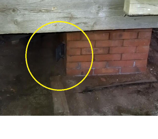

Кузнец, На фото поддувало находится в подполье? Или это временные балки, или это пол? Если это подпол, то делать прямой приток нельзя. Надо обязательно сделать противопожарку, а еще лучше трубу-подачу с гидрогасителем искр. И как открывать -закрывать, чистить?

Jesha, в подполье нет поддувала. Там находятся окна для чистки дымохода. А балки все временные, но пол всё равно будет на этом же уровне. Высота от земли до пола около 70см. Этого достаточно для ревизионных действии.

Кузнец, И что ты там подполом будешь обогревать, землю? Хрень какая то. Раньше все таки народ был умнее при постройке домов. Никакого пространства под полом. Снизу холодный воздух в дом не поступал. Интересно как обогревались кельи в монастырях или замки княжеские?

Марош, не знаю как в вашем колхозе, а в нашем всю жизнь под полом рыли, скажем так, погреб, но не погреб, а назывался подпол. В нем хранились овощы, картошка, банки-склянки. И в этот воздушный мешок опускался холодный воздух, который был внутри дома, и который мог зайти через всякие там щели. А в моём случае,печь не будет греть под полом, я ещё собираюсь подпольную часть печи утеплить хорошенько.
