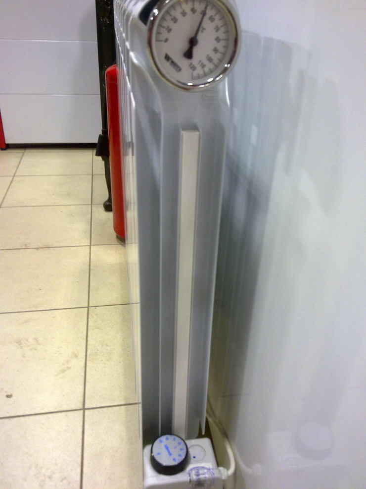

Хотелось бы проконсультироваться у специалистов! 1) Реально ли установить тен к примеру на 1-2 квт в каждую батарею радиаторную и как это скажется на отоплении дома? 2) Как это скажется на энергозатратах? 3) Будут ли они реально обогревать помещение или тепло будет теряться по ходу движения и эта система будет обогревать только саму себя?

Упростим вопрос, откинем способ нагрева радиаторов до 80гр. тогда главный вопрос будет звучать так:
-"Как выбрать количество секций и размер радиаторов для обогрева каждой конкретной комнаты?".
Ответов на этот вопрос здесь много, и на эту тему я умничать не буду. Грамотно расчитать сможешь только ты по указанной методике зная особенности своего помещения.
Ну а как только решишь этот вопрос, дальше проще:

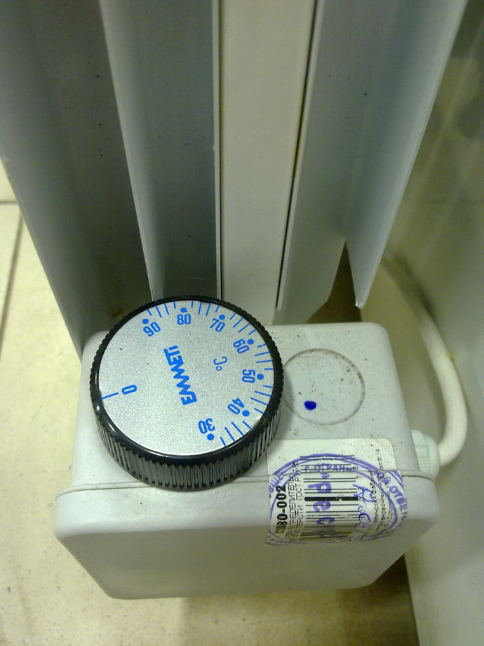

  • Тены вставить можно- наглядное фото есть (другой вопрос найти такие тэны).
  • Автоматики я думаю достаточно для начала только той что ограничит температуру теплоносителя (типа как на фото выше). проблем с закипанием не будет. При желании потом подключишь отключение по температуре воздуха.
И я откровенно не понимаю зачем это все делать самому? Я понимаю когда раньше козла делали (спираль вольфрамовая на асбестовой трубе) - исключительная дешевизна устройства и тепло:), а твой путь не сулит экономии. Есть все это готовое, хоть как на фото, хоть всевозможные эл. тепловые панели.

Кроме гемора такие самоделкины батареи ничего не приносят. Вот как в 3-м сообщении батареи, течет процентов 10%(из тех что у нас видел,пробовал) , проще купить готовые электросекции , с регулятором температуры
но заводские
