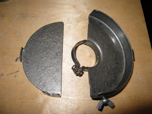

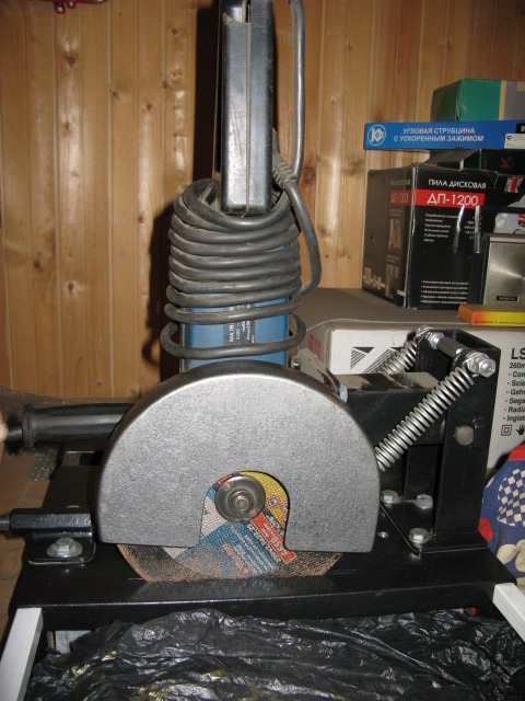

vsh написал : Объясните, что такое "ручная отрезная пила по металлу",
Да пожалуйста http://makita-online.ru/products/600 Только денег стоит :eek: , по шине НЕ работает, с абразивом тоже не будет работать . То бишь завязана исключительно на свой тип дисков, весьма дорогих и редких. Да и не работает скорее всего в режиме погружения ( врезки в пласть ). Мой девайс, вот этот http://chicotools.narod.ru/universalnaya_pogruzhnayapila-_shtroborez_na_osnove_125-i_ushm/ умеет всё это, в том числе и работать по бетону .

chico63 написал : Да пожалуйста http://makita-online.ru/products/600
Не-е-е с таким чудом я не работал. И думаю, мало кто работал - дороговато и уж больно ограничено в применении. Вот, скопировал из инструкции: Данный инструмент предназначен для резки низкоуглеродистой стали.
Наш инструмент - болгарка: дешево и сердито. Подозреваю, что болгарка за такие деньги будет рельсы резать.

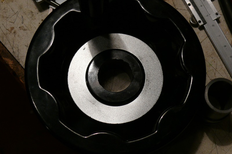

Попробую оживить. К сожалению, имеется только офтоп - внутренние шестигранники, но без станка. Хотя китаец присутствует - использовал пресс из китайского 10 т домкрата.
Сделал на пробу пару внутренних шестигранников 14 мм в Ст. 45. Такой размер шестигранника используется для болтов М16 и М18 (судя по справочникам). Ни болтов, ни ключа такого размера я никогда вживую не видел.
Шестигранники получаются достаточно легко и выглядят красиво. Если кому-то интересно - могу выложить фото инструмента, самих шестигранников и пресса. Пресс у меня не самый удобный, но наверное, самый портативный (для такого усилия).

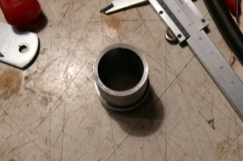

Воспользовавшись разрешением;), выкладываю несколько фото по прошивке 14-мм внутренних шестигранников с помощью пресса из домкрата. Вот готовые шестигранники в Ст. 45 (хвостовик резца 16х25).
Правое потом слегка раззенковано - в основном для эстетики. А вот инструмент - две прошивки (сталь У8. закалка в масле, низкий отпуск). Слева - первая, справа вторая. И еще болт М8 (самоделка из Ст. 45), служащий для извлечения прошивок из отверстия.
Выступы на первой прошивке обеспечивают центровку в исходном отверстии. После утапливания на несколько мм она извлекается и заменяется основной. И ей шестигранное отверстие прошивается уже до конца. Усилие создается 10 т прессом и в самом конце требуется где-то около 5 тонн (для Ст.3 - гораздо меньше). На следующих фото - отверстие после первой и второй прошивок.
На самом последнем этапе стружка высверливается тем же сверлом 14.0 мм, которым сверлилось начальное отверстие. В уголках на самом дне остаются небольшие уступчики (высотой около 1 мм), но с этим уже ничего не поделаешь.
А вот тот самый пресс - весит всего 17 кг и когда требуется взгромождается на табуретку. А когда не требуется - стоит в углу (можно даже и в тумбочку засунуть). Индикатор (на фото) использовался для измерения усилия (по растяжению стойки). При обычной работе он не нужен.
