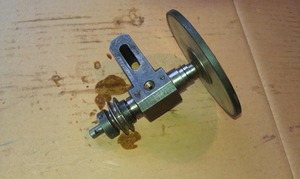

Madman написал : Я так понимаю это какая-то разновидность С-1 или его аналога. Мне резцедержка понравилась. Болтики М8? Лишних не имеете?
Да, похоже основа от С-1. Но передняя бабка изготовленная отдельно. (я его такой уже взял) Болтики заказывал на барахолке чипмейкера, могу попробовать ссылку поискать. Там же приобретал и фрезерную приставку, дисковые и пальцевые фрезы, индикатор, алмазные шлифкруги. Но пока все набираю, я толком еще не работал. Установил мотор, сделал стол-подставку под станок, поддон, устраняю люфты , менял ходовые винты, красил, на очереди освещение (уже лампу купил как у Вас), для фрезера прихваты изготовил. Что-то типа квила сделал. Жаль резьбы не режет.

СергейКл написал : Что-то типа квила сделал
А это что такое?

А это что такое?
Шлифовальное приспособление,
типа:
Но у меня просто крепление высокооборотной дрели на суппорт и переходник для крепления алмазного круга небольшого диаметра, а также алмазных шарошек. Я еще не пробовал, поэтому пока показывать не решусь, вдруг не пойдет.
