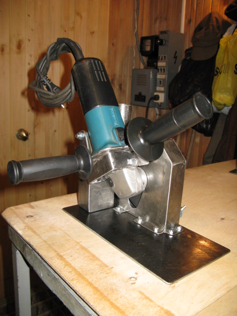

Раз уж Вы выполнили мою просьбу - выполню и я. Вот фото.
На первом общий вид. Почти неотличимо от оригинала (только нет блестящей хромировки). А на втором видны мои переделки (давнишние). В исходной конструкции отверстие в цанге было ступенчатое - сначала 6 мм, потом 4. Первым зажимались толстые метчики, а вторым тонкие. Все бы замечательно, но незакаленная цанга необратимо сжималась, в том числе и из-за слишком толстых стенок (там где отверстие 4 мм). Я рассверлил ее до 6 мм с обратной стороны, оставив 4 мм лишь на небольшом участке, а ручку зафиксировал стопорным винтом. Была идея зажимать держатель без ручки в сверлильный патрон, вставленный в ЗБ. Но потом я сделал
