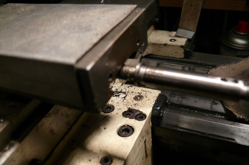

Перенес сюда пост с Чипмейкера, там похоже моя тема заглохла. Итак хочу вернуться к обсуждавшейся некоторое время назад проблеме малой продольной подачи. Дело в том, что тогда, в июле, после моих манипуляций у меня перестал работать цифровой индикатор на ней и вот только пару дней назад я получил ему замену. Соответственно опять все разобрал и опять задумался: Конструкция и толщина двух шайб не позволяет разместить там полноценный "бутерброд" из упорных подшипников, к этому мы с вами уже пришли и я вроде успокоился. Сегодня я обратил внимание на то, что первая шайба, которорая имеет выточку под буртик ходового винта, фактически является упорным подшипником для ХВ при ходе подачи назад (в сторону ЗБ). А при подаче вперед тот же буртик ни во что не упирается и ХВ фактически удерживается только рукояткой, застопоренной на хвостовике ХВ. Вот и родилась идея, в первой (толстой) шайбе сделать проточку со стороны хвостовика винта (толщины шайбы хватает), надеть ХВ на шайбу со стороны резьбы и потом, закрутив винт в гайку подачи, прикрепить толстую шайбу к корпусу подачи штатными винтами. Таким образом мы получаем упор ХВ при работе подачи в сторону патрона. Надетая вторая (тонкая) шайба, будет служить упорным подшипником для ХВ при работе подачи назад (в сторону ЗБ). Если не совсем понятно изложил, то короче это будет звучать так: буртик ХВ окажется между шайбами. А теперь вопрос к залу: оцените идею и по возможности укажите на возможные косяки или просчеты, которых я не учел при обдумывании конструкции. Образование у меня все-таки гуманитарное, так что шайками сразу не кидайтесь. :):) Добавляю прежние фото, чтобы желающие помочь не утруждали себя поиском их на предыдущих страницах. Если надо могу сделать дополнительные. Очень жду Ваших полезных советов.

Здесь тоже тишина... Ну и бог с Вами, дорогие читатели... Я уже все сделал, а как теперь не скажу...:p:p Придумал способ отличный от описанного выше и более простой. А вот маленьким ноу-хау поделюсь. В китайских станках много винтов под вн. шестигранник, которые установлены в стружко-доступных местах. Выковыривать стружку из гнезда чтобы нормально вставить туда ключ, то еще удовольствие. Сегодня я заменил болты крепления поворотного суппорта с китайского говнелина, на высокопрочный крепеж, а чтобы не истязать себя более процедурой выковыривания стружки, залепил углубления автопластилином. Он спокойно выдавливается ключом при необходимости, а стружка внутрь головки не попадает.
