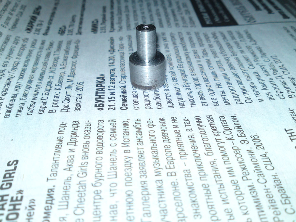

Всё перерыл у себя, нашёл только кусок трубки стальной Ф10мм стенка 2мм. Буду мастырить из неё. Оси болтики М6. Сделаю будут фотки. Как сейчас жалею, что не всё своё забрал, уходя на пенсию. Но ведь думал больше не понадобится. Значит плохо о себе думал - понадобилось. Я бы мог всю квартиру завалить обрезками разными. Мужики, хоббисты, учитесь на чужом примере как надо готовиться к пенсии. Потом придётся все покупать. А там металлолом вывозили машинами и сдавали на похмелку за копейки.

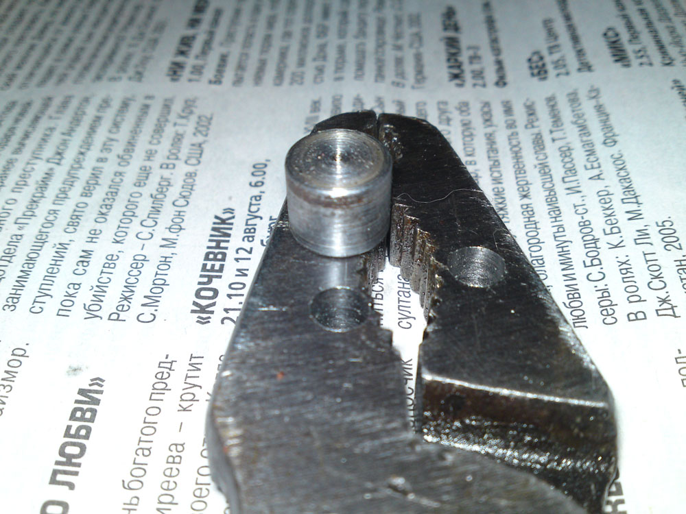

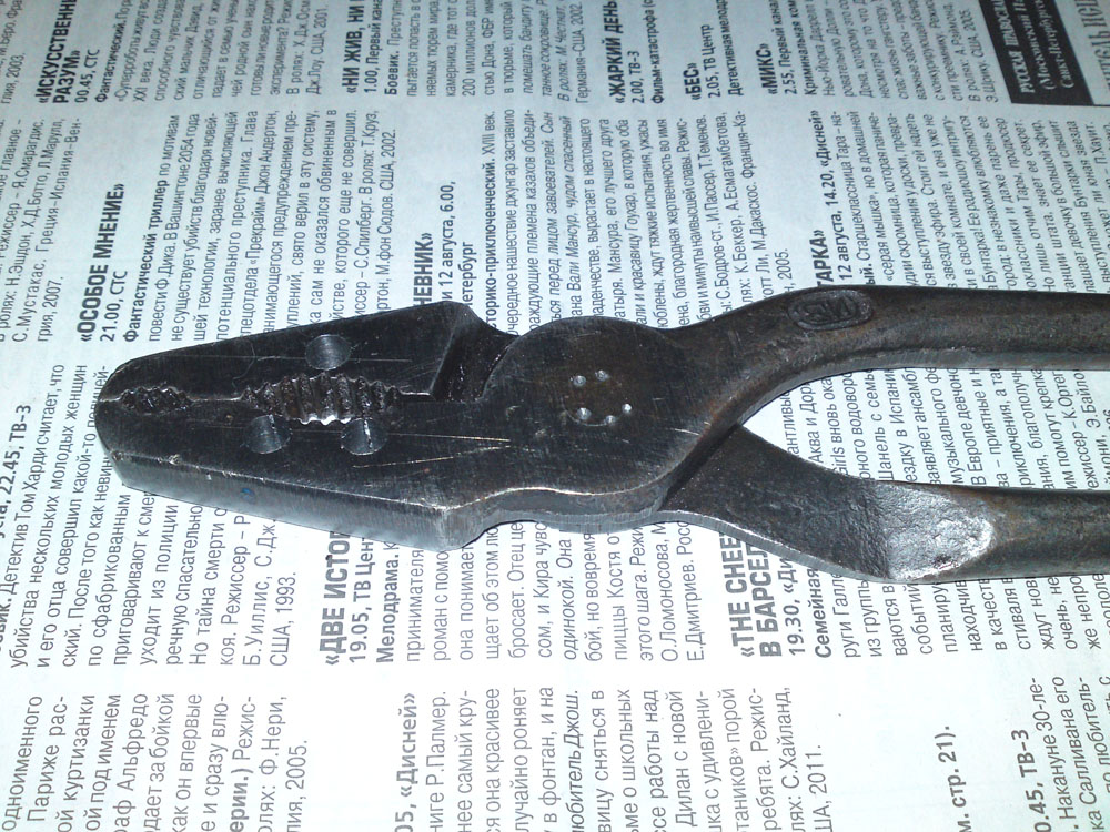

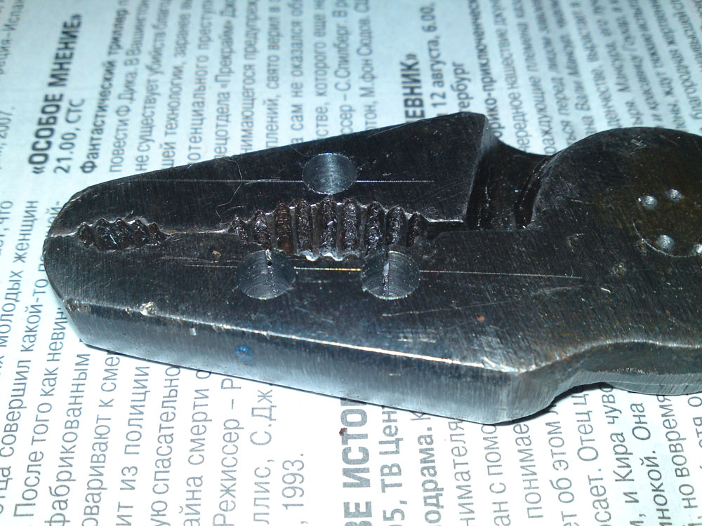

Всем добрый вечер. Утром пришла мысль в мою "умную" голову. А чего это я буду изобретать велосипед, когда у меня есть старые здоровенные пассатижи. Просверлю в них отверстия и вставлю туда грибки. И пускай они там крутятся и обжимают трубочку. На этом и погорел. Три отверстия сверлил с утра до вечера. Хорошо были свёрла победитовые от ударной дрели. Подтачивал и сверлил, сверлил. Вот только что закончил. Ещё сейчас начал точить грибки из длинного болта с мелкой резьбой. Крепкий, похоже по следам от сайлентблоков. Опять бы не нарваться.

Доброе утро всем. Сейчас станки включать ещё рано, поэтому нащёлкал фоток для отчёта. Сделано не много, но материал уж больно крепкий попался. Болт, как я и предполагал, оказался очень крепкий. На калёнку не похоже, а сталь не ниже ст45. Ну с другой стороны и хорошо, т.к. есть второй такой же. Пойдёт на ось для паразитки в кинематику станка. Ну и опыт появился, где такой материал брать. Отрезал фасонным резцом, в разгон, а потом торцевал. Постараюсь сегодня доделать. Чего то полное затишье, среди старожил. Если тема не интересная, могу поуменьшить свой пыл.:confused:
