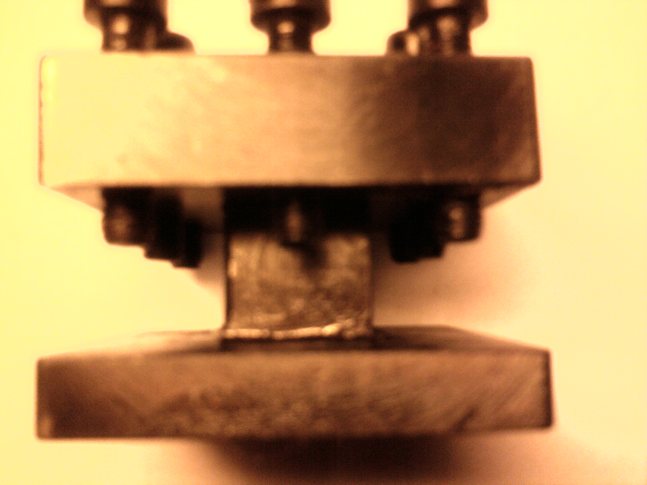

Игорь, а как Вы думаете съем этих 2х миллиметров не скажется критично на резцедержке?

sao68 написал : Игорь, а как Вы думаете съем этих 2х миллиметров не скажется критично на резцедержке?
Выложите крупное фото резцедержки, посмотрим, обсудим...

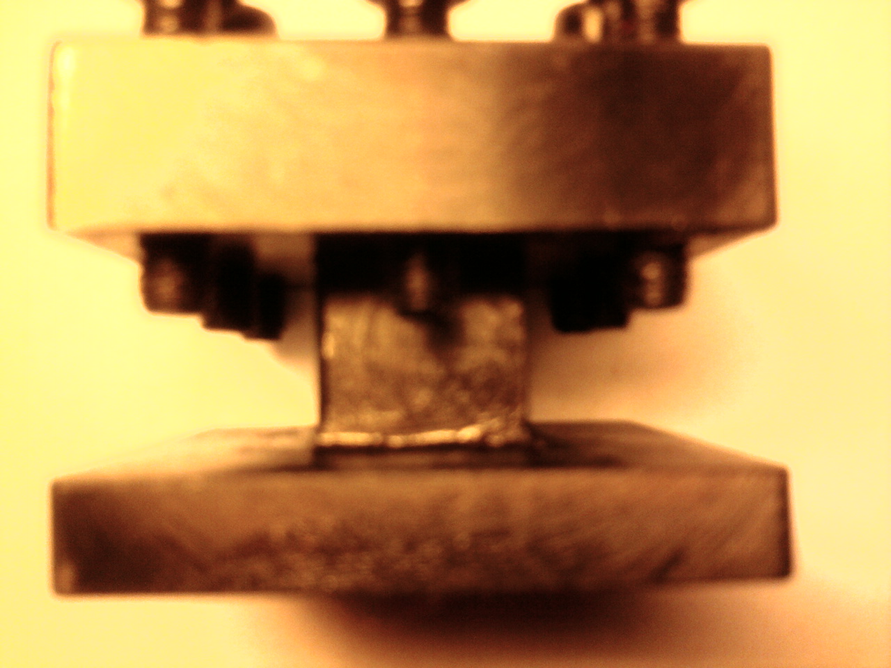

26.08.2012 в 21:12:12
Ну вот как то так. Подошва 8мм.

26.08.2012 в 21:15:59
sao68 написал : Ну вот как то так
Как-то не очень, ну да ладно. К пожарной охране, которую я в настоящий момент представляю, это отношения не имеет (с) О. Бендер Какая толщина подошвы?

26.08.2012 в 21:23:29
Подошва 8мм.

26.08.2012 в 21:29:59
sao68 написал : Подошва 8мм.
В принципе 6 мм остающихся после расточки хватит для жесткости. Если бы резцедержка не была четырех сторонней, можно было-бы снять 2 мм по одной стороне.У меня такого типа резцедержка стояла на "Универсале-3", но она была двусторонней. А заказать на заводе нигде не можете, чтобы родную не портить?
