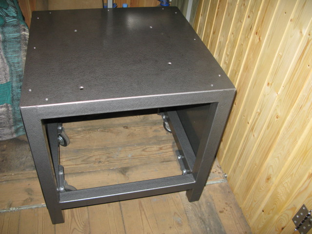

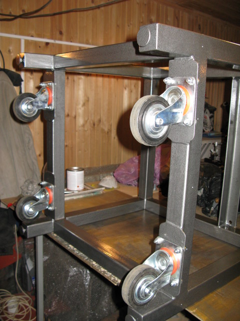

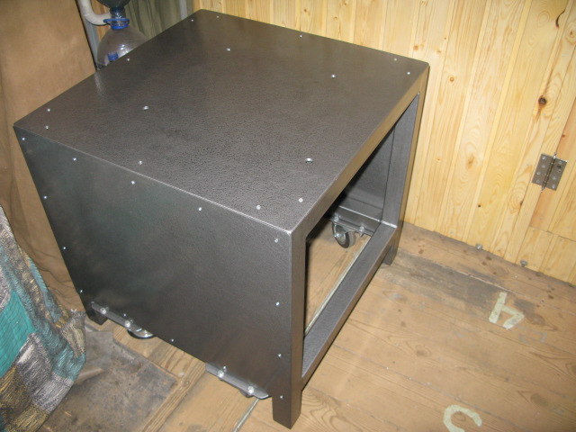

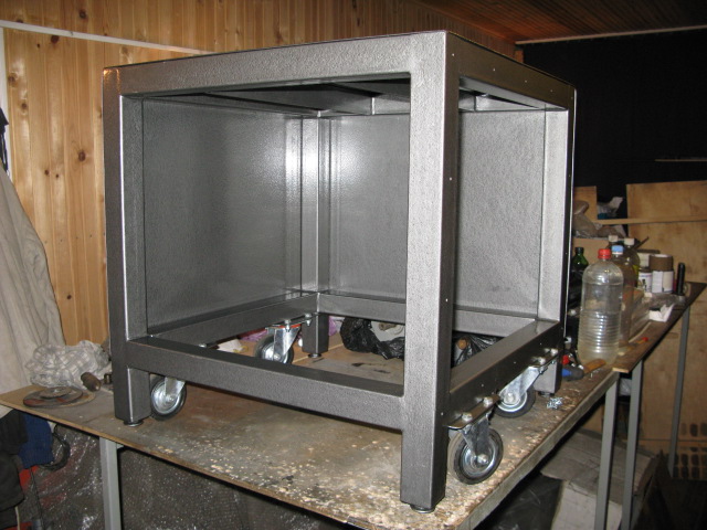

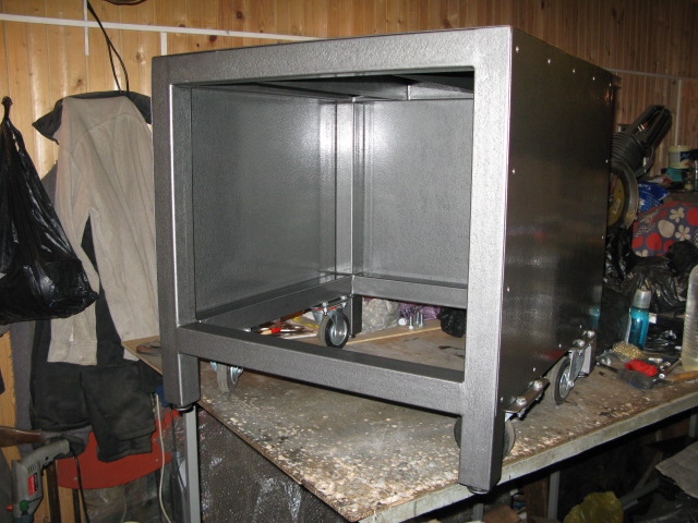

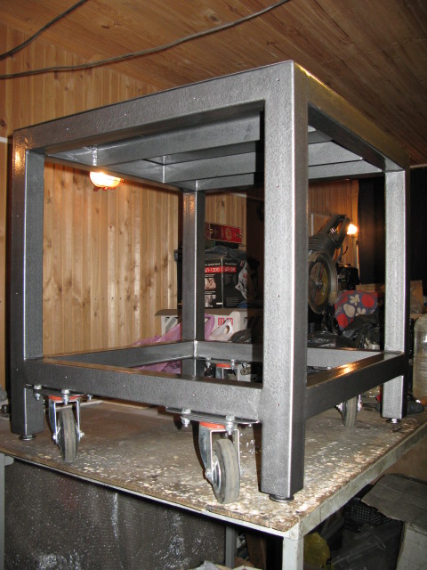

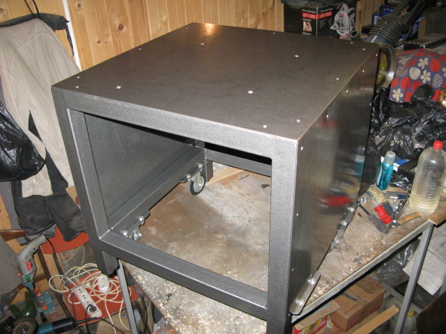

Вот сегодня собрал свою тумбочку под фрезер.:p Осталось только покрасить фанерные детали полки, которая вставляется вовнутрь тумбы на нижний периметр. Как установлю станок с помощью своей треноги и лебёдки на 300 кГ , так кину фото всего в сборе. Размер примерно 65х65х65 см, труба 50х50х2, уголок 50х5 , лист 2 мм . Кому интересно, сравнивайте тумбу собственного изготовления с фабричной конструкцией. Моя обошлась примерно в 2500 руб, из которых 1000 руб - стоимость поворотных колёс.

Знатная работа. Только не понял, почему в верхнем листе отверстия как-то интересно-ассиметрично расположены. Три вроде как по порядку, а одно где-то в стороне. Особенности кострукции основания фрезера?

Madman написал : Особенности кострукции основания фрезера?
Именно так . Там здоровая и немного ассиметричная станина - маховик подъёма головы находится на станине. У ВМД-шников он стоит на колонне.
