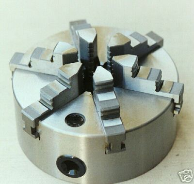

Madman
Madman
Регистрация: 28.11.2008
Рязань
Сообщений: 4538
28.08.2012 в 12:33:56
Пока Вы тут активно побеждаете коррозию, я тихо сошел с ума и купил на Е-бее вот такой патрончик для своего токарника.... Редкость однако, первый раз попался мне, да еще по посадке подходит прямо на шпиндель....
