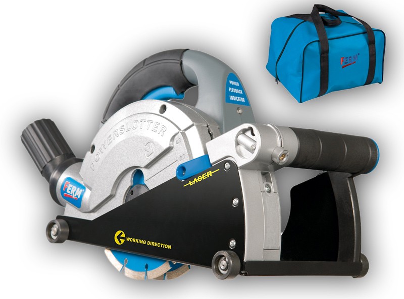

Главное отличие привода штробореза в удлинённой шейке редуктора (и вал разумеется тоже длиннее, именно поэтому). На вал накручивается втулка с шайбами, которые регулируют расстояние между дисками и их положение относительно редуктора. В принципе при совпадении диаметра посадки кожуха с шейкой болгарки, можно сделать втулку подлиннее и этим компенсировать короткую шейку... Как вариант для однодискового применения можно рассмотреть приблуды а-ля "циркулярная пила с приводом от дрели". Раньше такие все лепили, не только наши - и AEG, и Bosch и многие другие. На ebay попадаются. У меня бошевская лежит, но подходящей болгарки для эксперимента нет пока... Не над Файном же издеваться :)
На ebay.de завал фермовских штроборезов, в т.ч. в новом оформлении. Думаю скоро и у нас будут такие "красивые" :)

Homemaster написал : На ebay.de завал фермовских штроборезов, в т.ч. в новом оформлении. Думаю скоро и у нас будут такие "красивые" :)
так их и так уже полно, аж в глазах рябит

alex_k написал : так их и так уже полно, аж в глазах рябит
А то я не знаю :) Имелось в виду - именно этот, "с обновлённым дизайном" ;)

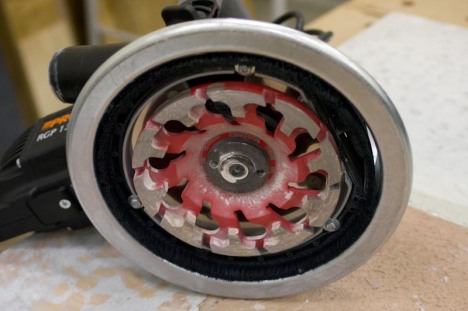

Чашка интересной конфигурации:

Warhamster написал : ХОТЕТ!
Так это известная штука, очень прилично исполнено и, что самое главное - удобный и лёгкий кожух. Ну и по шине катается конечно, что тут говорить.
