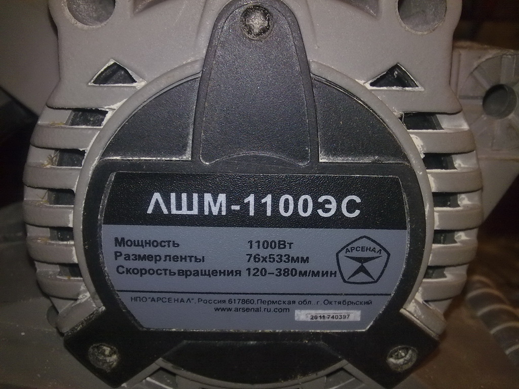

"Ленточная шлифовальная машина с Электронной Стабилизацией оборотов мощностью 1100ВТ.
Уникальная в своём классе. Удобные рукоятки позволяют держать машину обеими руками на протяжении длительного времени без ощущения усталости. Качество пластика как всегда на высоте, собственно как и качество сборки.
В конструкции использовались только высококачественные подшипники известного мирового производителя CSR.
Благодаря пластиковому сепаратору, подшипники отличаются высокой надёжностью и долговечностью. Угольные щётки изготовлены из высококачественных материалов и обеспечивают надёжную работу двигателя без искрения на протяжении всего срока службы инструмента.
На испытуемом экземпляре подшипник проработал неделю
, но это можно списать на существенный перегруз, ведь данная машина не предназначен для шлифования, к нам в руки попался сувенирный экземпляр, случайно попавший на полки магазина. Его истинное предназначение – полка серванта.
На сайте производителя www.arsenal.ru.com можно найти любую информацию о выпускаемых инструментах. Настоящий российский инструмент!"

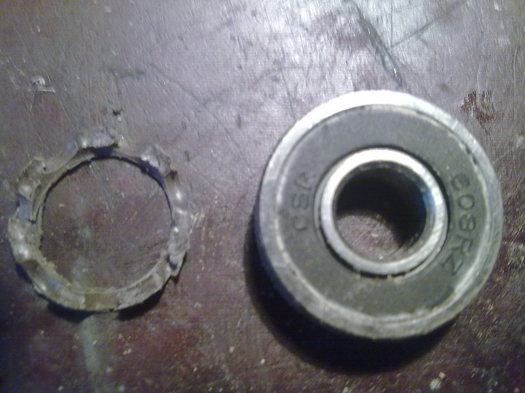

RIDD написал : vasof, Так что с машиной то ? Просто подшипник умер ?
Умер, потому что подшипники полное Г. Неужели не видно? Мало того что крышечки кривые и туда попадает пыль, так ещё и каждый шарик сепаратором вобще не захватывается, просто на фото с ещё живым подшипником плохо вдно.
RIDD написал : Подшипники с пластиковым сепаратором используются сплошь и рядом.И неплохо работают !
Знаем, не новость, только вы сравните те подшипники к примеру которые на маките и эти.
RIDD написал : но иногда встречается и брак,причем практически у любого производителя.
Ещё ниразу не встречал тех же нск, нтн или скф с пластиком чтобы были с браком, с металлом попадались, а вот с пластиком ниразу!
