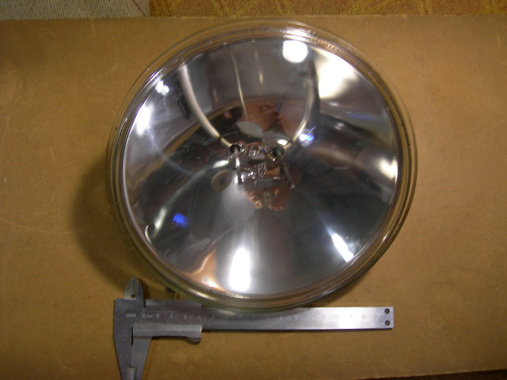

Уважаемые умельцы.Обращаюсь за советом и за помощью. Нужен источник питания или преобразователь в 28 вольт. В общем нужно от бортовой сети авто,12 вольт,или на крайняк от сети 220 вольт получить напряжение в 28 вольт.Нужно чтоб этот прибор выдержал нагрузку в 600 ватт. Если кто то сможет помоч,буду благодарен.

смысл в том что у меня 4 лампы мощностью по 150 W. под напряжение в 28 вольт.Может я их не все сразу включать буду,для уменьшения силы тока.

Я тоже не сторонник огородов,но в данной ситуации мне нужен этот огород.Так как эти фары сделаны не для авто,на авто такие не делают.Они светят намного лучше чем то что можно купить за разумные деньги. Трансформатор ОСМ1-0,63 УЗ,я только знаю как выглядит трансформатор,что с ним делать далать дальше я понятия не имею. Допустим я его найду,кстати спасибо большое,хоть за какуюто зацепку,там ещё что то нужно будет с ним делать чтоб он подходил под мои требования? Я плохо соображаю в этой сфере,хотя и очень многое делаю своими руками.

Это для лесов,для внедорожных гонок по ночам,в общем для люстры на внедорожник.
Тоесть,я беру трансформатор,подключаю к нему 220,надеюсь я найду концы для подачи питания.а на вторичной обмотке,вы меня простите ещё раз глупые вопросы,я каким то образом должен найти концы на 29 вольт?их там много?
  • 5; 12; 14; 24; 29; 36; 42; 56; 110; 130; 220; 260 под каждое напряжение свои концы?Это там гдето 14 15 концов?На фото там меньше клем.Как я там нужное напряжение получу? я правильно понимаю?а транс выдержит 600 ватт?
Я нашёл в нете трансформаторы с абривиатурой ОСМ1-0,63 УЗ,но там дальше есть ещё цифры,они играют значение?после УЗ идёт или 220 или 380,подразумеваю ато напряжение на которое он расчитан,а дальше есть ещё цыфры,как насчот них,они важны?
Это то что мне нужно?

Клемм там пять (5)... Две клеммы (первичная обмотка) для подключения к сети 220 или 380 в зависимости от исполнения... И три клеммы вторичная...
"0"; "5"; "29"; Нужное напряжение между клеммами "0" и "29"...
Одиночка написал : Это то что мне нужно?
Для питания от сети 220В - Да.
Одиночка написал : Это для лесов,для внедорожных гонок по ночам,в общем для люстры на внедорожник.
Одиночка написал : 4 лампы мощностью по 150 W. под напряжение в 28 вольт.
Лампы такого типа? Эта на 27В...

Подразумеваю,что 600 Вт он выдержит. Что касается огорода.Расскажу просто для информации. Хорошая светотехника на авто стоит оч дорого,светодиодная или гологеновая хороших фирм,остальное просто не светит.А у нас есть два комплекта фар,доставшихся за спасибо,плюс купим по трансу(1000 руб плюс минус),в машинах стоят инверторы с 12 на 220 вольт и у нас свет как у тепловоза!Он нужен конечно не каждый день,но когда он нужен,то нужен очень.Я думаю такой огород стоит сгородить. Спасибо большое что откликнулись.Не подскажите ещё,где это дело проще купить?в нете?или есть место куда можно заехать и купить?
Alex___dr написал : Лампы такого типа? Эта на 27В...
Похожи,но у меня рассеиватель как на противотуманках и на них ясно написано 28 вольт 150 ватт,остальное на нерусском. Если интересно,я на днях сфоткаю их.
