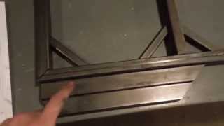

Ну так и варю, иначе сильно прожигает. По идее это те же 6013, долно быть как то пофиг. но на обраной все таки не то получается. Я пробовал на толстом металле на прямой - отличный шов - чешуйка к чешуйке - шлак практически сам отваливается.
Ладно, на обратной тоже заварилось, но в следующий раз возьму 2мм электрод с маркировкой DC+ для 1.5мм профиля, или уже буду с ТИГом баловаться.

Стеллаж стоит, жена довольна, я тоже. Наконец - то порядок! :)
Ламинат 25мм. Тяжеловато получилось, пока собрал, местами краску поцарапал, ну ничего, летом, когда все уедут на дачу, подкрашу вместе с распорками.

Ага, делаю новую инструментально-сварочную тележку, основание почти готово.
DIY Welding and hand tool cart part1
Вчера варил, как - то не очень получалось. Приваривал детальки из профиля 15х15х1.5 Пористые швы. :( Особенно тавровые.
http://postimg.org/image/3rspm4epn/
http://postimg.org/image/ce2mtd5tf/
http://postimg.org/image/ct3e2j9rb/
http://postimg.org/image/9nk5shmd9/
http://postimg.org/image/rqg81puf3/
http://postimg.org/image/92nj546yt/

Результат вчерашней работы:

rumb, И где вы такой квадрат 1.5мм нашли? У нас 2 и 3мм,тоньше я не видел.

не сочтите за рекламу - Severstal. 2мм примерно на 50% дороже, а 3мм на все 100%. Так что особо не разбежишься.
Вот думаю потом себе еще сварочный стол варить из полос 120х10. Там ценник 8.78€ за 1метр. Или полегче из 100х8 по 5,88€ за метр.
