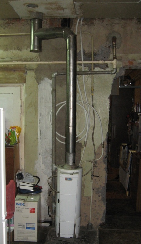

Сильно коптит котел-чищу от сажи каждые три недели.Понимаю, что не хватает кислорода для сжигания газа, а что делать не знаю. Может кто сталкивался?
Регистрация: 18.07.2009 Нижний Новгород Сообщений: 2893
Может это не котел, а аппарат для приготовления активированого угля?
Фотку бы посмтреть.И характеристики помещения,дымохода,вытяжки узнать не мешает.
До потолка идет нержавейка 120мм с поворотом ,переходником 120/150,тройник с люком для прочистки. Дальше две асбестоцементных трубы 150мм длинной 3м (одна-газоход, другая-вытяжка).

  1. Есть ли приточная вентиляция?
    2.Каков обьем этого помещения.?
    3.Чисто из любопытства-не баллонный ли газ?
    Если по этим параметрам все нормально,то надо бы проверить входное давление газа.Отрегулировать давление газа на горелку-эти операции выполняются специалистом с применением прибора.
    Чистка котла производится полная.Со снятием горелки.Горелку разбирают полностью.Прочищают форсунки и секции горелки.Продувают воздухом.

Автору могу предложить проверить, не закрыта ли "воздушка" (такая штуковина, которой регулируется подача воздуха на горелку - загляните в инструкцию); не нахлобучен ли колпак (если таковой имеется) на оголовок дымохода.
Дымоход утеплён?
Тягу проверяли? хорошая тяга?

Serx,там регулятора подачи воздуха нет.
Скорее всего нет приточной вентиляции.И чистка заключается в протыкании жаровых каналов котла.
Если бы не фото -я бы сказал что такого быть не может.
Может быть не полностью открывают кран на опуске или кран на автоматике?
мвс, чистка чисткой, а вот причину образования сажи тоже устранить надо.

Какой кран имеется ввиду?Регулятор пламени стоял посередине-пламя желтое, ставлю на минимум-пламя синее, но маленькое- не нагревает нормально воду. Тяга отличная. Чистку провожу со снятием горелки .Сама горелка почти блестит ,может заводской брак.
Краны: 1.кран на опуске к котлу
2.правая ручка газ.автоматики.
Приток воздуха.
Размеры помещения
Давление газа на горелку.
У меня стоял АКГВ-23. Через 3 года после установки началась такая же байда. Оказалось, что горелка была внутри забита пылью. Газовщики мне её вычистили,прочистили от сажи газоходы и котёл заработал. После этого я регулярно раз в год чистил горелку сам. Так что разбирай горелку на составные части и вычищай. Возни много, но ничего сложного.

Размеры 3м х4м, давление не знаю.
electrik65, а ваш дом, случаем, не в тупике ли газопровода находится?
Иногда в конце тупиковых веток бывает пониженное давление газа.

Нет. Наверно придется котел менять -всем спасибо.
Дымоход-то у вас утеплён?

Да. трубы утеплены мин.ватой
