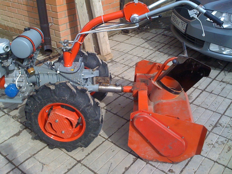

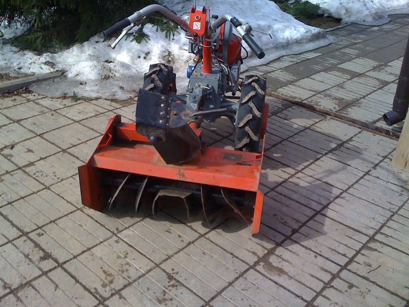

ok написал : Доработал свой см-06 с целью устранения выявленных ранее недостатков.
  1. Укрепил хобот (намертво обварил опору, усилил сварочный шов кронштейна хобота, с низу приварил кольцо), теперь хобот не болтается и будет меньше гасить энергии снега.
  2. Установил "щеки", теперь не будет врезаться в сугроб при боковой подрезке.
  3. Приварил ножи на расширители.
  4. Модернизировал узел виксации поворота кончика хобота.
Если кому интересно, то еще фоток добавлю.
Жду снега для испытаний.
Наконец то провел испытания. Очень доволен своей работой. Теперь уборка снега превратилась в удовольствие. Снег кидает хорошо, едет по прямой, можно даже ручки отпустить лишь изредка подруливая :)
