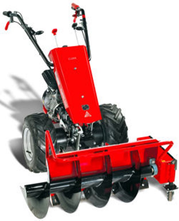

Да, МТЗ. И вот, что происходит. В момент, когда он перестаёт выбрасывать снег, он продолжает работать (правда с какой-то напругой) и двигаться, но шнек не крутит и лопатки тоже стоят. В каком-то месте что-то "пробуксовывает". Такое на авто бывает со старым сцеплением, мотор ревёт, а машина не едет.

Михаил Мск написал : Да, МТЗ. И вот, что происходит. В момент, когда он перестаёт выбрасывать снег, он продолжает работать (правда с какой-то напругой) и двигаться, но шнек не крутит и лопатки тоже стоят. В каком-то месте что-то "пробуксовывает". Такое на авто бывает со старым сцеплением, мотор ревёт, а машина не едет.
Так они наверное фрикционную муфту поставили для предохранения от заклинивания. Надо её найти и попробовать подзатянуть.

С праздником, уважаемые !!! Вот так он чистит. Подозреваю только, пока не пробовал, но, как мне кажется, слой не мокрого снега толщиной около 30 см в полный захват его предел, дальше сцепление будет буксовать.

Сцепление или всё-таки фрикцион в СУ?
Аватар пользователя
Михаил Мск
Регистрация: 13.10.2010
Сообщений: 160
02.01.2012 в 06:48:36
А там его нет, фрикциона, так Бел-09 сказал. У СУ есть только резиновая хрень на разрыв в случае клина.
