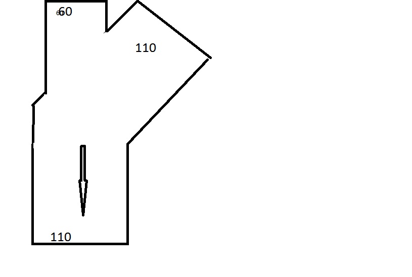

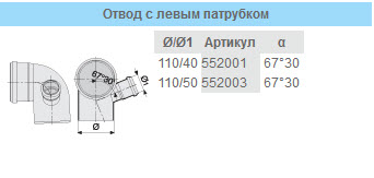

сейчас собираюсь всю свою временную канализацию переделать на постоянную в связи с обретением всех устройств своих мест:) не хочу прямых углов, и трату лишнего места, и не могу для моей конфигурации найти таких штук 1) вот такой соединитель.
бывают такой формы, но со всех сторон 110, и можно поставить переходник на 50, но не нравится, что будет неомываемый закуток диаметров 110)
2)
такая же штука, но угол между большими отводами не 90 градусов, а 135 или вроде того. Вставляться будет непосредственно в общий стояк. На пути от толчка до стояка будет 3 поворота, и не хочется прямых углов
3) в инсталляции геберит труба идет не 110, а меньше (100 или 90?), и переходник на 110. Можно где-нибудь купить удлинитель именно такого диаметра? Поэкономить место вдоль одной стены, где установлена инсталляция
