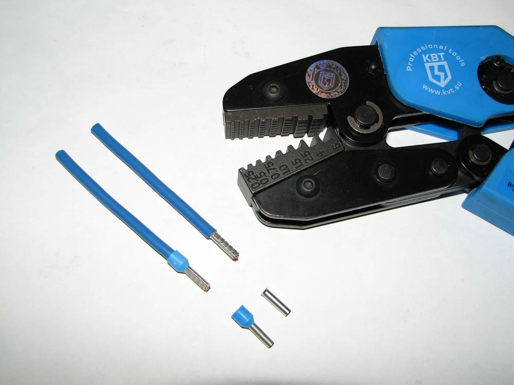

Что ж, по порядку
4eh написал : он там был не "просто" обрезан - а специально обрезан..Или вы думаету , что у производителя бойлера не нашлось вилки чтоб туда прицепить??
Совершенно не пытаюсь выявить причины "обрезания", моя цель - подсоединить провод к вилке.
4eh написал : Читайте инструкцию к своему бойлеру - стопудово там будет написано - подключить к сети жестко - без вилки..
Ничего такого там не написано.
4eh написал : а почему ? С паяльником не дружите ??
С паяльником дружу. Здесь же на форуме не раз упоминалось о том, что это ненадежно.
drdollar написал : А подключить просто - если концы уже обжаты - в клеммы розетки их. Если нет - тогда придется обжать их НШВИ и уже через нормальную вилку.
Для обжатия нужен специнструмент? Или можно по-домашнему, пассатижами...

alexander_ua написал : С паяльником дружу.
Не надо Вам никакого паяльника. Странно, что производитель концы сам не опрессовал... это кЕтай?
alexander_ua написал : Для обжатия нужен специнструмент? Или можно по-домашнему, пассатижами...
Конечно, лучше обжать клещами. Берите ящик "Охтырского" или бидончег "Псельського" и приезжайте - опрессуем :)
Есть также неправильный вариант: не покупать пиво, а сходить в магазин (тот же КАПРО) и попросить опрессовать там, хотя с "псельським" вариант лучше :)
Ну уж а на самый крайняк - обжать пассатижами (на 1,5 КВт с горем-пополам пойдет. Главное не давите НШВИ, чтобы глаза из орбит - передавите проволочки жилы).

4eh написал : он там был не "просто" обрезан - а специально обрезан..Или вы думаету , что у производителя бойлера не нашлось вилки чтоб туда прицепить?? Вынуть розетку из монтажной коробки, вместо нее - клемник , ПВС оконцевать любым доступным способом, соеденить на клемнике - монтажную коробку закрыть декоративной крышкой - пропустив через нее провод.. Читайте инструкцию к своему бойлеру - стопудово там будет написано - подключить к сети жестко - без вилки..
Если подключать жестко, то лучше на отдельную линию защищенную УЗО, дополнительно. И еше вопрос :где стоит монтажная коробка -может ниже нижнего уровня бойлера, а они иногда протекают, а протечка бывает аккурат по проводу. Пару раз видел такое, при самостоятельной установке хозевами...
Можно и пассатижами - винтом дожмется.

alexander_ua написал : Обжать каждую жилу наконечником такого типа
а потом уже под винт?
Да, это оптимальный вариант, примерный процесс на фото.
Да, по идее нужен специальный инструмент.
alexander_ua написал : Или можно по-домашнему, пассатижами...
Конкретно в этом случае можно и плоскогубцами.
Это обжимал плоскогубцами перпендикулярно несколько раз, так как показалось, что первый раз не достаточно обжал. Если обжимать плоскогубцами под углом 45° и один раз уверенно, то получается довольно красиво. Лучше всего для этого, если позволяет зазор, использовать губки со стороны ручек плоскогубцев, кусачек, но обычно зазор большой и подходит только для больших сечений.
