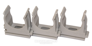

Стыкуем нужное количество и закрепляем крайние дюбель-гвоздями.
Чревато! Зачастую попадаются клипсы, которые либо никак не хотят стыковаться, либо стыкуются ненадёжно.

Bolenic написал: Стыкуем нужное количество и закрепляем крайние дюбель-гвоздями.
Даже фирменные клипсы Spit для монтажного пистолета (они очень крепкие чтобы не пробило навылет гвоздем) держатся ненадежно если закрепить только две крайние в цепочке из 4 и более клипс.
Что уж говорить про клипсы из леруа мерлен, они тонкие и хилые. Крепить надо хотя бы через одну.

Alexey_Spb ! Это -
писал не я! :confused: Я креплю каждую клипсу и другим советую!

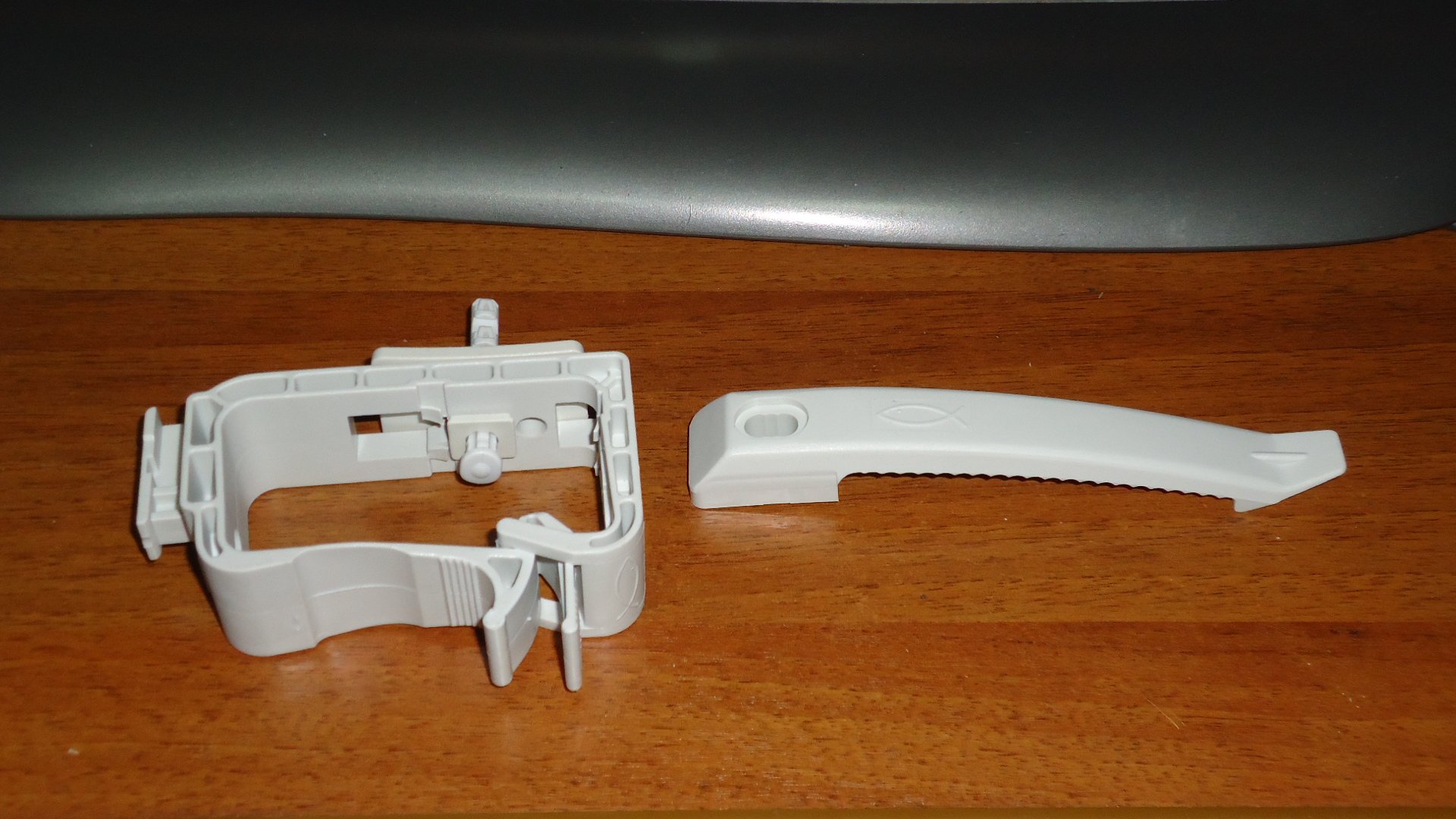

А еще у Fischer есть вот такие замечательные девайсы:

применяли в работе? фото с пучками кабелей покажите пожалуйста? любопытно))

Alexey_Spb написал: Даже фирменные клипсы Spit для монтажного пистолета (они очень крепкие чтобы не пробило навылет гвоздем) держатся ненадежно если закрепить только две крайние в цепочке из 4 и более клипс. Что уж говорить про клипсы из леруа мерлен, они тонкие и хилые. Крепить надо хотя бы через одну.
Там же в Леруа, или в ОБИ, или на любом строительном рынке можно купить стальную или алюминиевую полоску, и с ее помощью закрепить хоть сразу десять кабелей.

Дмитрий999 написал:
Дмитрий999, для пола да, а вот для потолка это чистая теория. Попробуйте на досуге, сами убедитесь ))

Alexey_Spb, Ок, приматывете туда ваши любимые клипсы, потом всю эту конструкцию крепите к потолку. Потом втыкаете туда кабели, как обычно.

Designman, правую знаю, а как левая хренулина работает?
