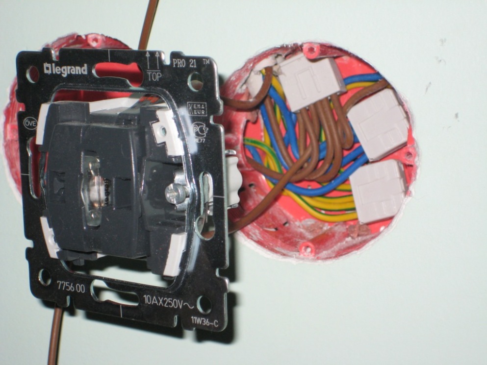

вот фото самого щитка..автомат что на верхний свет крайний правый верхний ряд..вход из коридора слева внизу
вот фото первое это выключатель в коридоре, тот который проходной, второе это связка проводов подразетнике..все было аккуратно но пока ковырялся все повытаскивал..только скрутки н едоставал..третье фото это подразетник в зале,в идно что там земля просто заведена но не испозуется во второй комнате земля выведена дальше но не испозуется тоже..просто заизолирована (окло люстры и в подсветке к шкафу

Similio написал : пока ковырялся все повытаскивал..только скрутки н едоставал..
Достаньте и аккуратно уложите всё ЗА механизмом, а не сбоку от него.

я думаю что нет такого автомата..но еще в коридое стоит общий автомат..тот что вобщем щитке там их три даже стоит но ядумаю что при подсоединении два отключили..если что уменя есть один автомам на 30 или 40 А брал его как входной но почему электрик не постаивл не знаю..возможно потому что и так все линии автоматами защищены..а может просто места не хватило..но последнее вряд ли
сложу когда на место буду ставить, одно точно могу сказать что ваговские 4х проводные клемники туда н евлезут..толкьо если их по углам как то распихивать.. само собой что не сбоку там лапки

лапки открутите и выбросьте.
Кстати бывает, что лапками зажимает ноль и срабатывает узо

CAMPER, первая мысль была про это..не оно..так вышибало когда выключатели был все демонтированы..провода тупо торчали наружу..когда коротил фазу входящую в проходной выключатель с фазой далее на трассу выбивало УЗО

  1. Ваги есть и на 2, и на 3 проводника.
  2. У Вас хорошие подрозетники (правда мелкие) - устанавливайте механизм розетки та винты
П.С. а если выбросить мех-м выключателя и скрутить все 3 провода вместе? выбивать будет?

Similio написал : точно могу сказать что ваговские 4х проводные клемники туда н евлезут..
Что же на WAGO свет клином сошёлся? Можно использовать более подходящие плоскопружинные зажимы.
