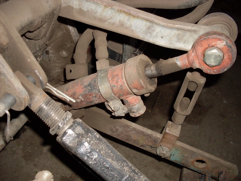

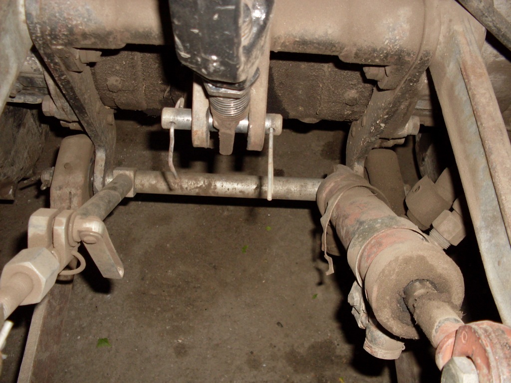

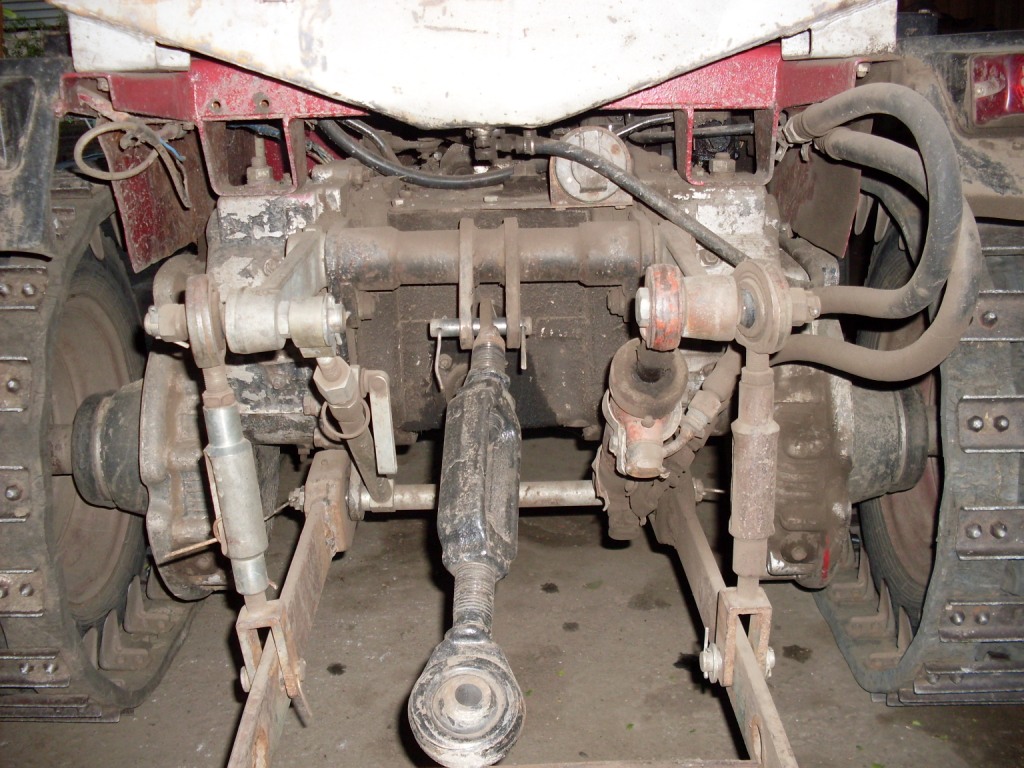

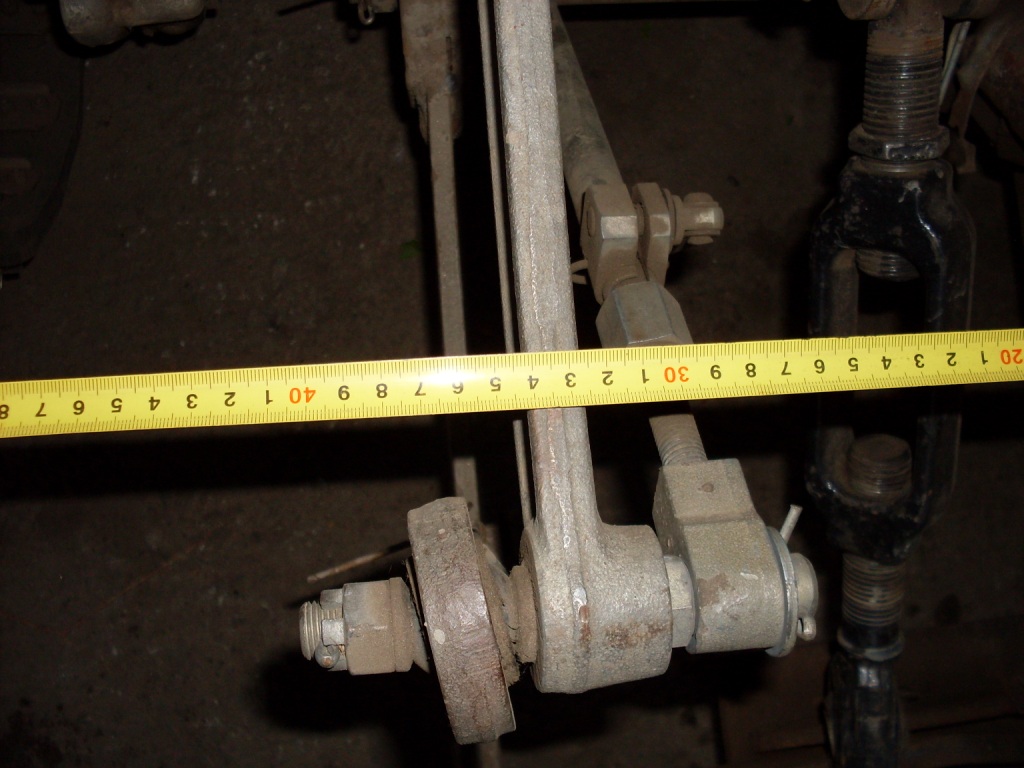

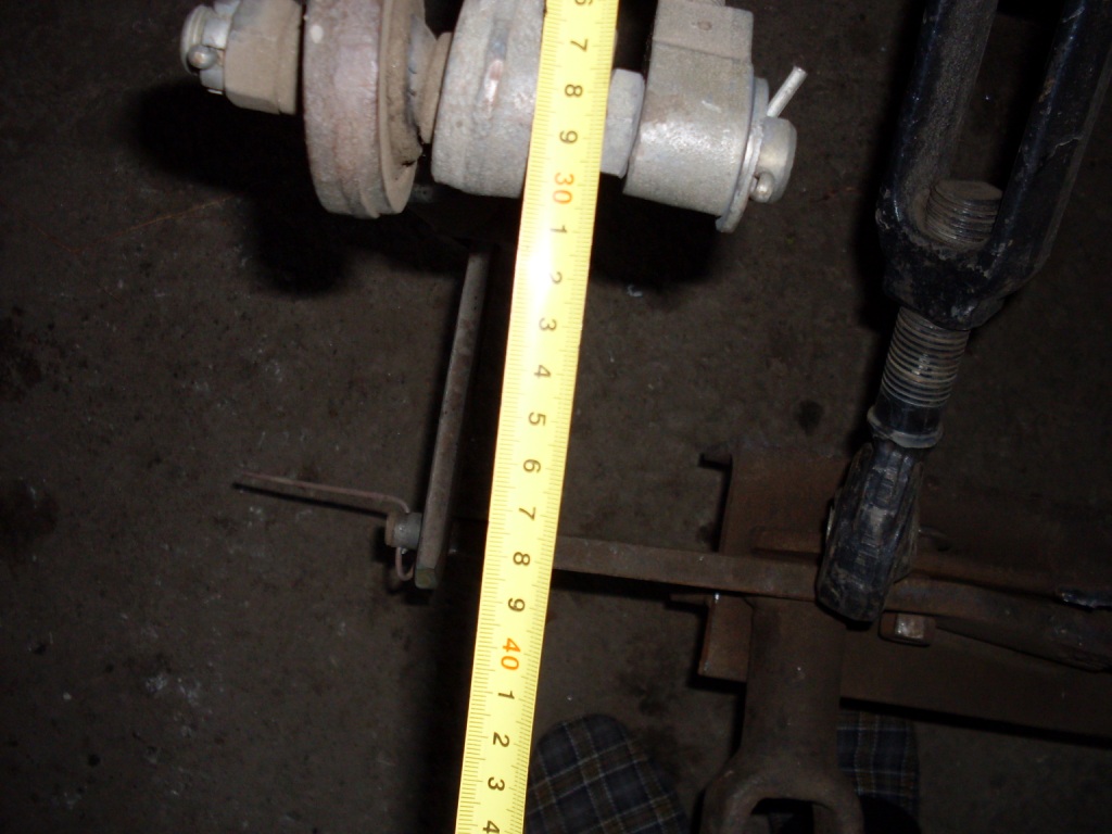

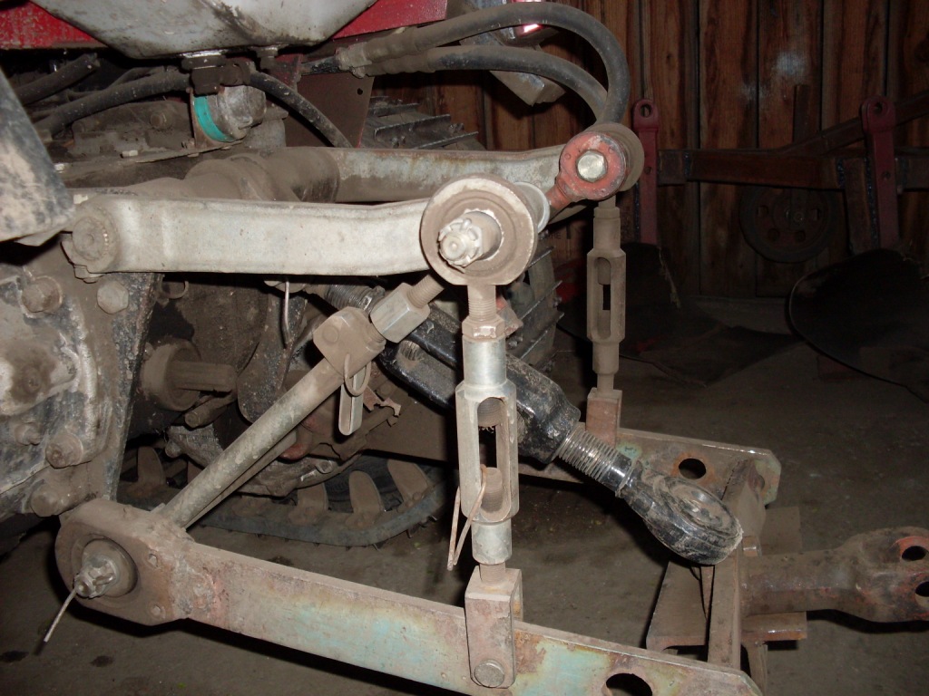

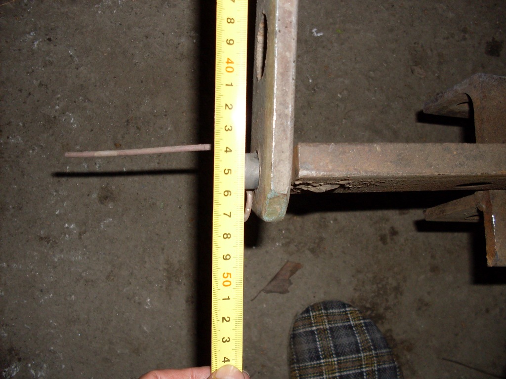

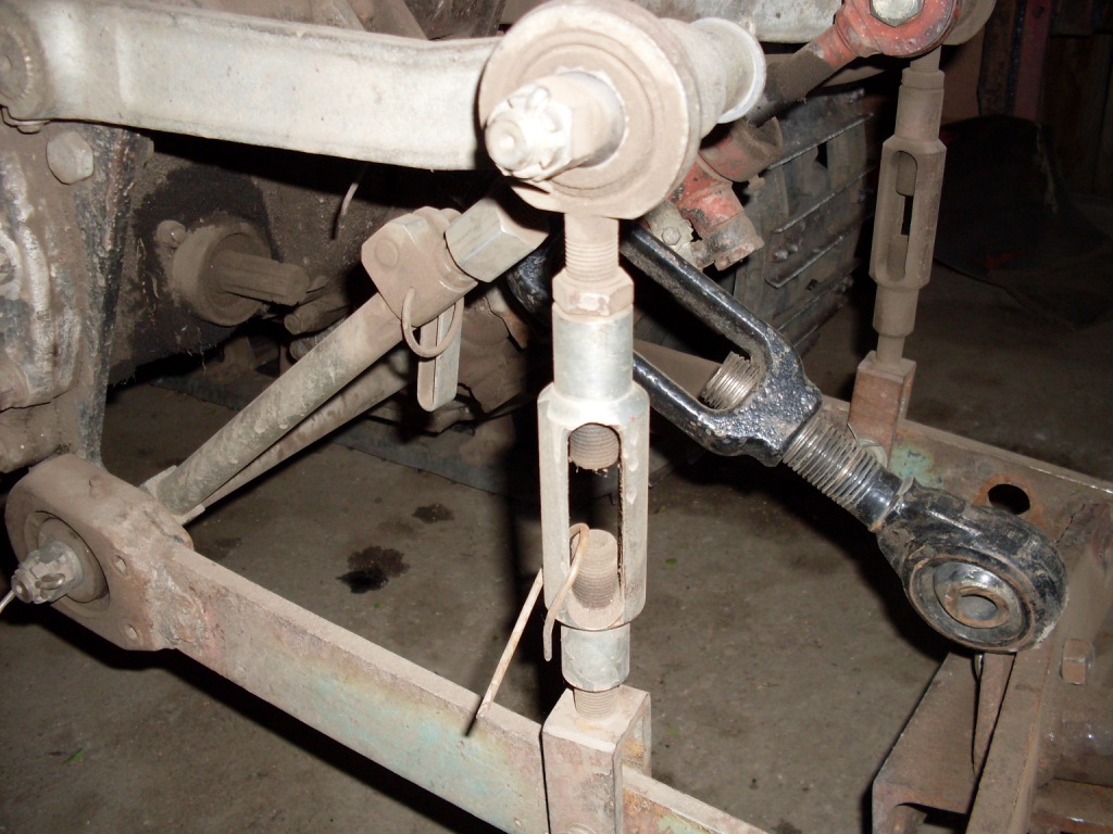

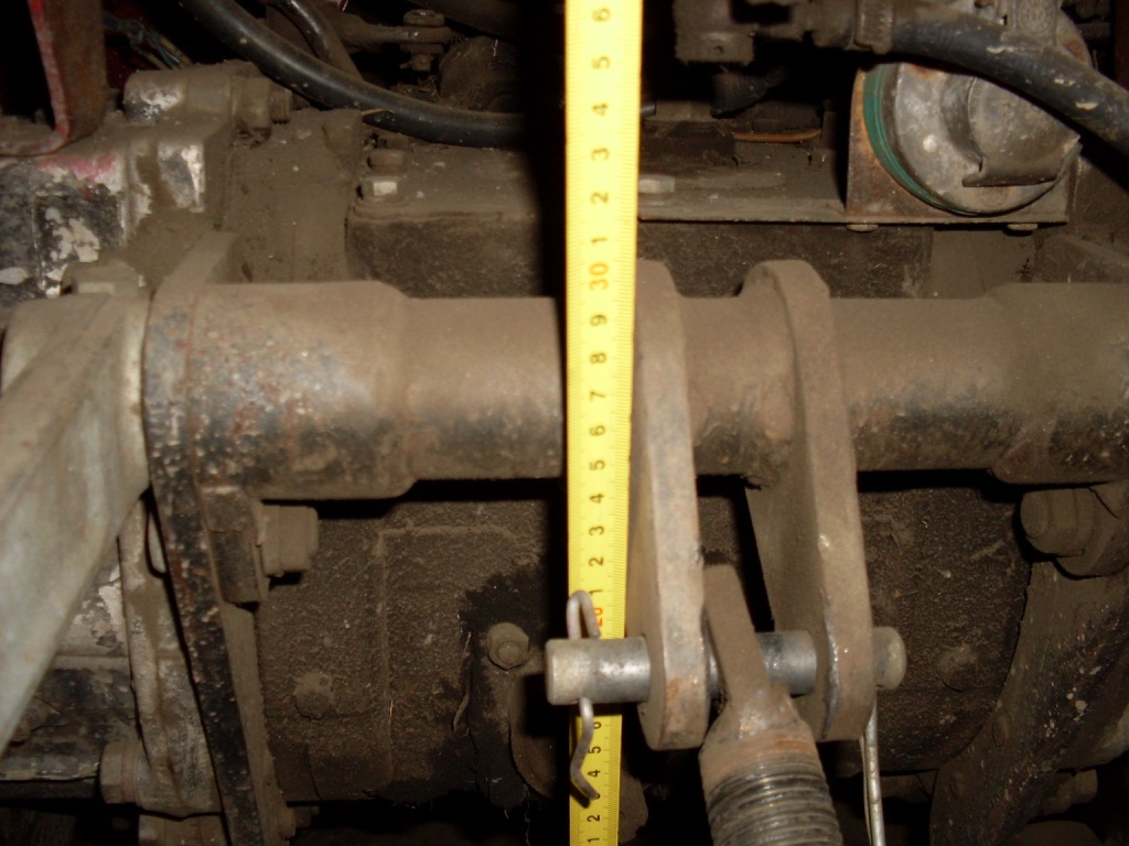

уральцеводы прошу сделать побольше фото задней трехточечьной навески тех фото что есть не достаточно, я хочу как можно точнее с оригиналом сделать. заранее спасибо

vlad_reg84 написал : уральцеводы прошу сделать побольше фото задней трехточечьной навески тех фото что есть не достаточно, я хочу как можно точнее с оригиналом сделать. заранее спасибо
Нижние рычаги самодельные. Что-то не поймете на фото, спрашивайте, сделаем еще снимки.
