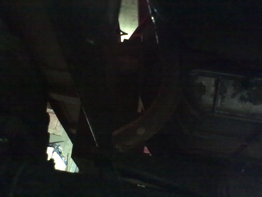

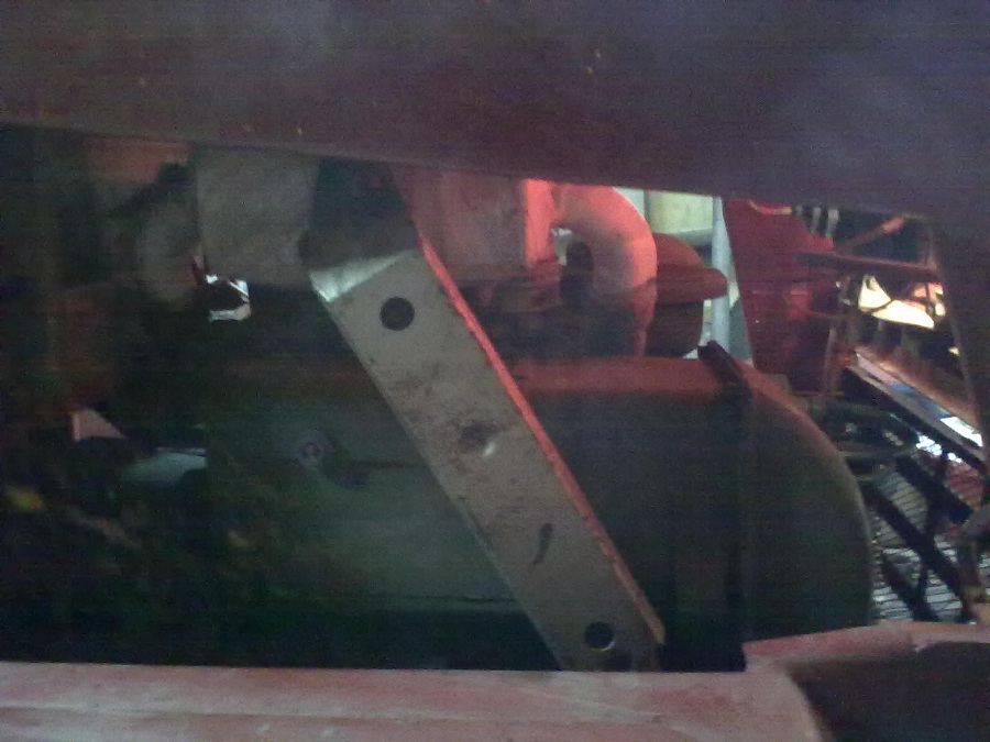

almas написал : Что-то не поймете на фото, спрашивайте, сделаем еще снимки.
спасибо большое я пока эти фото переваривать буду но кое какие вопросы уже есть. насколько верхний вал, диаметр?

vlad_reg84, Завтра померяю -отпишусь. Я поздно сегодня спохватился с фото, темнело уже, поспешил, может упустил чего.
vlad_reg84 написал : насколько верхний вал, диаметр?
Он в трубе. Могу померять только с торца.
