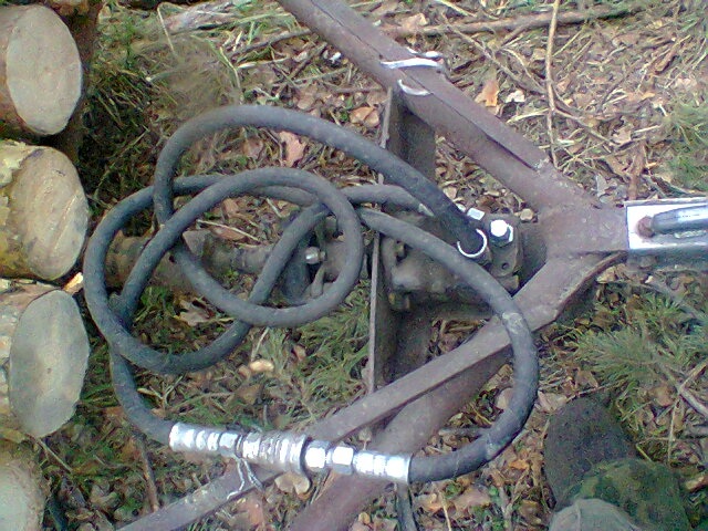

гидромотор мгп80, по прямой трактор толкает, чуть в гору - останавливается, вроде чуть-чуть помогает, но ощутимо. Включаю редко, но один раз и на гусеничном ходу пришлось включать.

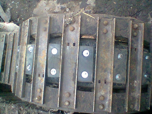

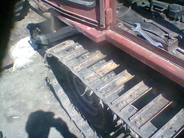

19.06.2017 в 21:49:57
Как уже писал, куски резины на 2 мебельных болта, срезал лишнию резину с колес, срезал зацепы с башмаков. Если гусянка чистая - не проскользнет, но в огороде земля забивается - щелкает(не часто, если пахать на второй и не целину или затрамбованную землю) бывает башмак заскакивает на "протектор" , а потом садится на место... но опять, у меня гусянка не резинотроссовая.
По дороге едет почти прямо, подруливать надо, но не так часто как на луазиковских колесах. Результатом доволен, на "+3", только скоро придется переделывать, гайки закручены без потайки, они скоро сотрутся...
