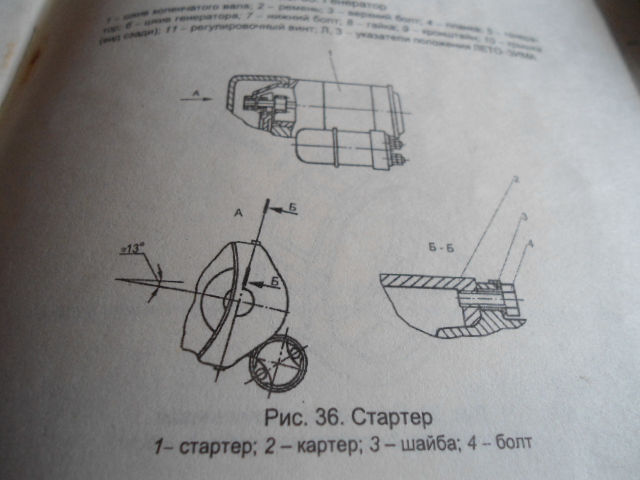

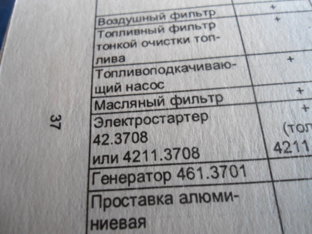

Мужики а есть аналог масквичевскому стартеру например для змз 402 не помню маркировку может кто ставил?десять минут пороботает потом запустить не может хочу поменять его маде ин Украина ещё стоит

smertin9384, Привет! По камасутре стартер должен быть таким
У меня стоит белорусского производства, вроде как УАЗовский/газелевский. Мужики ставили редукторный стартер от 406 мотора, от работы пищат и кипятком пи-пи. Я обзавидовался, раздобыл редукторный стартер от инжекторной Газели, начинил, и при установке обломался, втягивающее должно быть снизу
На Газельском стартере втягивающее располагается выше и упирается в выпускной патрубок правого цилиндра. Надо искать или от 406 Волговского двигателя или от УАЗа(инфа мною на практике не проверена)
