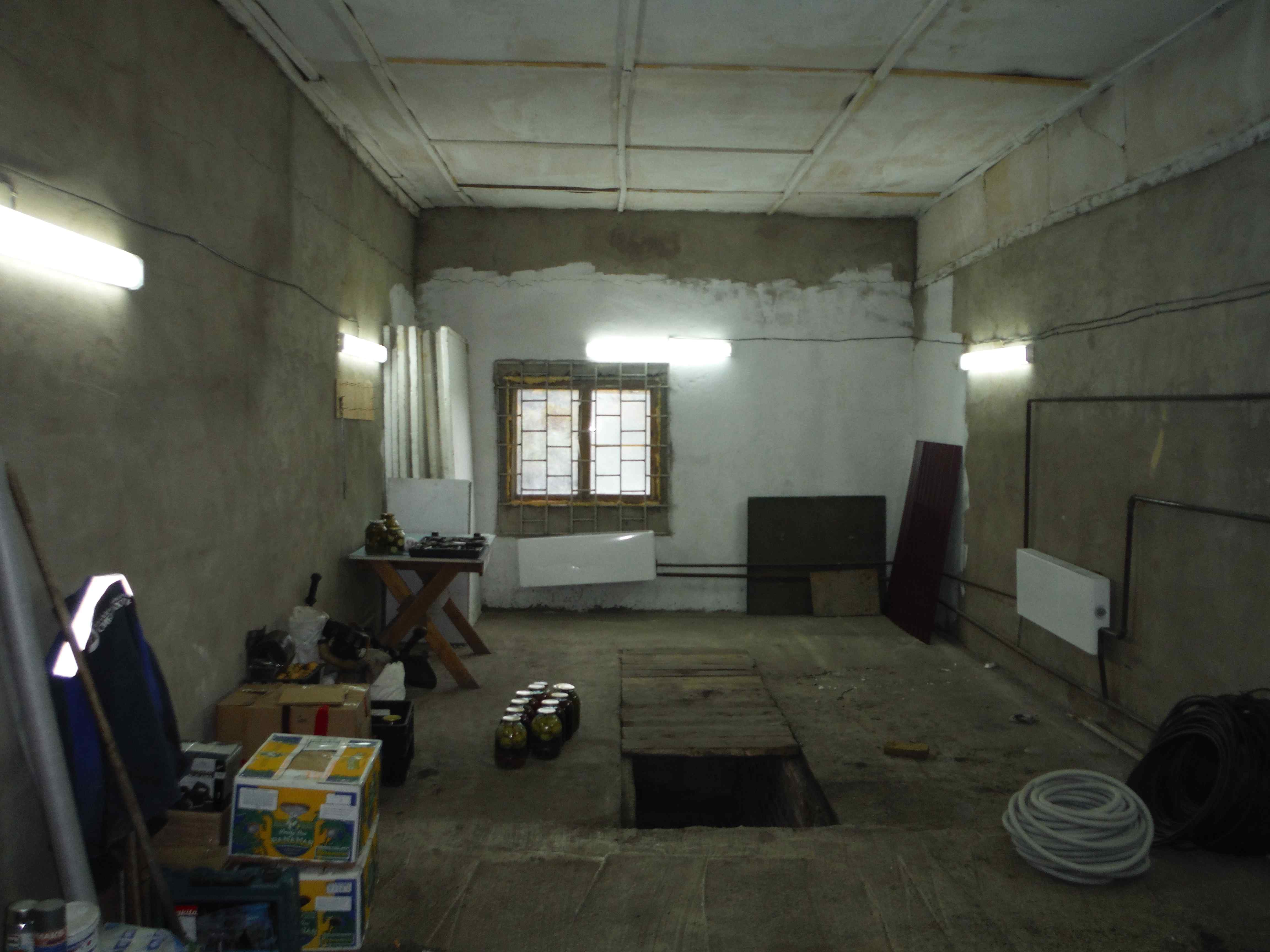

kanol, Я в гараже себе сделал год назад. Смотрится нарядно и реально крепко! постоянно летают железки на него и ничего! У них на сайте есть фото цех по ремонту погрузчиков. За несколько лет всё как новое осталось

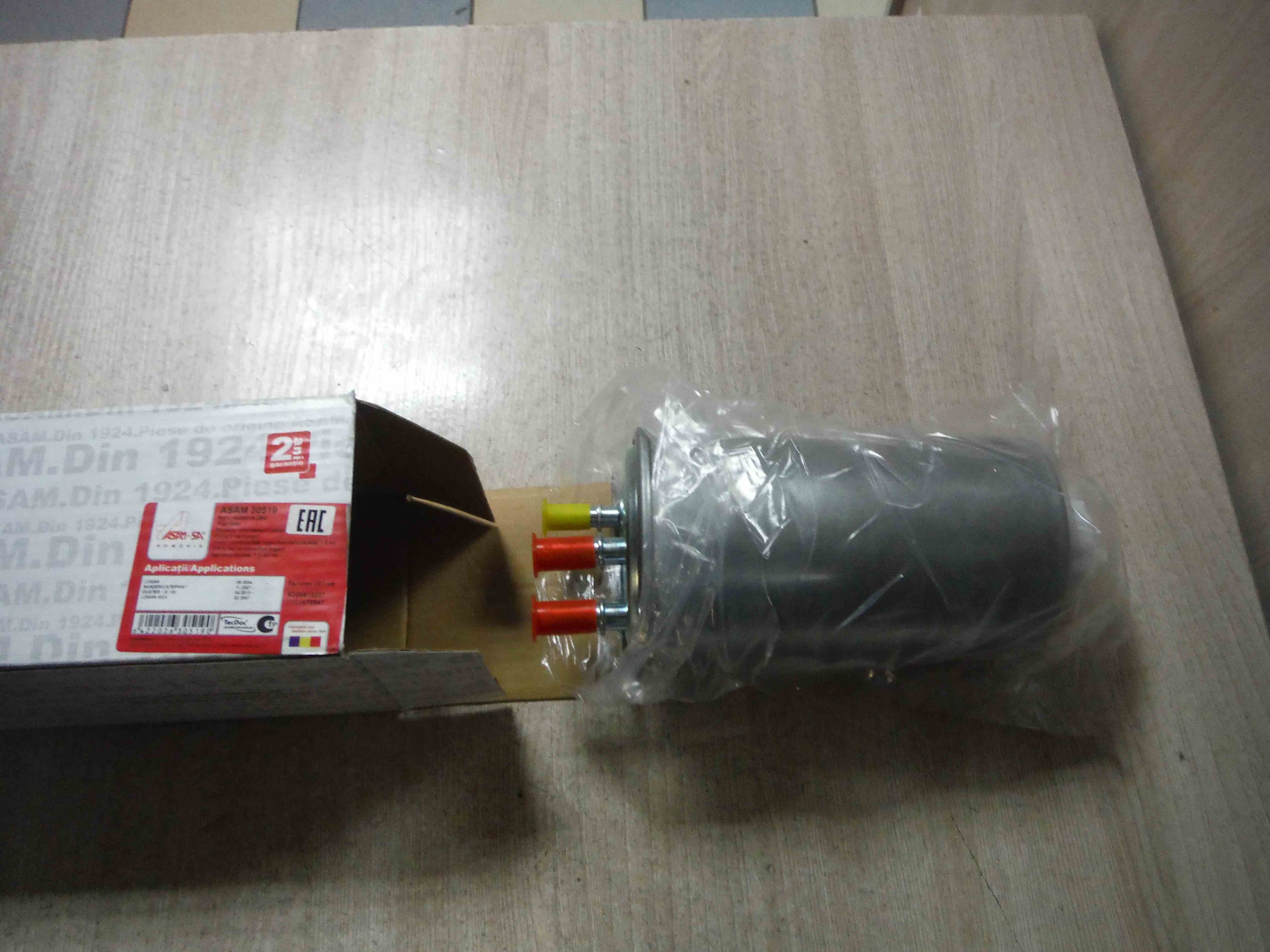

Stas-gti, У тебя родной фильтр ведь в алюминиевом корпусе перед правым цилиндром стоит? Я родной фильтрующий элемент выбросил, в корпус внедрил магнит от винчестера, а в крышку вместо штуцера обратки врезал Патрулевую свечу накаливания. Сейчас после родной помпы соляра идет на отстойник с магнитом и свечой, дальше на мерсовский фильтр, обратку туда же. Твой фильтр помимо краника снизу имеет еще и датчик наличия воды в фильтре, штука полезная, но при сливании конденсата/отстоя провод очень мешает.

Саныч53, Да точно...можно родной оставить и голову не греть ))Поставлю японский дальше -место позволяет. Завтра скажут мне цену родного)) А то может смысла нет огород городить)

Stas-gti написал: kanol, Я в гараже себе сделал год назад. Смотрится нарядно и реально крепко! постоянно летают железки на него и ничего! У них на сайте есть фото цех по ремонту погрузчиков. За несколько лет всё как новое осталось
Stas-gti, https://www.drive2.ru/l/6447056/ Сколько людей, столько мнений...

Stas-gti, а мне родной сразу не понравился, да еще проблемный... А Мерсовский пошел и купил, всегда в наличии. Вот и упразднил родной.

kanol, Я думаю чел немного лукавит)) Толком не перемешал и уложил на холодный бетон. В инструкции прописана температура. Если откалывается то вместе с куском бетона . А чтобы истёрлась как он написал это вообще бред..Я не по инструкции обработал грунтовкой-пропиткой это закон для бетонных покрытий.Нагрел помещение тепловой пушкой. Порошком который в комплекте для мойки пола не пользовался..Перемешивал не палочкой из комплекта а миксером.. На фото гараж мой во время покупки дома-покраска и 1.5 года спустя. И на полу я и пилил и делал конструкции железные и варил сваркой и нифига ему не случилось ))

Нашёл у себя в магазине фильтр от рено дастер дизельного)) 400-1000р. цена. По техноте на 15тыщ пробега на мотор 1.5-1.9L) Есть и обратка и подача и вход-всё как надо.Сливная пробка.Номер 30519

Под Реношный еще и какой-то кронштейн для крепления нужен будет. Если у тебя японский есть, то однозначно японский

Саныч53 написал: Под Реношный еще и какой-то кронштейн для крепления нужен будет. Если у тебя японский есть, то однозначно японский
Саныч53, Хомут сделать не проблема . Для реновский требует меньших переделок и он готов как родной к схеме 3 линии - подача-обратка-подача. Отрежу концы трубок и соединю силиконовым шлангом . Давления там нет поэтому крепление через болт и 2 медные шайбы лишний гемор - неустойчивость к вибрациям и подтекания шайб из за разного расширения материалов узла.
