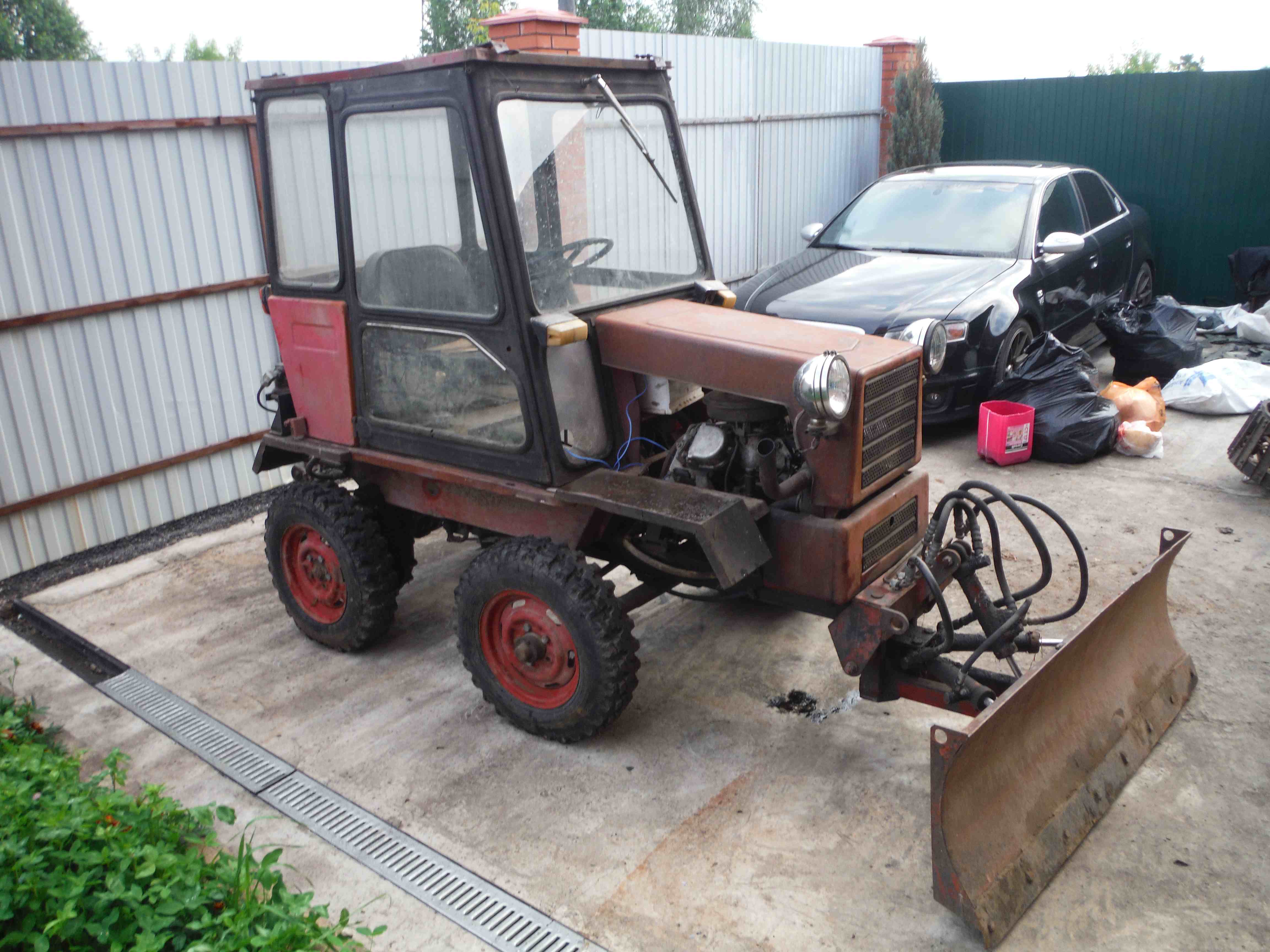

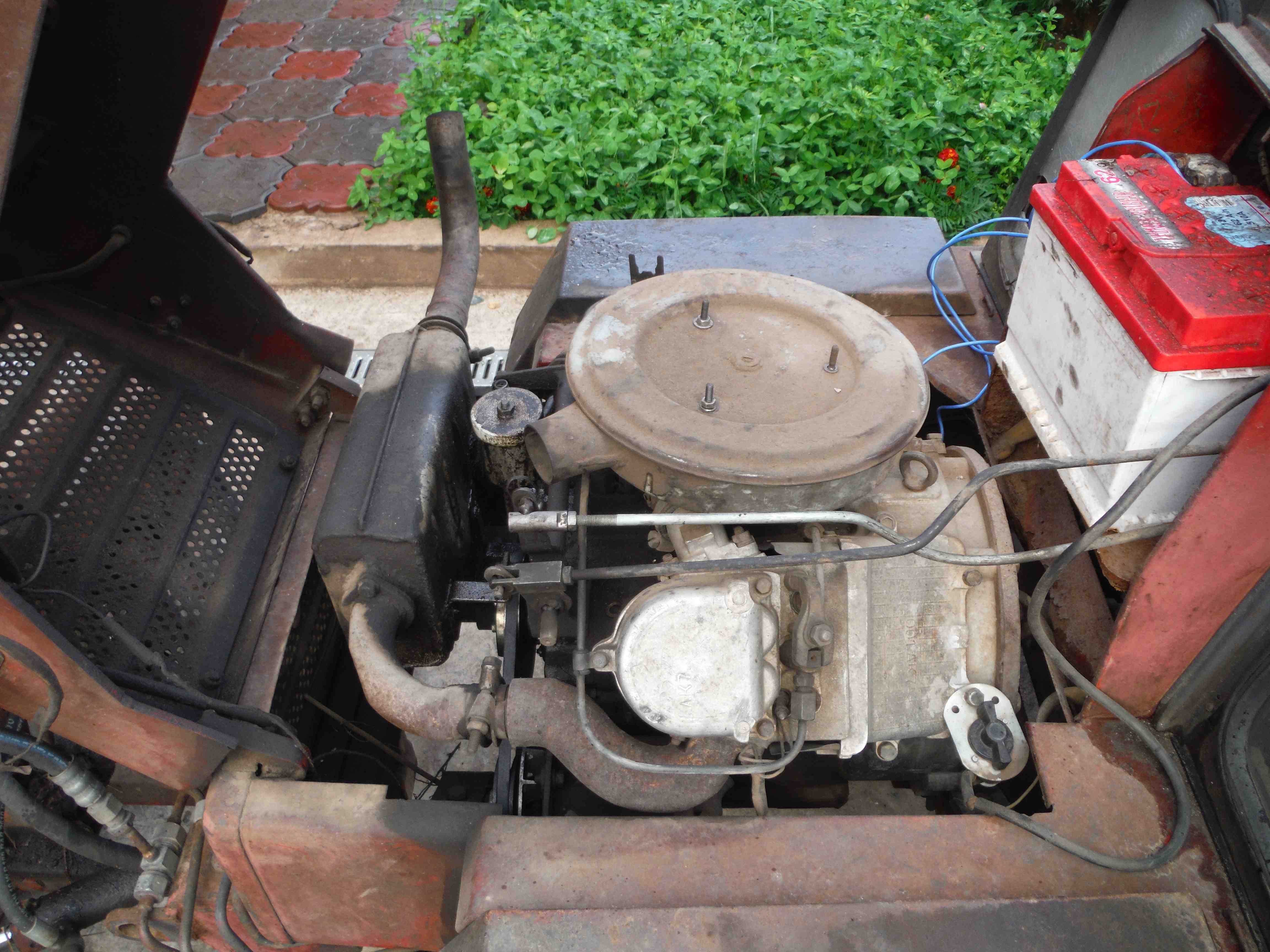

Борис 82, в общем прошу прощения давно не заглядывал, а по движку-у меня стоял уд-25 вначале все изпод капота выкинул, на янмаре пришлось снять сливной краник масла, заменен на пробку от в2ч, пришлось взять 2 швеллера на 120мм точно не помню, надо мерить, тк этот моторчик беременный дополнительным маслянным картером и просто так не встанет.На земле поставил на швеллера двигатель и просверлил отверствия для подушек классики и в швеллерах и подрамнике янмара, от у меня с штатным подрамником, снизу швеллера пришлось вврезать тк мешаются штатные под в2ч крепления (убирать не стал) с двигателя янмар снял сцепление с трактора карданчик и поехал кудато в гаражи черниковки к токарю нашел на авито,он вытачил планшайбу на двигатель по шаблону сцепления, установил шайбу и пол кардана на янмар вторую половину на трактор.Вместе со швеллерами запихал все на место ориентируясь по кардану , чтобы не делать новый, после всех этих телодвижений приварил швеллера к раме.В теории все просто, но есть кое какие моменты:1-доп.масляный картер входит всклянь в раму, а от гусей отказываться не охота,2-ось коленвала смещена относительно середины доп.картера,задевает рулевую колонку-проишлось вырезать фигурные шайбы с 40й полосы под основание колонки, чтоб ее приподнять. Фильтра комплект мановские(с али я думал по картинке они меньше) согласно рекомендации завода комацу установил последовательно два подкачивающих насоса электрического,с тавоже али, радиатор ока, термостат ваз07, расширитель нексия, где у янмара термостат у меня его небыло тонкую трубку тоже отломили,поэтому дырдочку заглушил а крышку переточил под стандарт ваз,гену кое как прикорячил, под капот не влезло:блок фильтров, блок насосов, генератор, а глушитель-резонатор ваз 2112 и гибкое соединение. Както так. Если что пиши завтра сфоткать не получится, но постараюсь наднях. И капот и все спереди кроме балки передней надо снимать иначе никак :o

Борис 82, как мог сфотографировал, швеллер померил 100 мм, под капотом места практически не осталось
