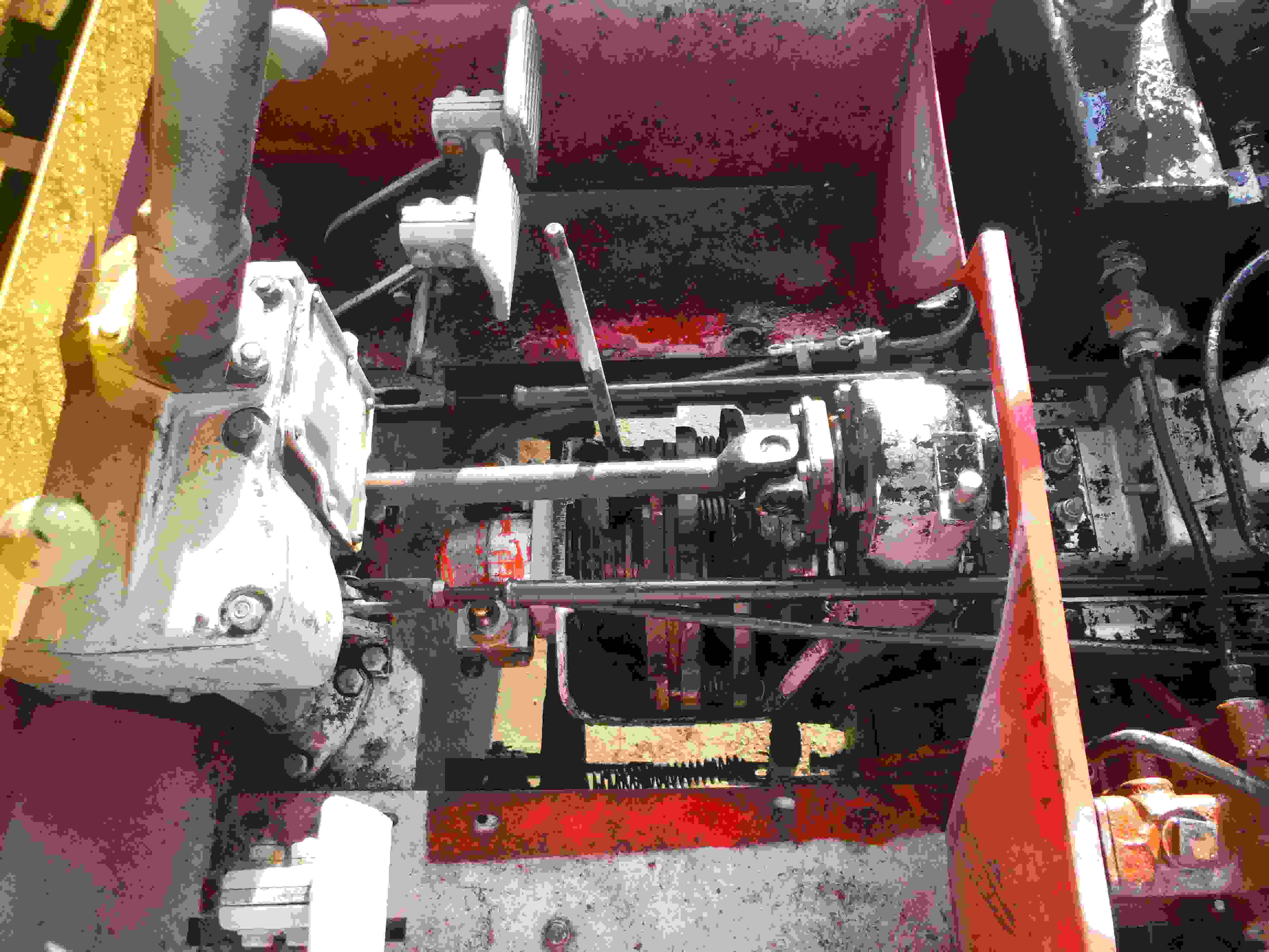

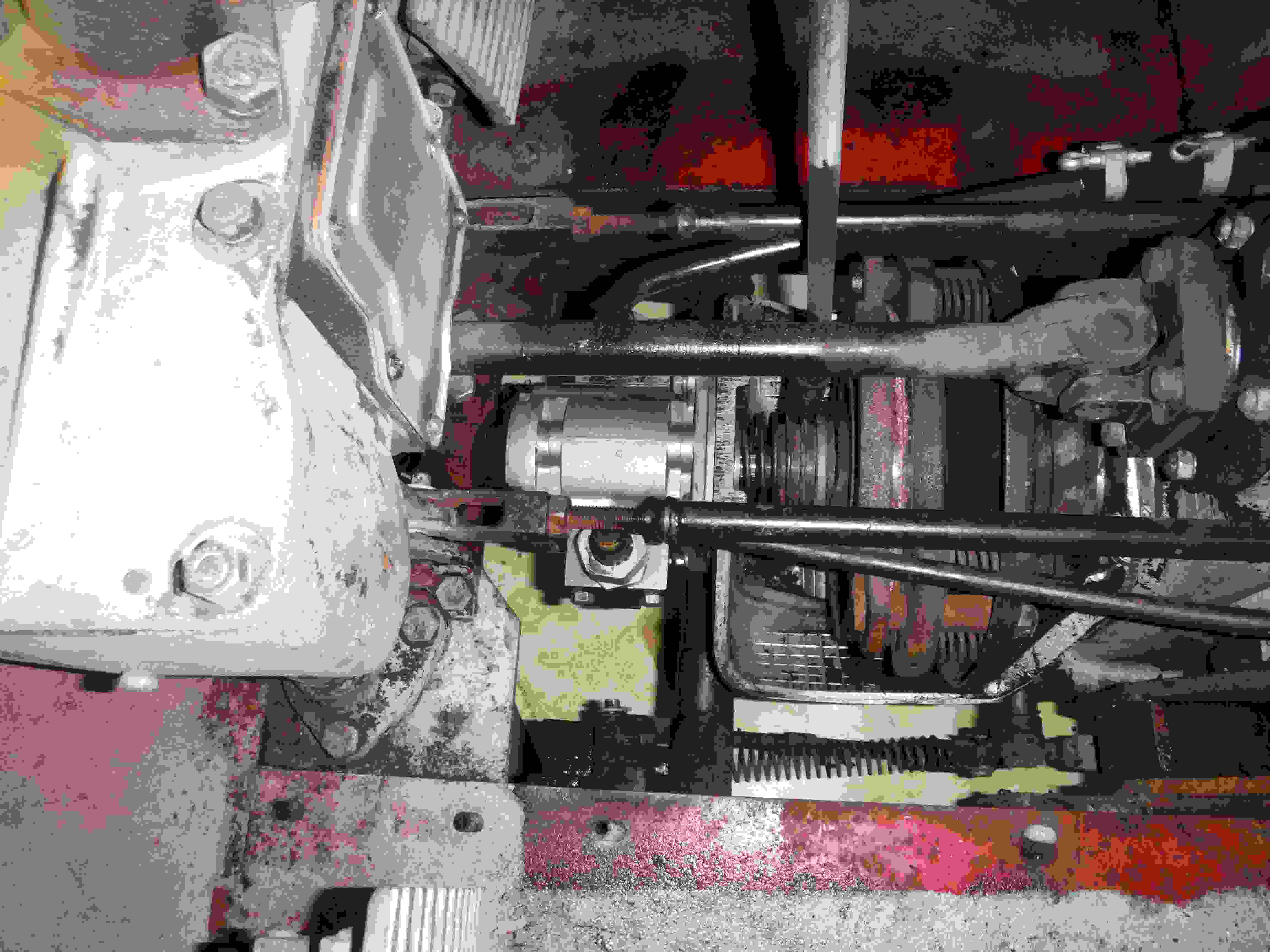

Stas-gti, Если чел пиннает по колесам и они поворачиваются значит нет фиксаторов на передних колесах(а должны быть), а остальное для гусеничного хода верно, едеш спокойно.. руль в сторону поворота и если крутизна поворота не устраивает то дополнительно подтормаживаешь(как на мксм колеса не поворачиваються) тормозом в сторону поворота, как на дт-75, а на колесах как на автомобиле к ЛапутинВадим добавить нечего нужно разбираться(на гусях снимают тягу от рулевой сошки к трапеции.. если она на месте тоды ой.)

Молчун_уфаименно ой!)) Всё прикручено. Сам вал рулевой который выходит под кабину не крутится вообще

Сейчас посмотрел каталог, в общем по моему следующее; раз фрикционы отключаются, а сошка не поворачивается скорее всего проблема в секторе(как кусок шестерни на выходном вале внутри рулевого редуктора), либо его зацеплении с выходным валом там шлицы(сам именно до этого места не разбирал) но больше там просто ничего нет, а зацепление там шлиц и контровочный болт (без разборки никак), если этот сектор вообще не сняли если он ходил на гусях... просто для перехода на гуси проще снять тягу, в общем удачи

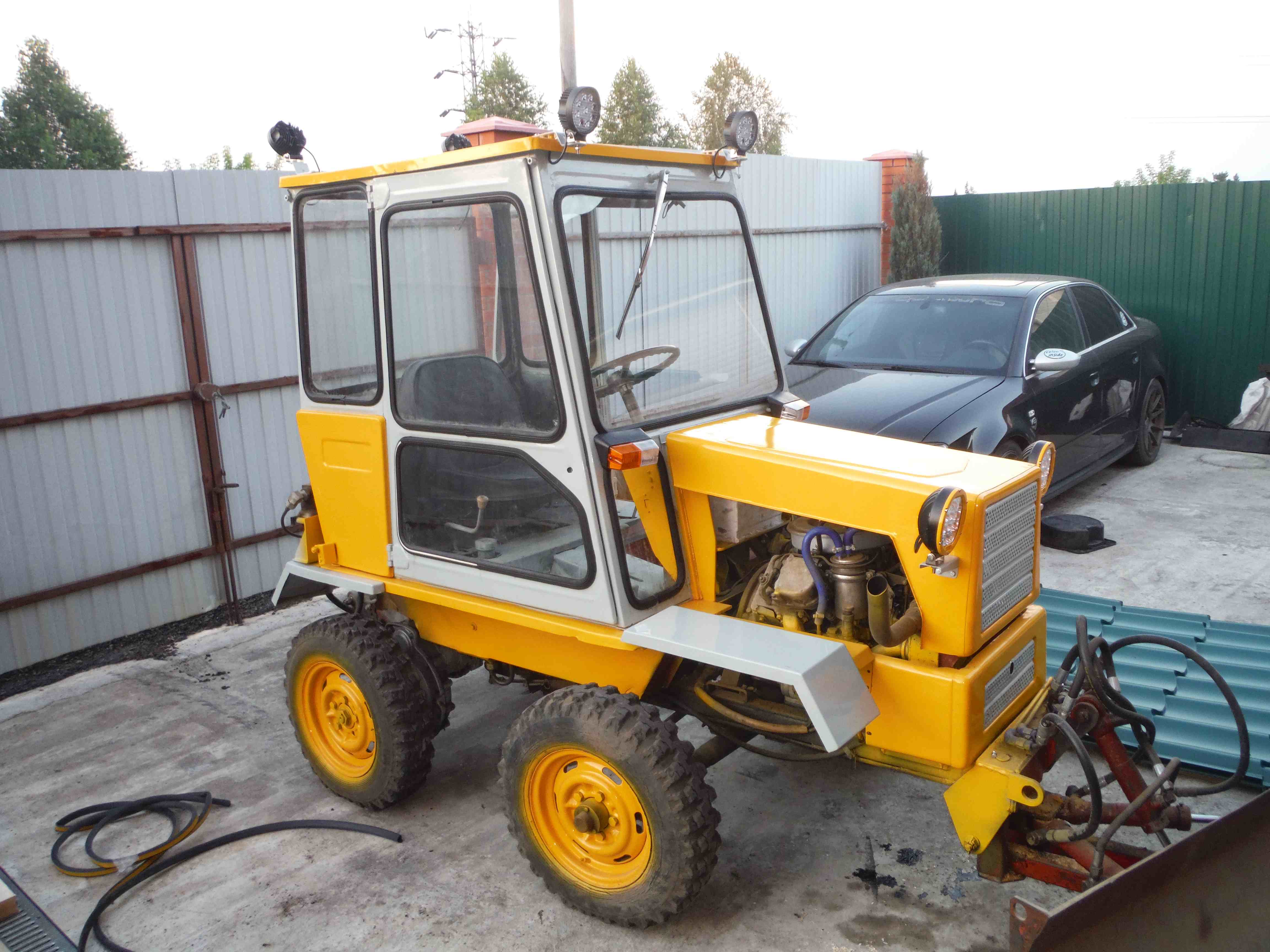

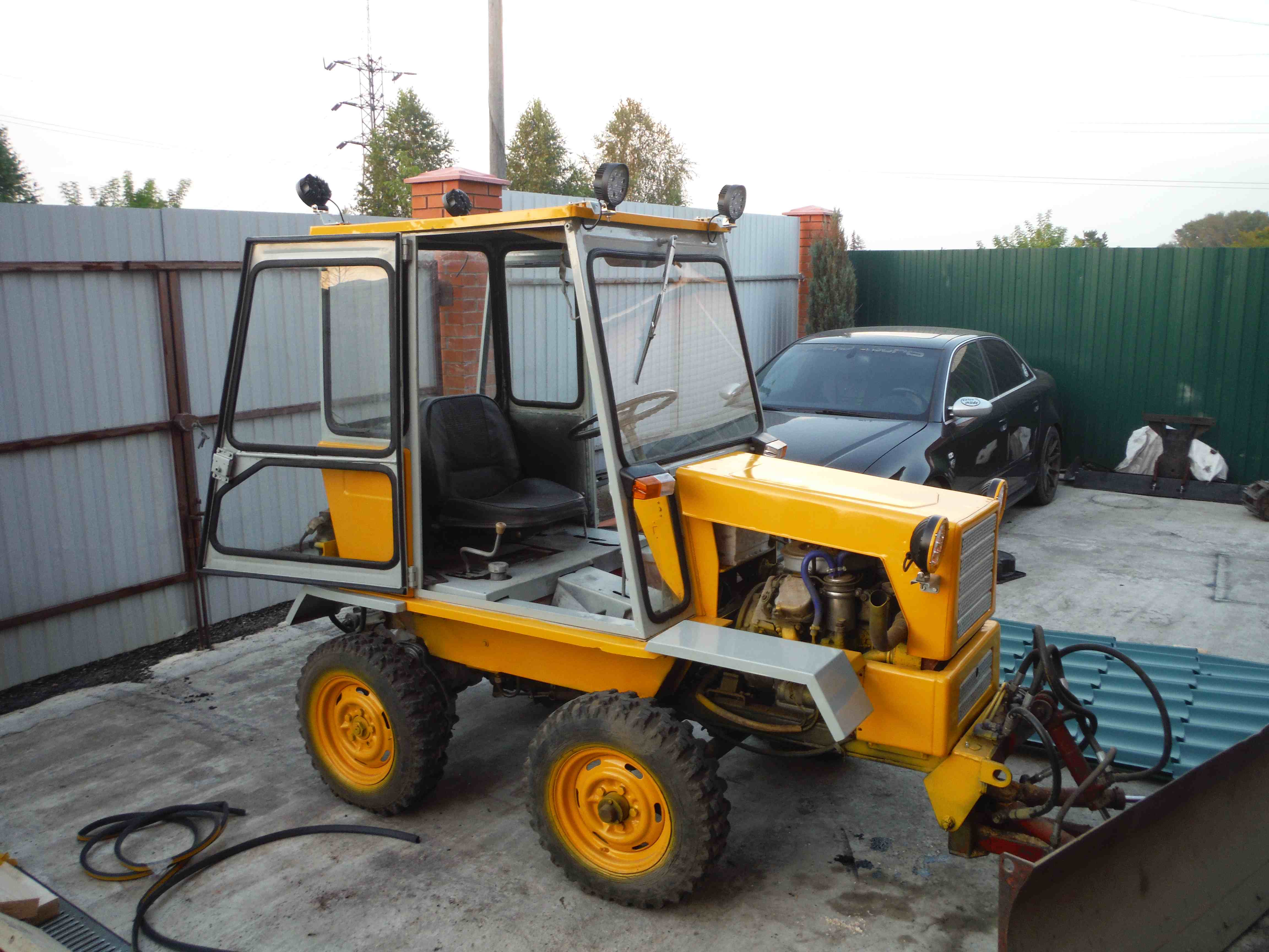

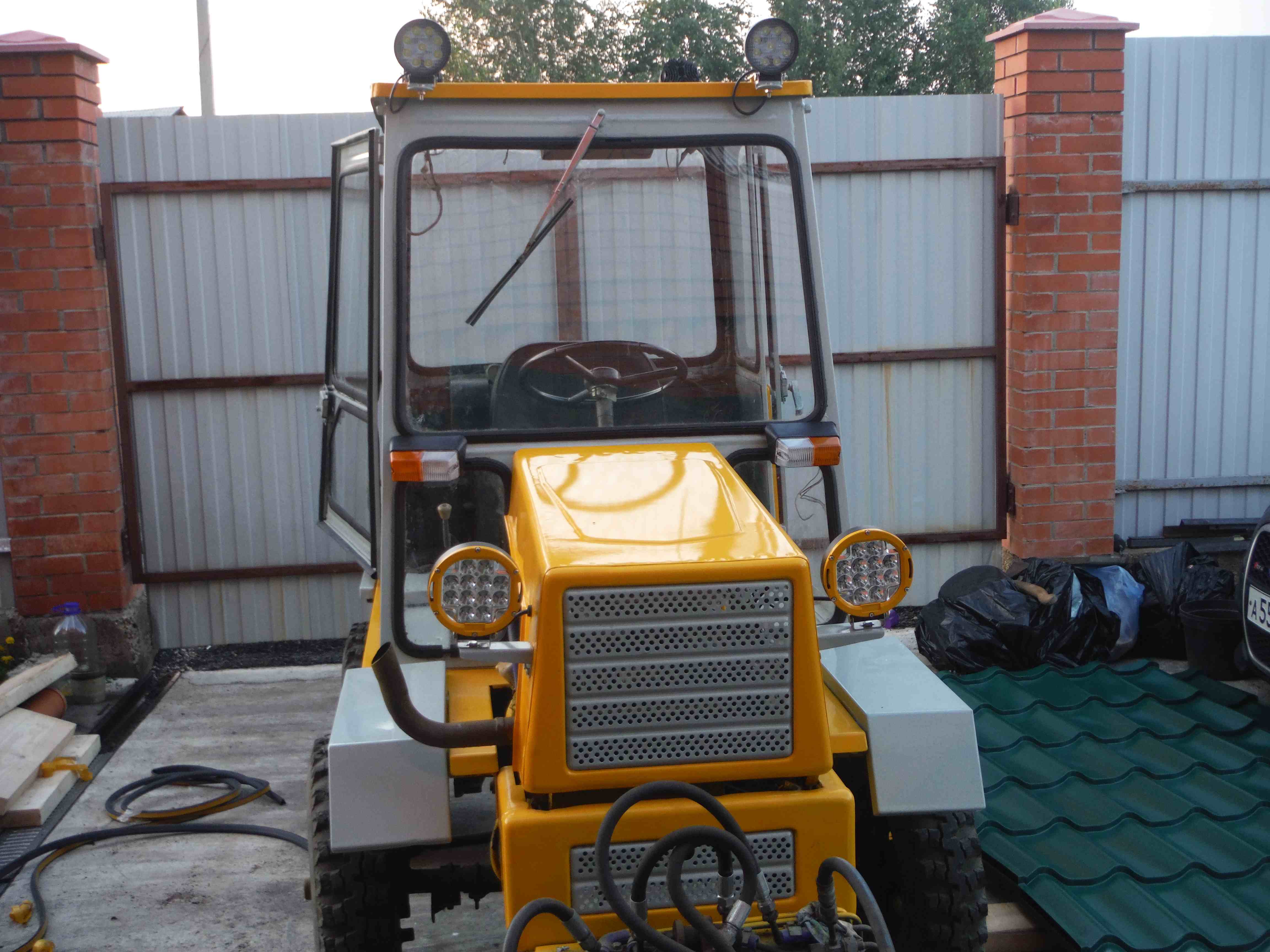

Сегодня забрал с покраски)) поставил новые фары...уплотнители дверей...Трактор преобразился))

Молчун_уфа, Ну всё что говорят у меня сделано и всё равно вал выходящий под кабину не шевелится.Думаю что то в самом редукторе. Может прежний хозяин свернул ему башку стоя на гусянках и пытаясь повернуть не сняв сошку..Вскрытие покажет. Никто кстати не разбирал его (редуктор) ?

Stas-gti, Отлично выглядит!!! Лучше чем с завода!!!
Если и сам вал из рулевой не крутится,то вскрытие покажет. там кстати тоже все по простому, но с одним "но" при сборке надо вал ставить в таком положении чтоб колеса одинаково поворачивали.

ЛапутинВадим, да это понятно))Это про установку)) Просто интересно что там отвалиться могло..Шпонка стоит шлицевую срезало или ещё что то выдумали. Хруста и звуков нет никаких оттуда.

Ура! проблему решил!Даже две)) Руль не работал по причине открученного болта который стягивает вал выходящий под кабину)Крутит и трогать одновременно не было возможности..Раскрутил окошко на редукторе и увидел там идеальный порядок и свежий литол ) Попросил жену качать руль а сам залез под трактор и увидел всё безобразие)) Затянул болт и вуаля - всё крутится)) Поменял насос на нш16 . Трактор не узнать! гидравлика просто летает-всё чётка без задержек! на средних оборотах отжимается без проблем! Старый насос похоже был меняный..в корпусе не родной болт увеличенный ..сам алого цвета как на комбайнах моторы красили..
