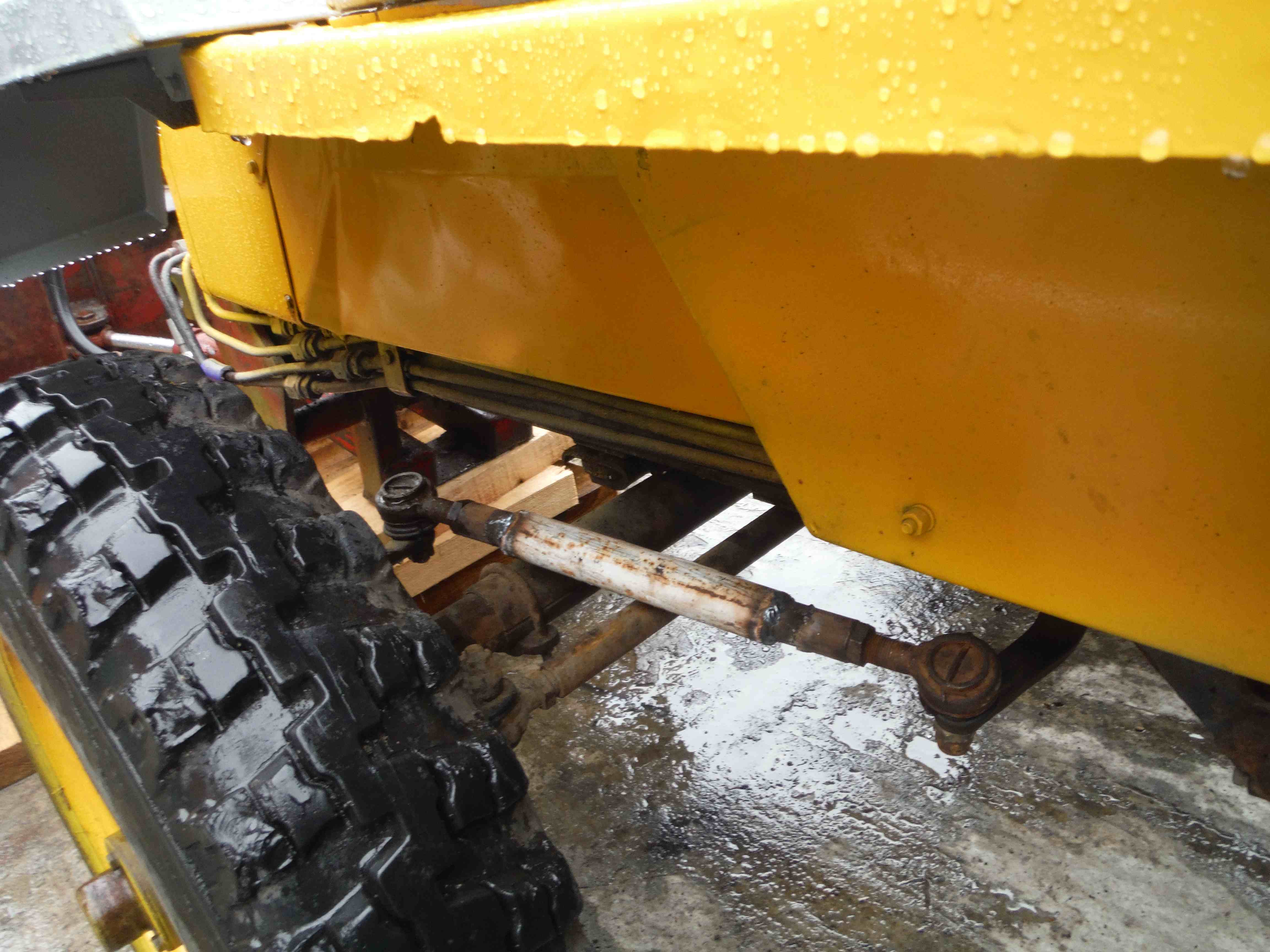

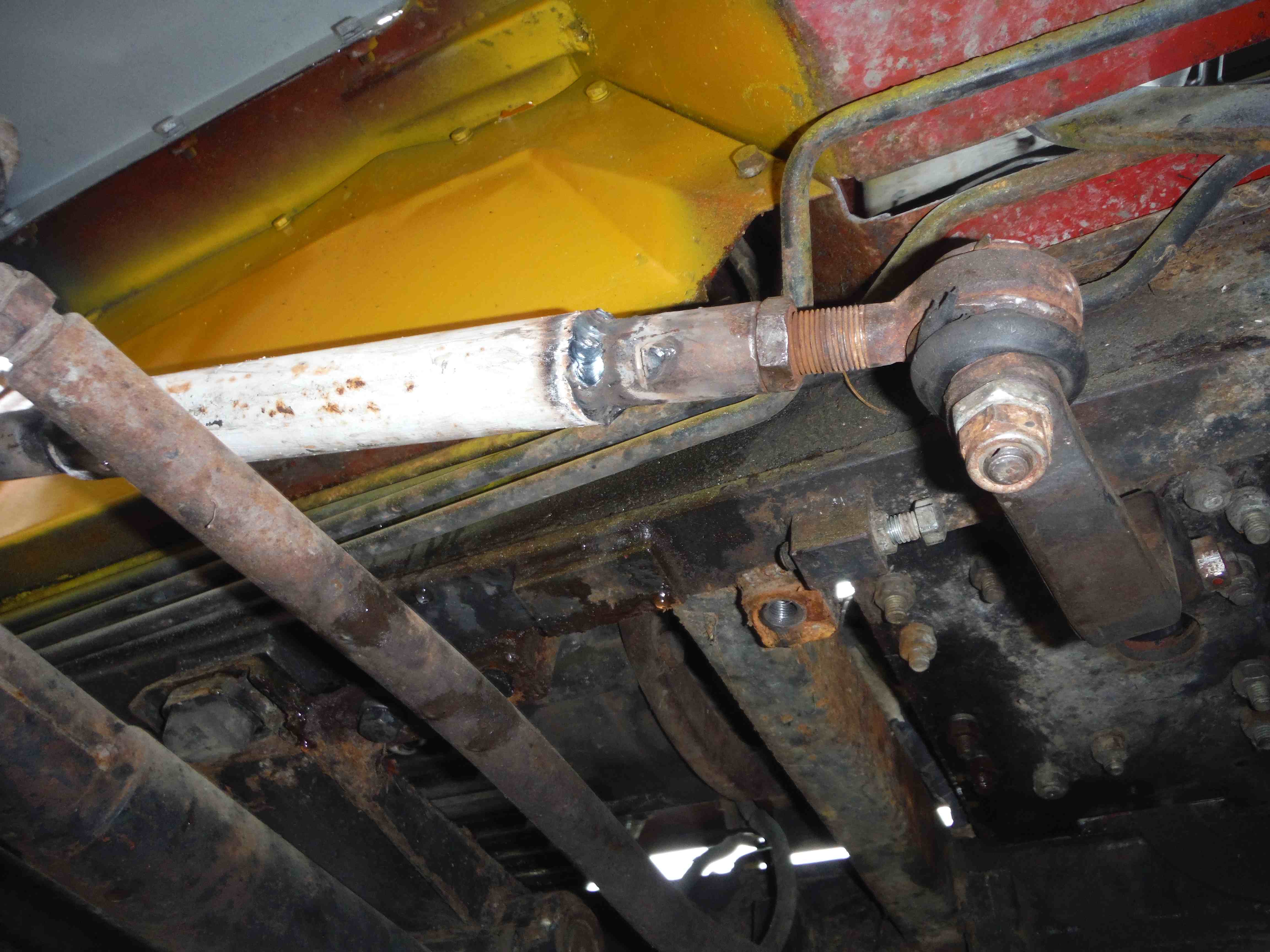

Решил что передвигаться надо до зимы на колёсах и передвинул балку. Всё прошло быстро до момента присоединения тяги. Она оказалась то ли гнутой толи непонятно от чего вообще! Но выворота не хватало.вернее даже тягу поставить между кулаком и сошкой не удавалось.Пришлось разрезать и сделать её длиннее.Покрутили руль от упора до упора.высчитали сектор и закрепили на шлицевой сошку.Потом установили размер тяги…
