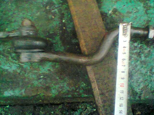

Stas-gti, тяга не родная.
11.08.2017 в 07:59:23
11.08.2017 в 08:02:34
на родной вот такое колено
11.08.2017 в 08:15:00
ЛапутинВадим написал: Stas-gti, тяга не родная.
ЛапутинВадим, Да я думаю и сошка не родная ..По фоткам смотрю она должна быть другой и как раз стоять между болтами ограничителями на раме. А у меня она намного ниже и тягу как на твоём фото не поставить... А так похоже что это используется левый и правый наконечник от москвича 412.. В принципе из положения я вышел)) Вчера покатался немного ..попробовал погрести немного ножом.. Беспонтовый конечно бульдозер на колёсах))) Зад лёгкий -отвал тяжёлый -колёса чуть что буксуют..Думал если колёса передвину развессовка улучшится -нифига!Надеюсь на гусянках и в борьбе со снегом он не такой бестолковый механизм))

Stas-gti написал:

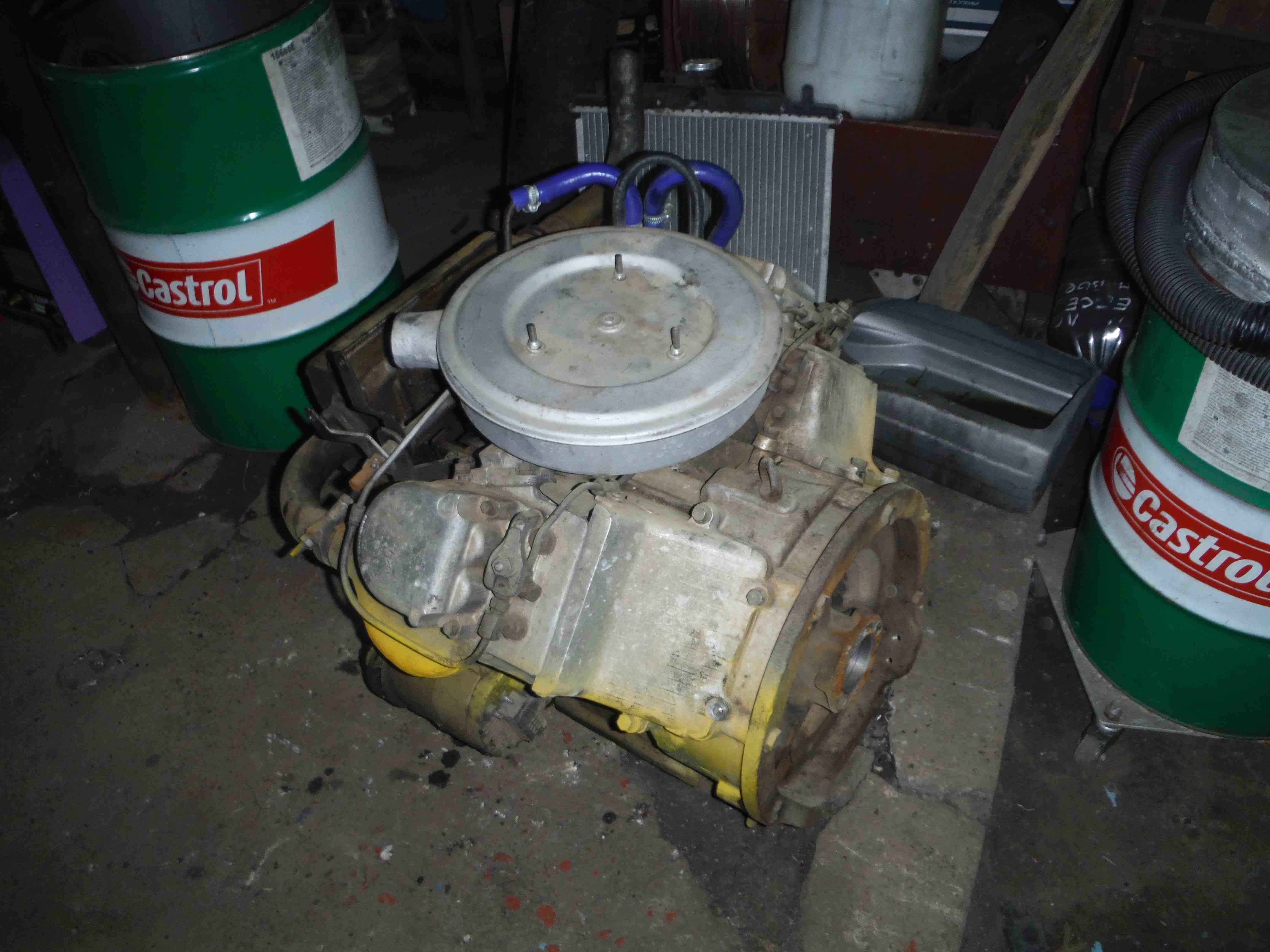

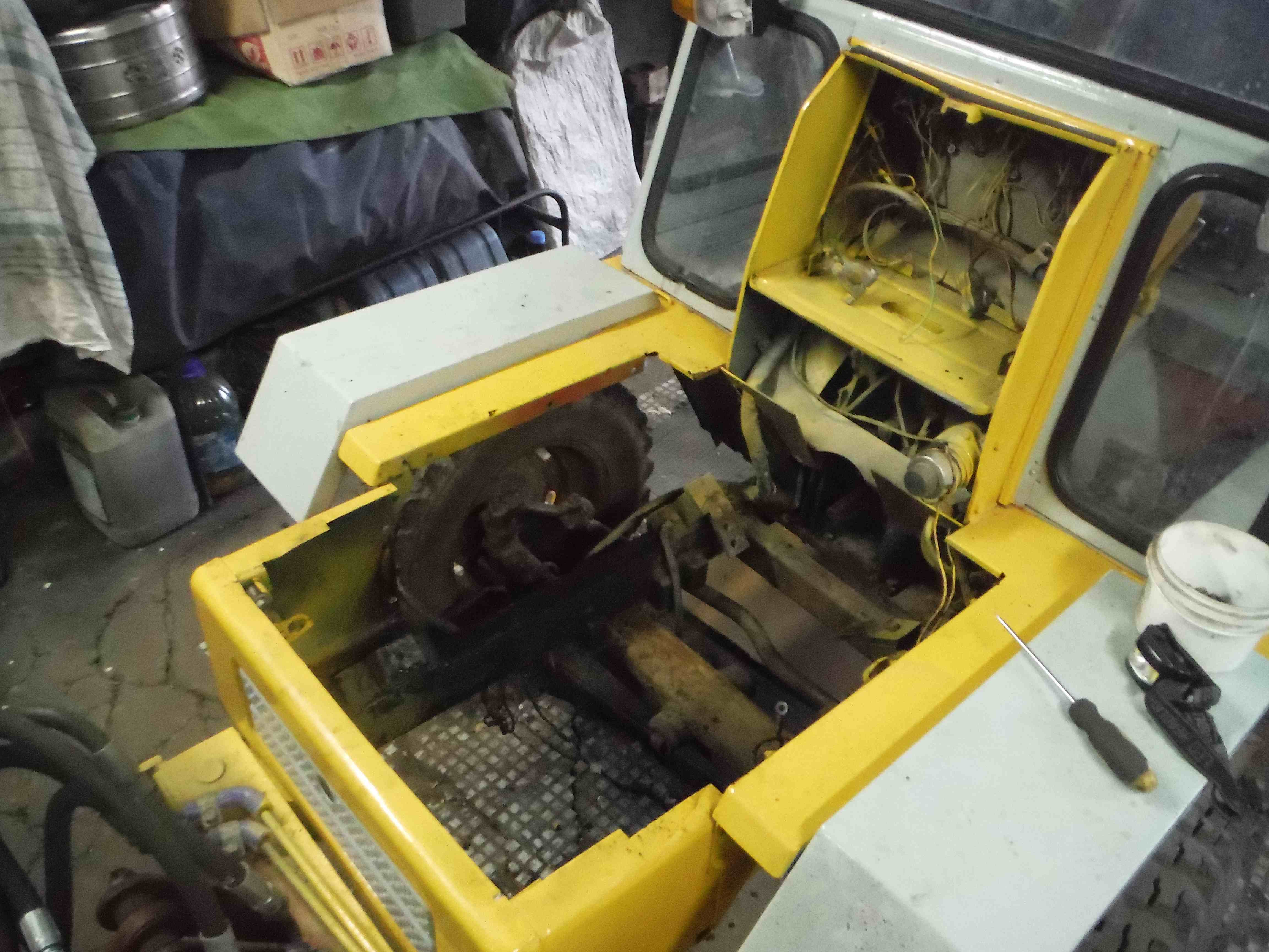

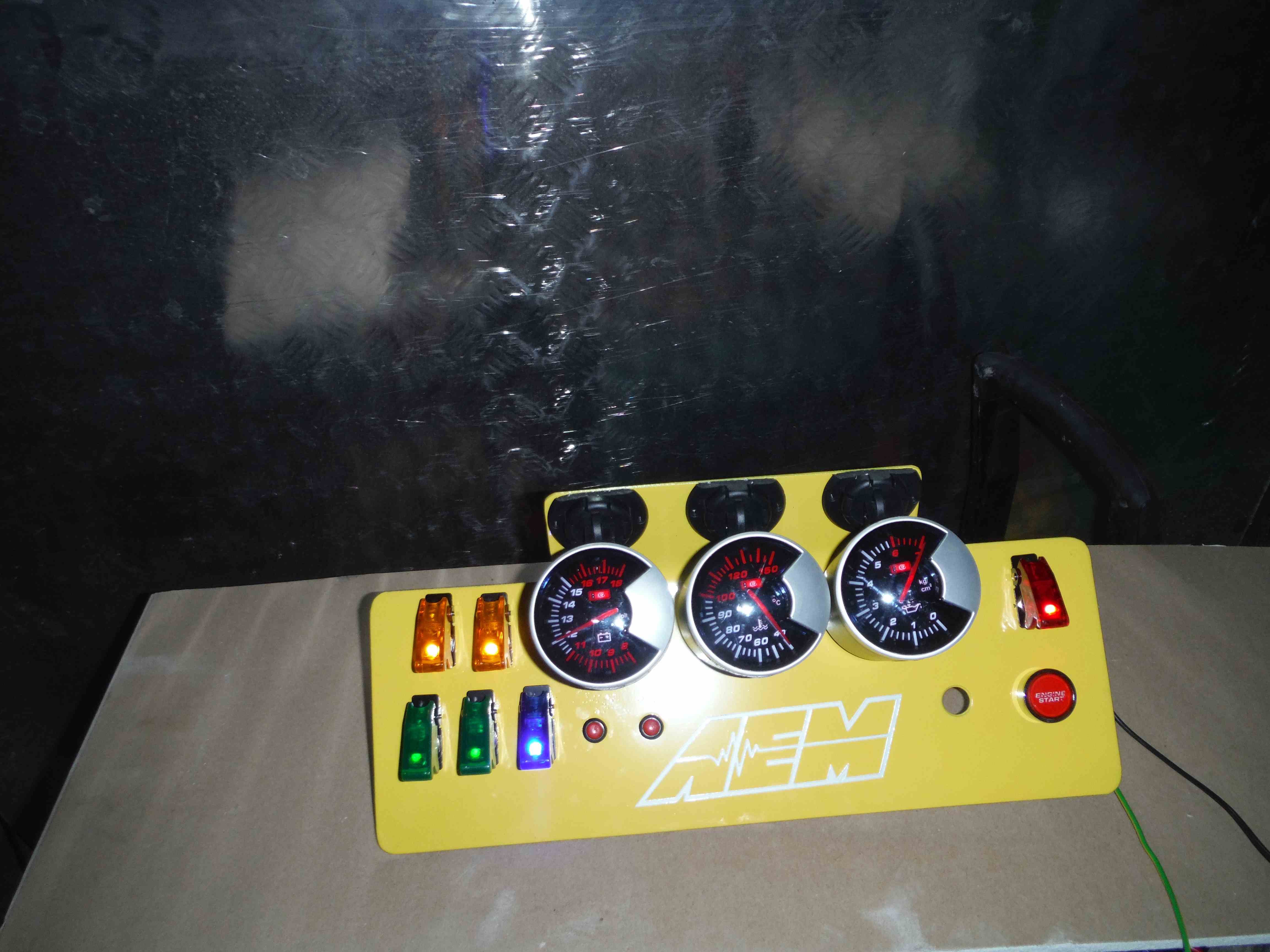

Пока трактор на замене мотора сделал новую приборку. Давление масла .температура воды и вольтметр. Ну и тумблера ..

Stas-gti, те два болта ограничителя очень важную функцию выполняют, обязательно поменяйте, или переделайте сошку, а у кого они не настроены - настройте. При ударе по колесу, или на склоне, когда колеса выворачивает, или при полностью вывернутом колесе+склон, камень и тд, все усилие упрется в эти болты, если не в болты, то в рулевой редуктор, а там ломает вал со шлицами, куда прикручена сошка.

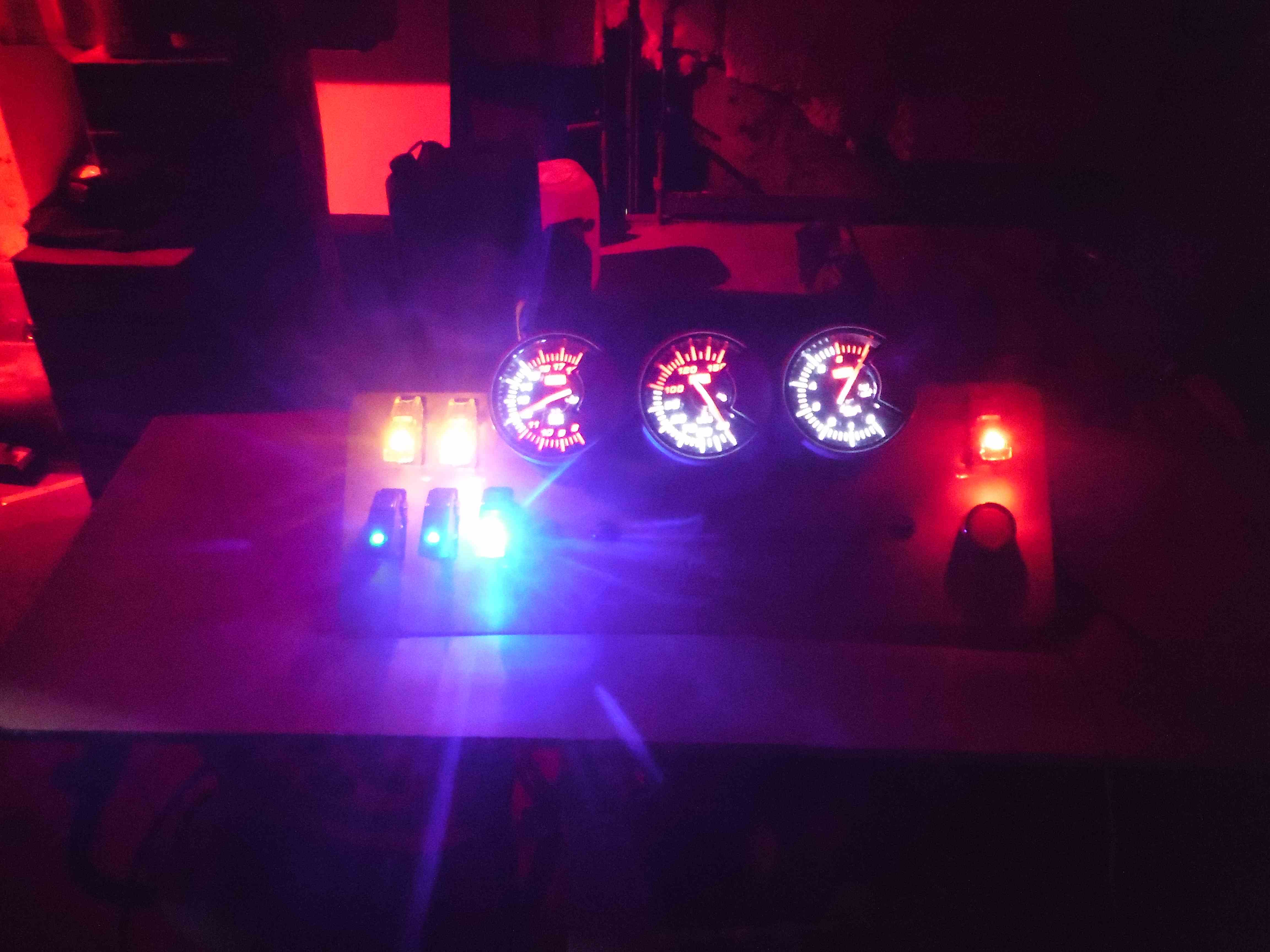

Stas-gti, красивая приборка! Смотрится! только не забудьте регулятор подсветки поставить. У меня только давление.., тоже хочу температуру и вольтметр.

ЛапутинВадим написал: Stas-gti, те два болта ограничителя очень важную функцию выполняют, обязательно поменяйте, или переделайте сошку, а у кого они не настроены - настройте. При ударе по колесу, или на склоне, когда колеса выворачивает, или при полностью вывернутом колесе+склон, камень и тд, все усилие упрется в эти болты, если не в болты, то в рулевой редуктор, а там ломает вал со шлицами, куда прикручена сошка.
ЛапутинВадим, Да я сейчас мотор поставлю и буду ставить на гусянки . Летом он мне не нужен.и на колёсах тем более .Это я попробовал пока передвигаться чтобы -на эвакуатор-в гараж заехать..Я придумал натяжку гусянок без спец приспособы. В углах отвала есть отверстия -цепляю за него трос (тягу и т.п.) а второй конец к соответствующему колесу (ступице -гайке с петлёй или внутри кулака ) И поворотом отвала (гидравликой) будет тянуть на себя. Натянул -закрутил . То же самое с другой стороной.. Приборка хорошо светит не напрягает. Это остатки от моего увлечения молодости - спортивными авто . Это на фото засвет а в жизни всё ок! Мотор вчера сняли..Тяжёлый ппц!
