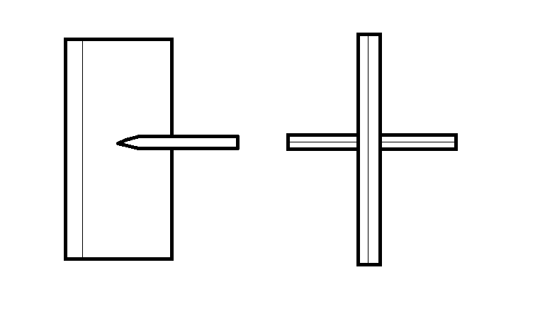

алексей28 написал: ,колет нормально,только медленно
Попробуйте добавить горизонтальный нож. Будет колоть в два раза быстрее.

Jesha, думаю если добавить горизонтальный нож, насосу будет тяжело! Мне он в основном нужен что бы колоть сучкастые и толстые!

алексей28 написал: Jesha, думаю если добавить горизонтальный нож, насосу будет тяжело! Мне он в основном нужен что бы колоть сучкастые и толстые!
алексей28, Вы не делайте в одной плоскости. Надо что бы один нож был за другим. Сначала режет один, потом доходит до второго.
И накат до стола, удобнее подкатывать. Не надо носить, надо катать дрова.

Jesha написал: Надо что бы один нож был за другим. Сначала режет один, потом доходит до второго.
тем более, что ход штока Вашего гидроцилиндра позволяет это сделать.

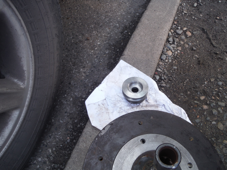

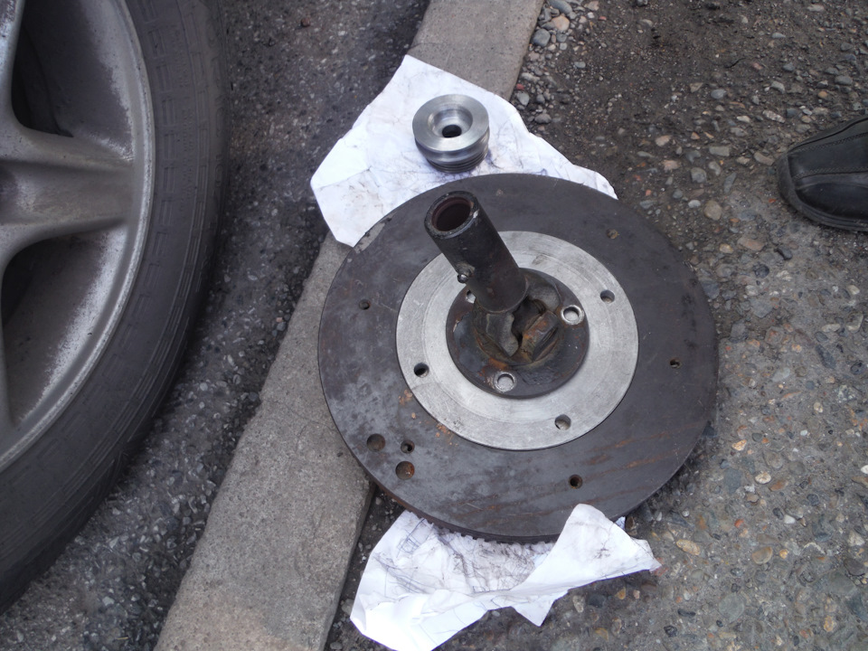

Сегодня наконец то забрали от токаря переходный фланец и шкив на генератор. Токарей мало а хороших тем более. Приходится ждать когда найдёт время свободное от основной работы. Теперь дело пойдёт гораздо быстрее. Хорошо когда не зависишь от обстоятельств и других людей.

Stas-gti написал: Сегодня наконец то забрали от токаря переходный фланец и шкив на генератор. Токарей мало а хороших тем более. Приходится ждать когда найдёт время свободное от основной работы. Теперь дело пойдёт гораздо быстрее. Хорошо когда не зависишь от обстоятельств и других людей.
Stas-gti, у меня так же только к моховику прикручиваеться от оки

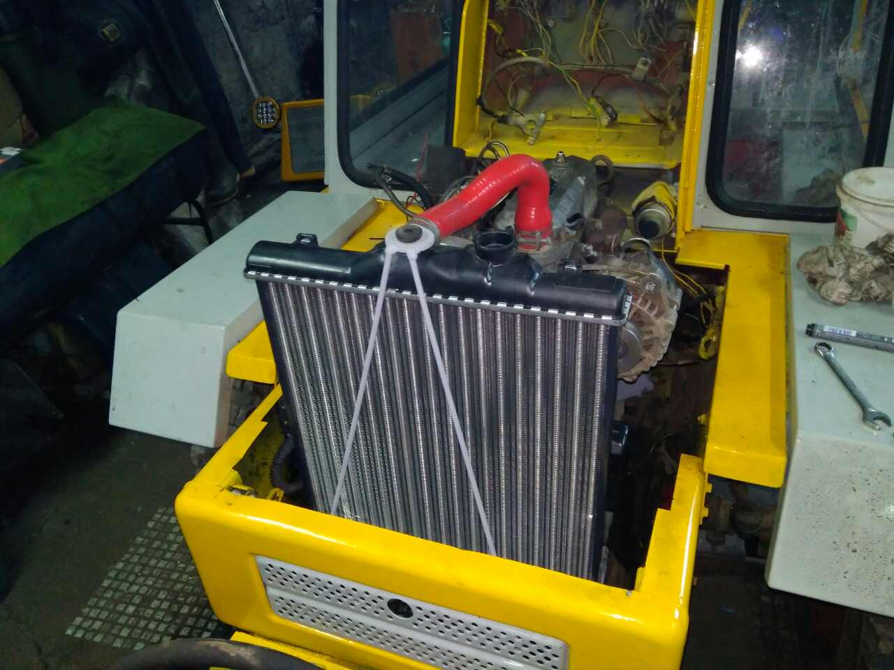

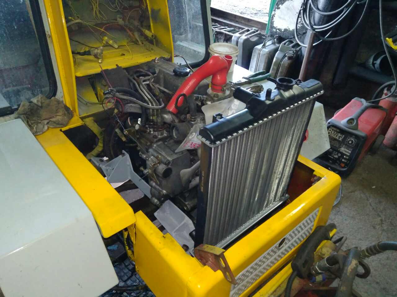

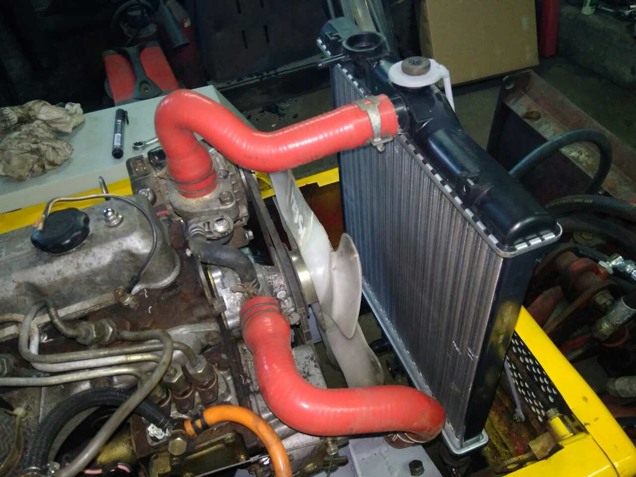

Сегодня доварили крепления двигателя и поставили в моторный отсек.Попутно установили радиатор.Пригодился модный красный патрубок купленый по ошибке для ТТ (он оказался для другого года и двигателя) Зато сюда подошёл идеально. Для запуска всё готово. Надо выточить переходки для датчиков давления масла и темпер.воды. Завтра поеду на завод.
