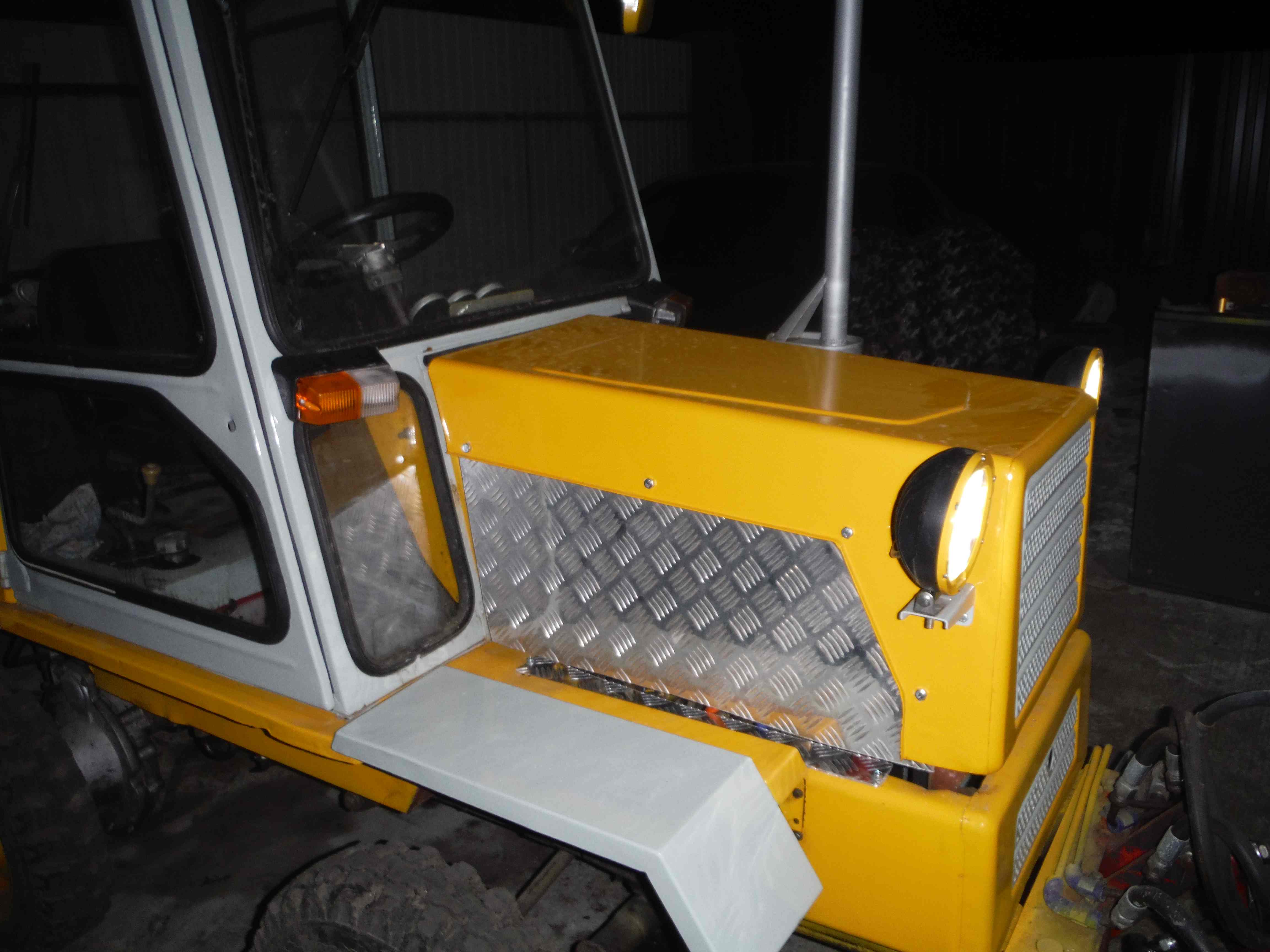

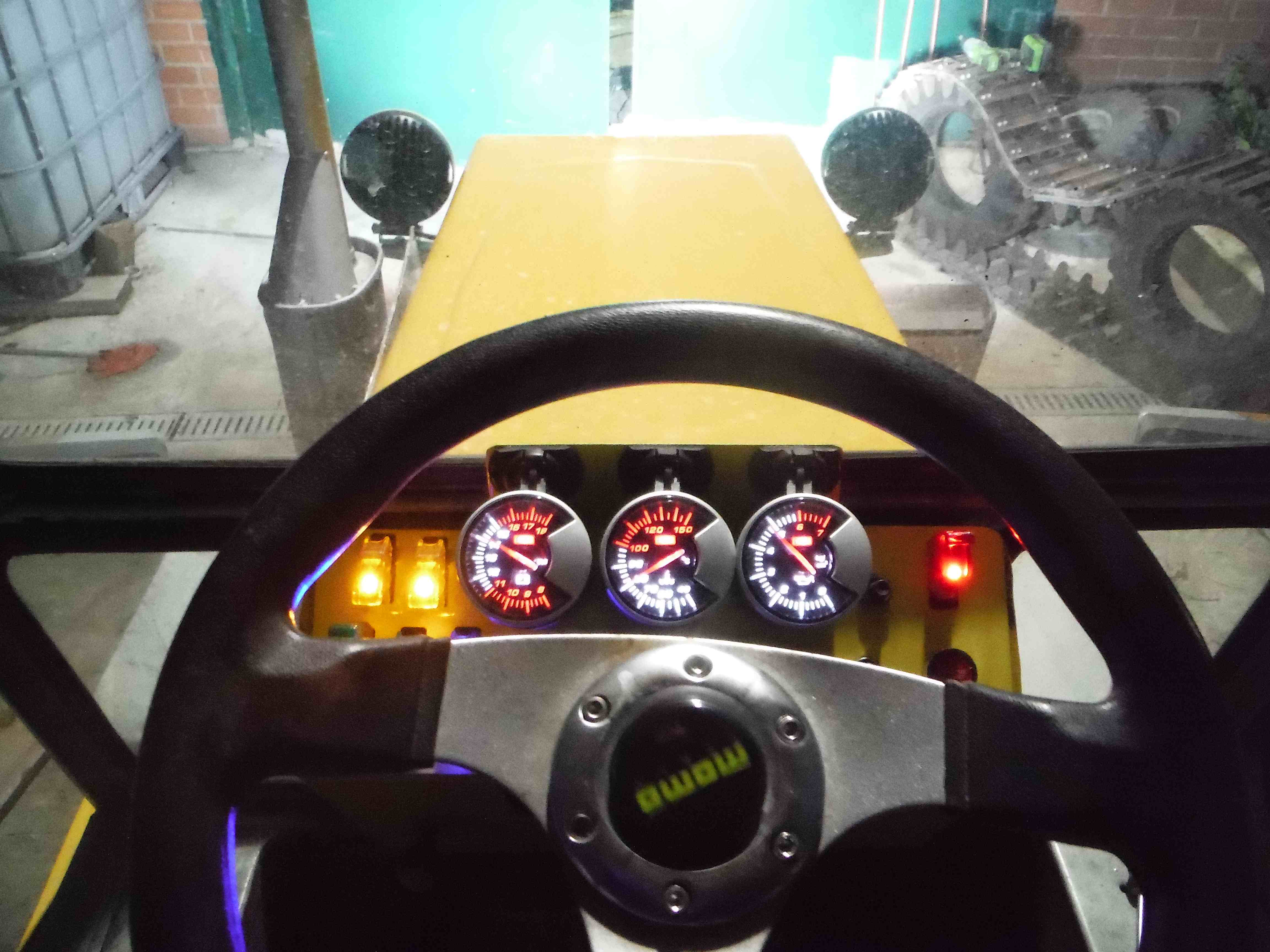

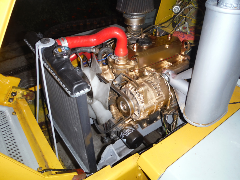

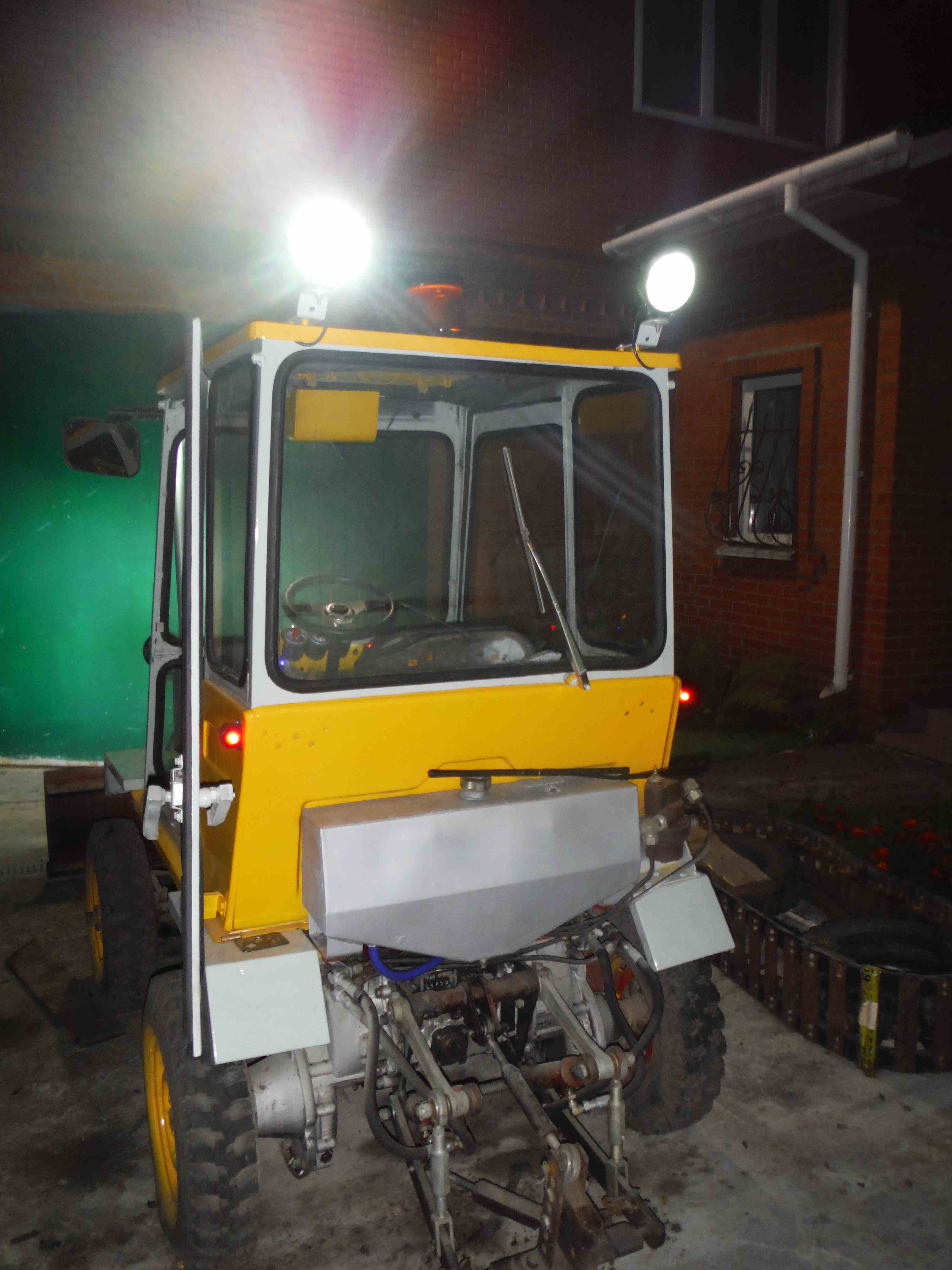

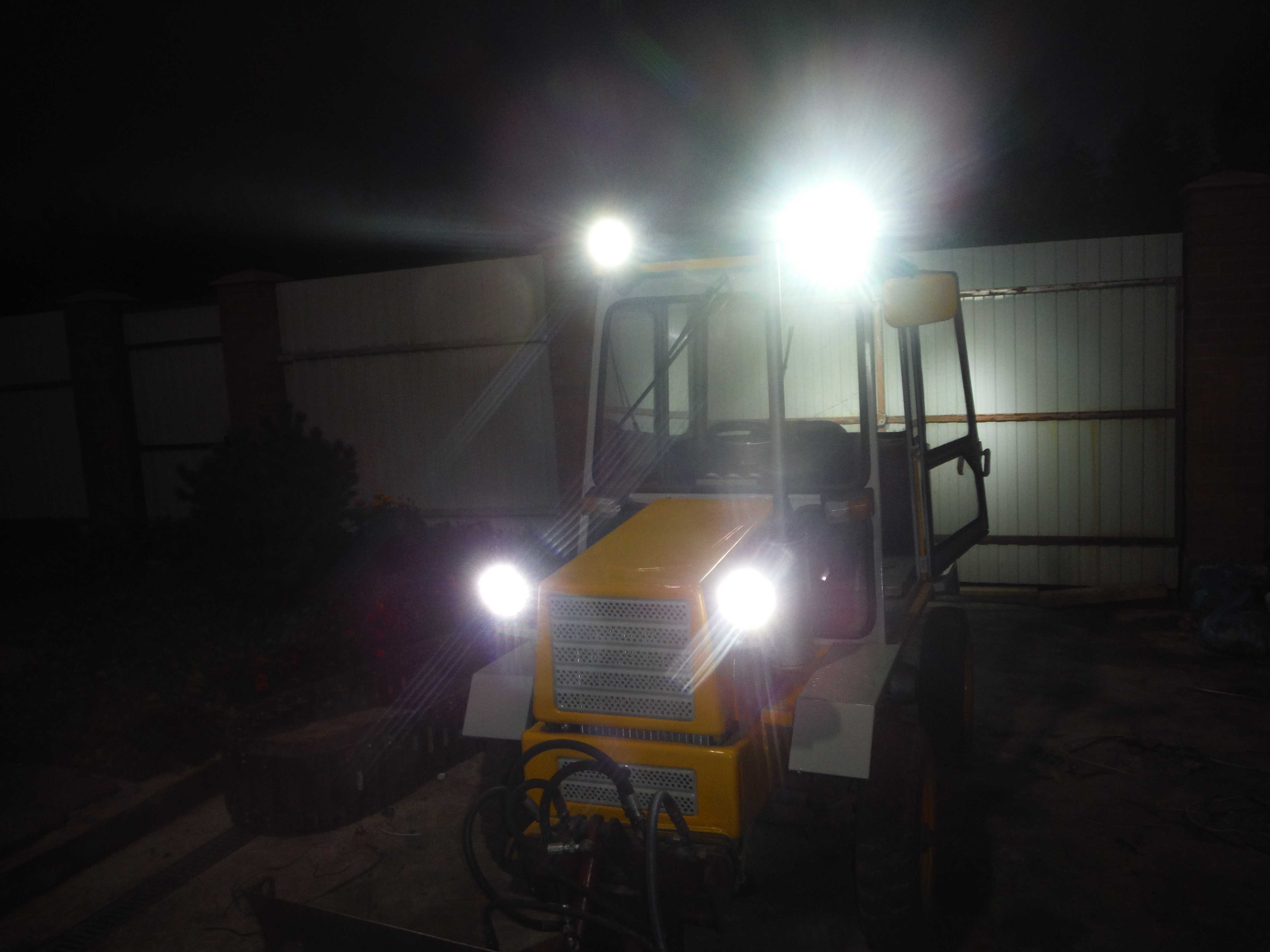

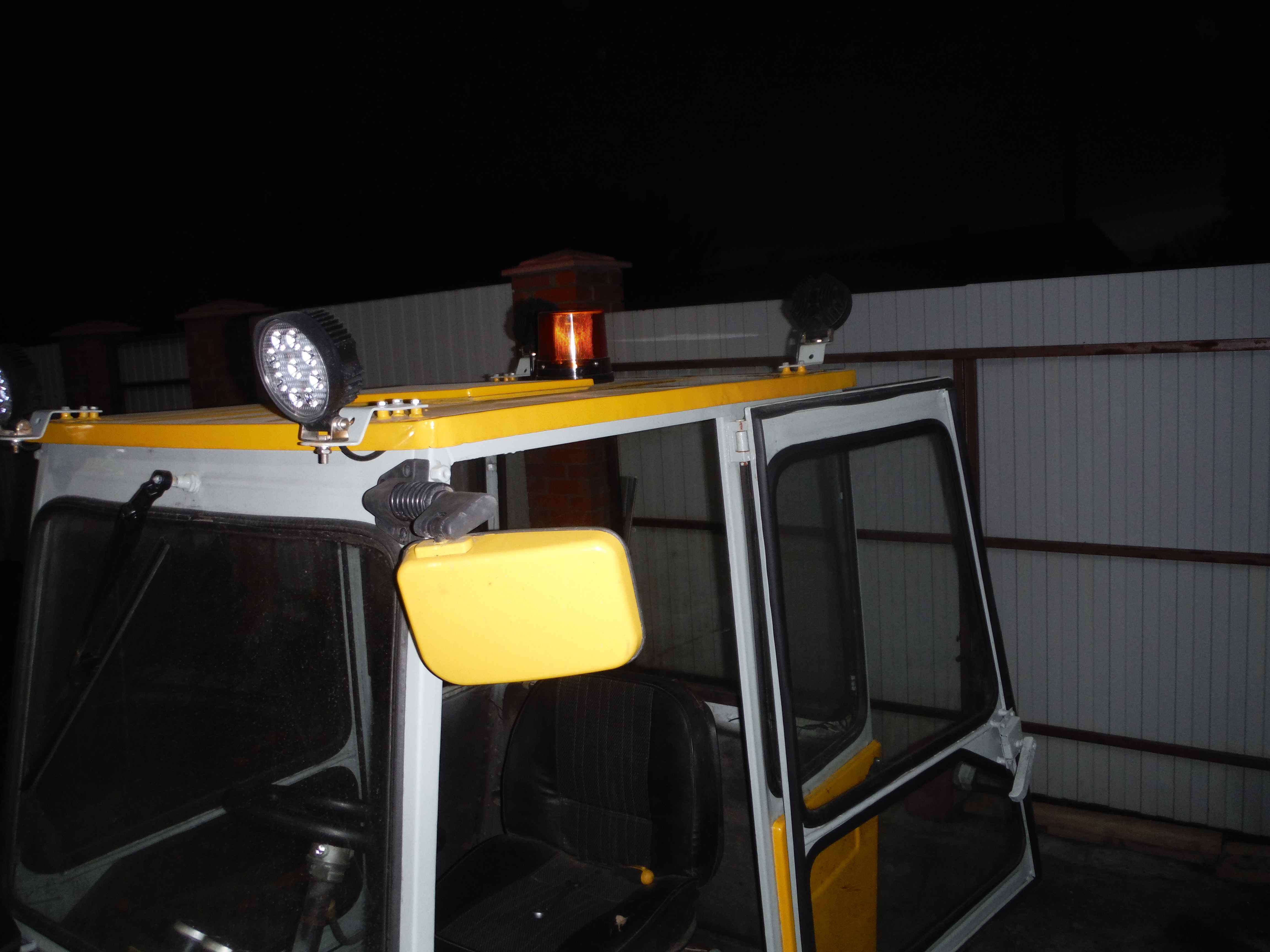

продолжил новые провода и всё подключил. Фары -мигалка-дворники перед-зад..приборы.. Попутно изготовил боковые щитки на капот -мотор сейчас водяного охлаждения и лишняя вентиляция ему не нужна как прежнему воздушнику.Поставил другой руль.. Следующим этапом -выкачу переднюю балку-ревизия-смазка и подготовка к установке на гусеничный ход..
