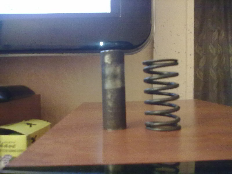

04.01.2013 в 14:21:54
сегодня приобрел пружину на сцепление, ездил в город заезжал в авто магазин подобрал от змз 402 внутреннюю цена обоих внутренняя наружная 40р пришлось обе брать, на работе этих пружин как собак , но мне не терпелось позже ставить буду а пока вот думаю сжатия хватит. только проговорили про головки от заз уже кто то купил
