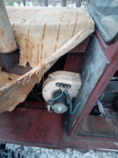

Борис 82, пока такая обдувка лобового, минус - надо следить за ДВС чтоб нигде ни чего не капало. Делал временно, а уже на третий год)))

ЛапутинВадим, тоже с той стороны печку хочу ставить,стоял доп щиток приборов переместил в основную панель, печку жду купил за 1500руб китай 3 квт для обдува окна хватит думаю,хотел одно время родной обогрев востанавить но говорят стекла лопаются,в принципе не мерзну проблема в запотеваний окна

ЛапутинВадим написал: Борис 82, пока такая обдувка лобового, минус - надо следить за ДВС чтоб нигде ни чего не капало. Делал временно, а уже на третий год)))
ЛапутинВадим, Если прямо из под капота, сами понимаете опасно. Следить следите, но... Если под капотом разместить трубу или от авто радиатор интеркулера, то воздух можно будет брать снаружи.

Jesha, да, надо переделывать. Чтоб и ноги греть, (если берцы мокнут, приходится из-за сиденья доставать зимние сапожки), и стекло обдуть, а возможно и печку с ветилятором на крышу, и задувать воздух через люк и фильтр.
Но все будет зависеть от понравиться мне лифан спорт 15лс, или нет. Завтра буду снимать Д120.
