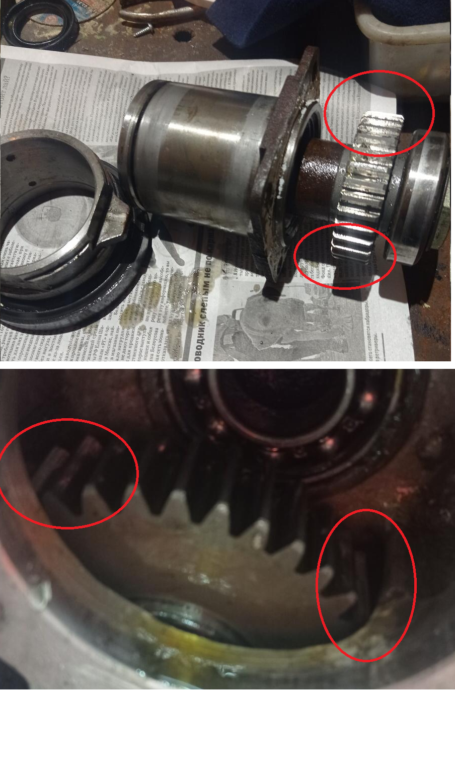

Jesha, сегодня слушал но видимо медведь на ухо наступил все одинаково.разобрал все :killyourselfbywall:

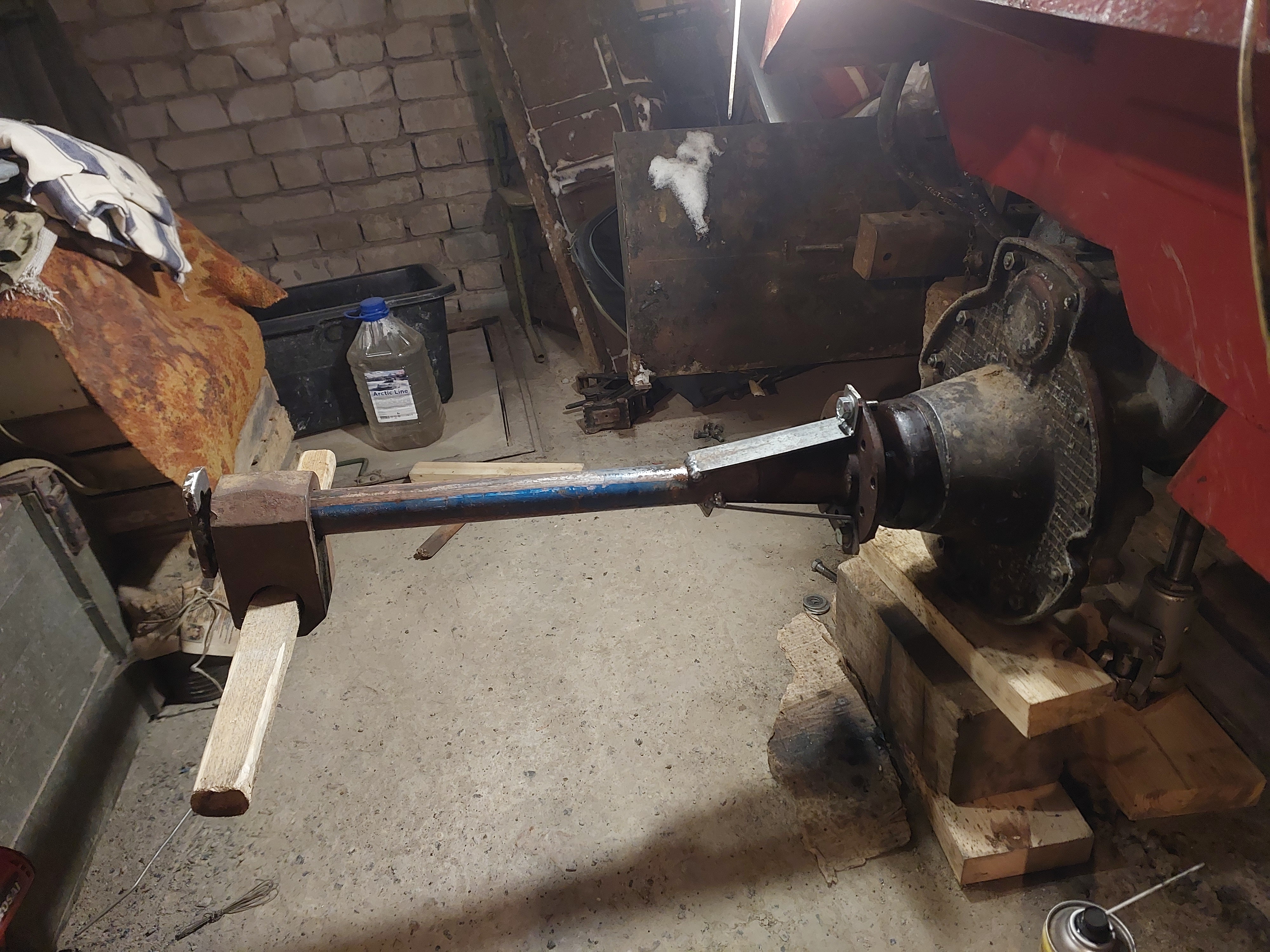

Одну ступицу снял, сделал что то типо обратного молотка, грел ступицу и резко охлаждал, шла оооочень туго, нудно и долго. Закисает по большому счету на шпонке, нужно сделать пресс масленку в ступицу, еще раз этот ад переживать совсем не хочется.
Вторая сторона еще хуже идет, но шевелиться начала...

Борис 82 написал: сегодня слушал но видимо медведь на ухо наступил все одинаково.разобрал все :killyourselfbywall:
Нет. Медведь тут не причем. Немного опыта было бы, было бы проще слушать. А фотки только две? если есть такая непонятка, чем больше фоток выложите, тем более информативно. Послушать через интернет, это сложно технически. По тому то выложили: Это отсвет на плоскости или при целостности зубов в общем (в красных кружках), на поверхности начинается крошение? Увеличил фото, какая то поверхность в кружках не плоская, вся в ямах. Фото может врать.
Просмотрите все подшипники на предмет целых шариков. Прокрутить и просматривать.
На верхнем фото на подшипнике вала след, будто обойма сидит не плотно в корпусе и проворачивается.
Пока более не подскажу. Давайте еще фоток если есть.

Борис 82, мне по фото тоже кажется что шестерня изношена!!!!
