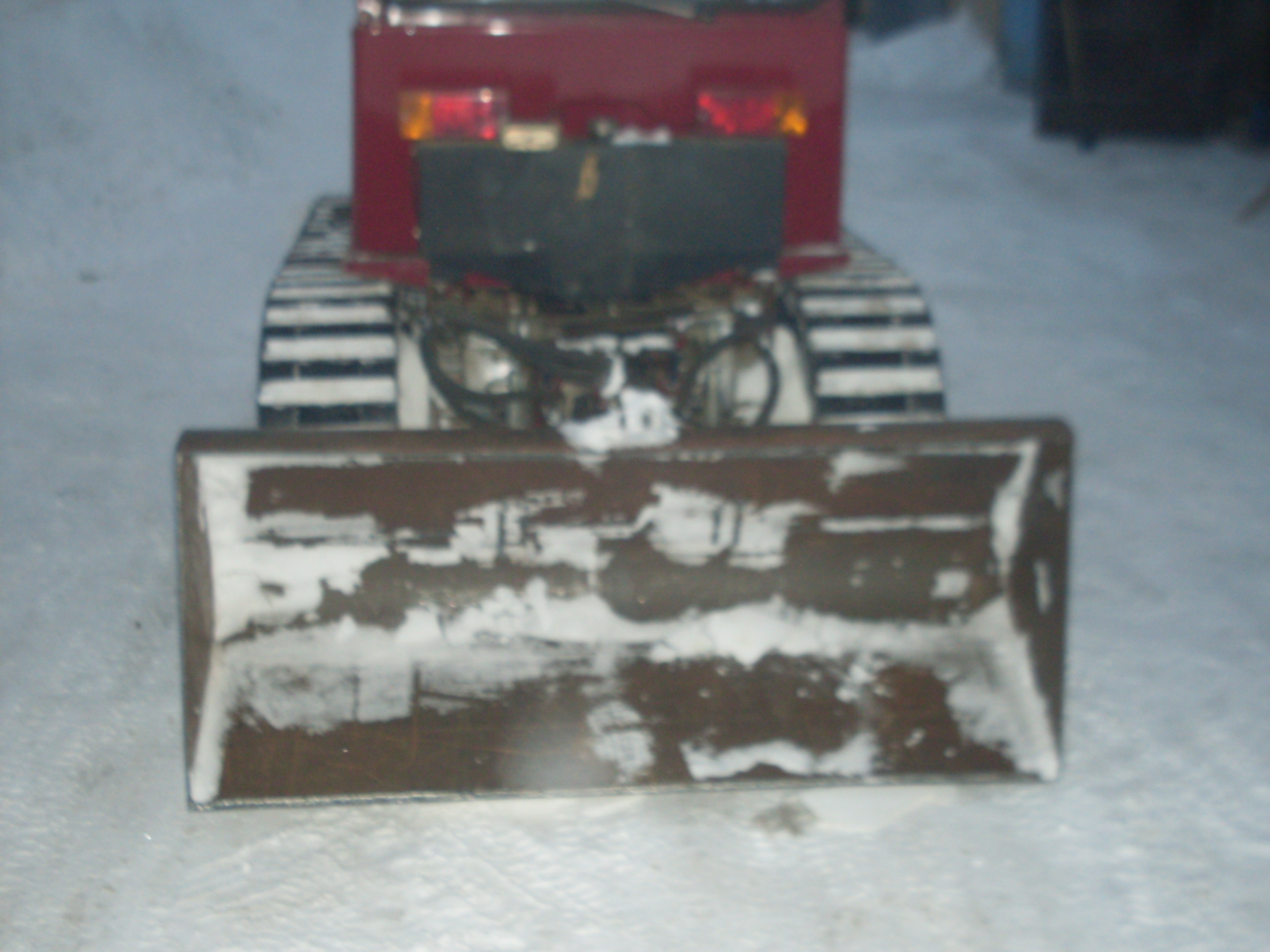

Огородник
Огородник
Регистрация: 13.02.2011
Кудымкар
Сообщений: 173
05.02.2023 в 09:57:53
давно хотел выложить фото да все как-то - за цените
