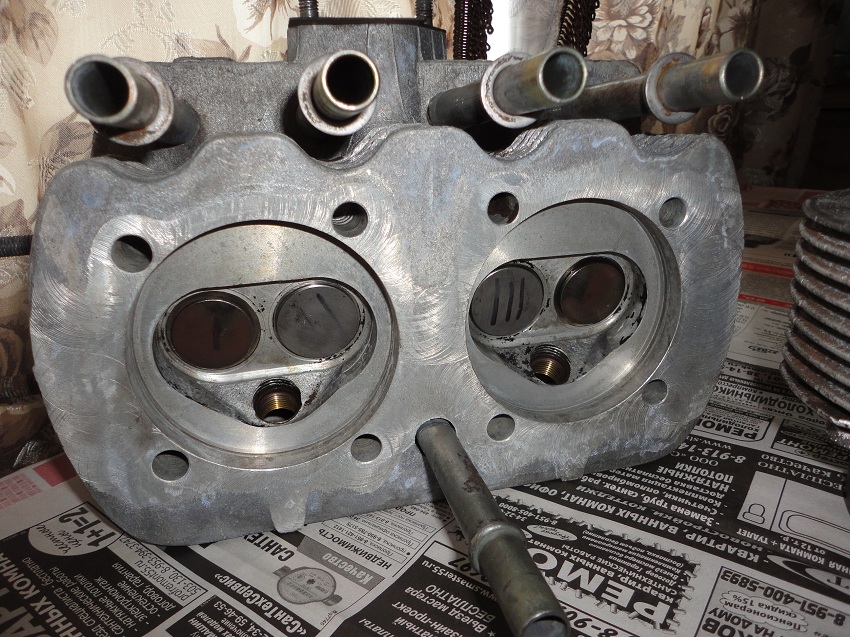

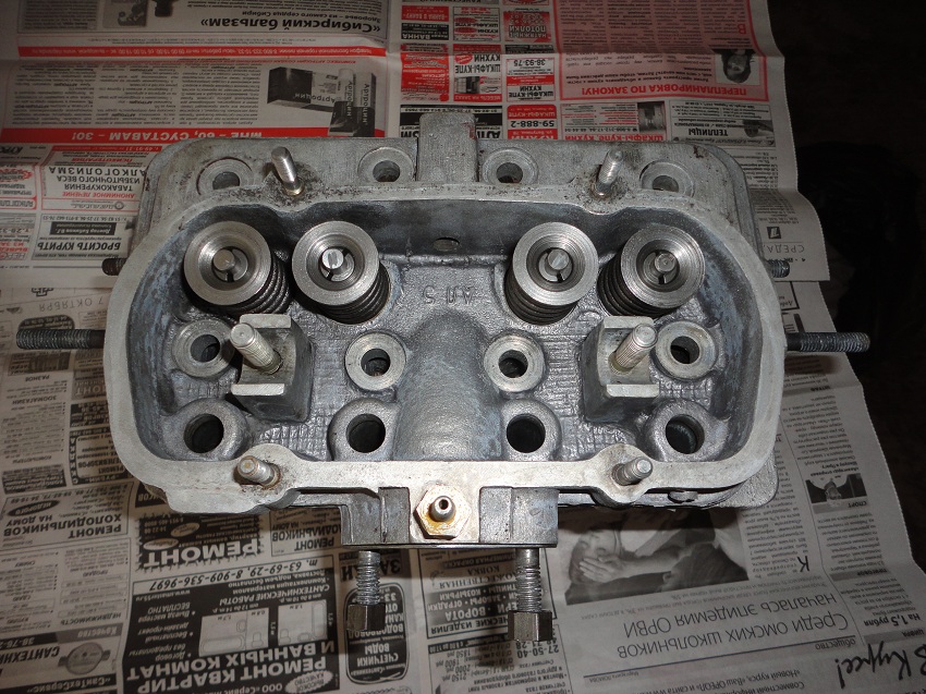

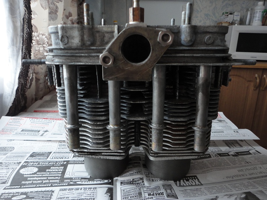

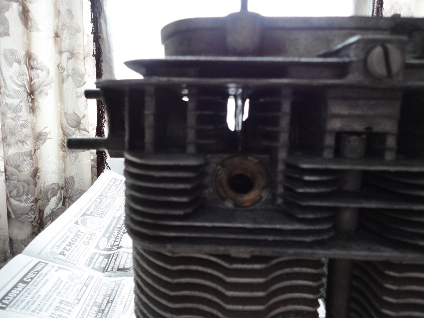

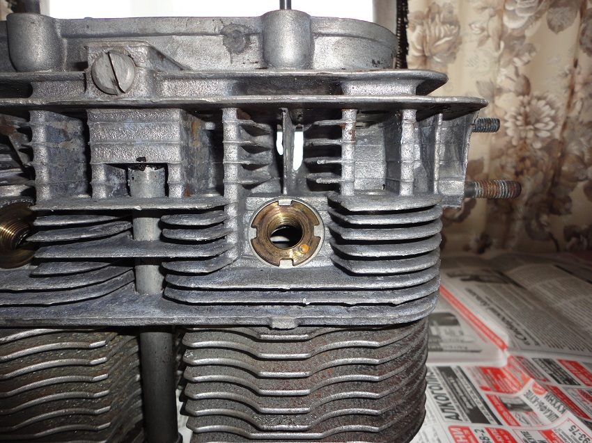

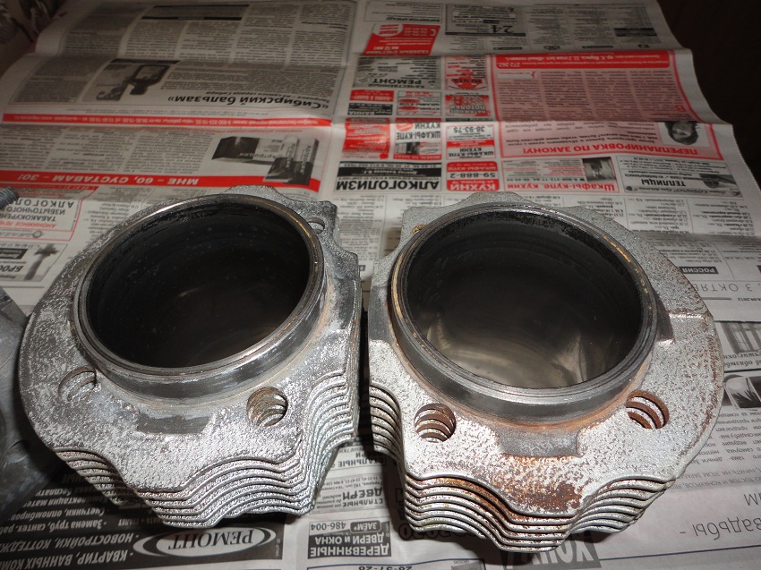

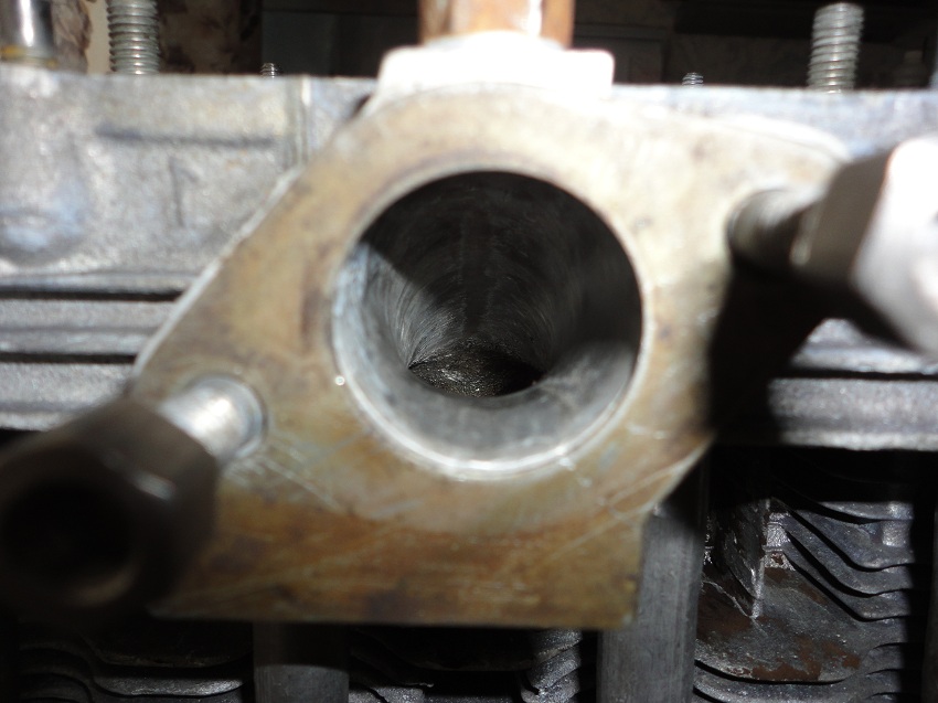

07.02.2013 в 11:02:26
голова и цилиндры готовы к установке

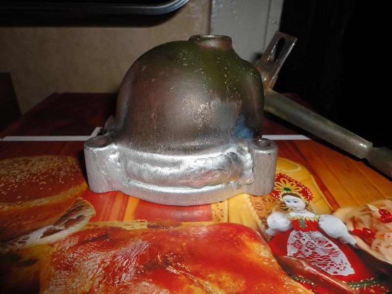

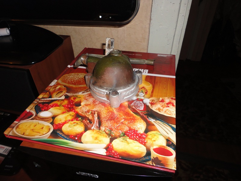

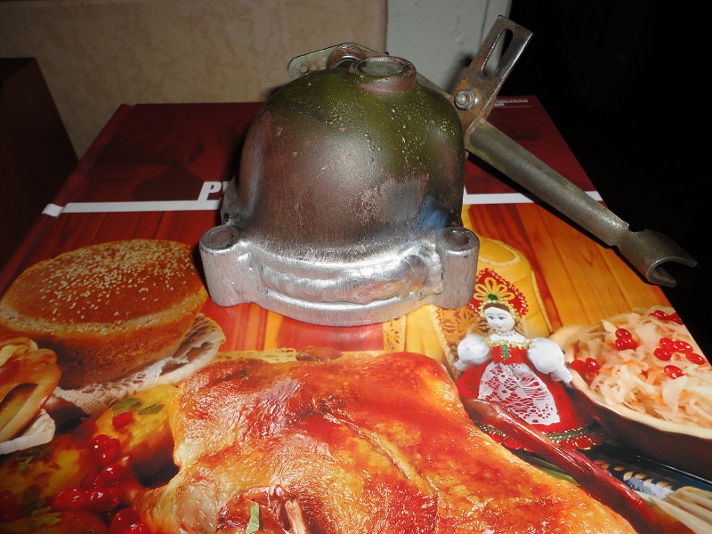

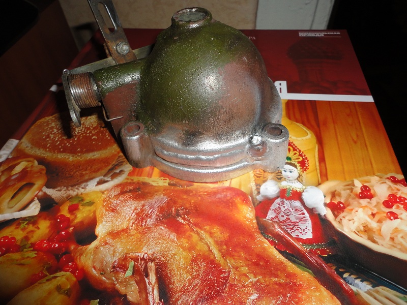

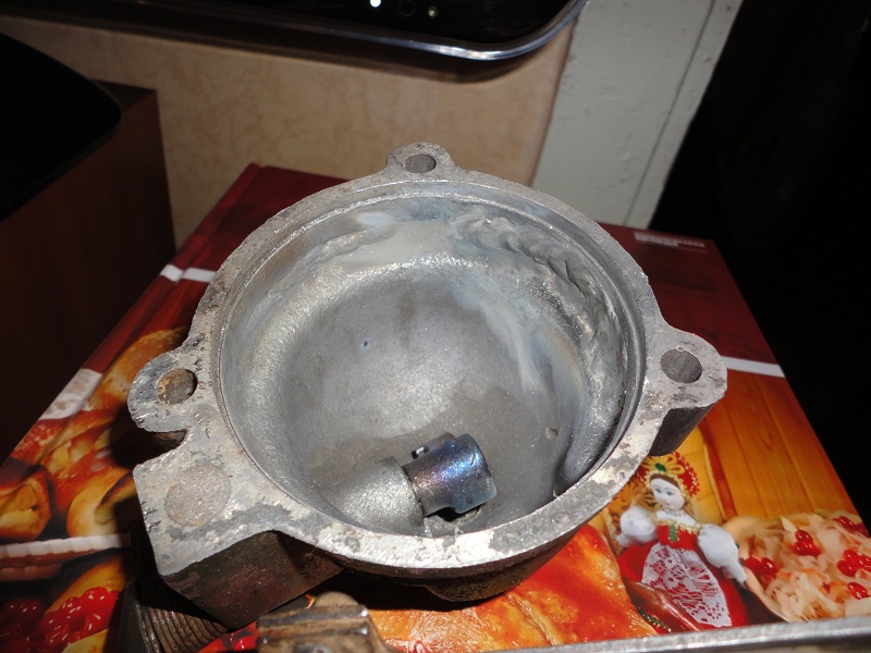

07.02.2013 в 16:37:26
заварил крышку регулятора оборотов
