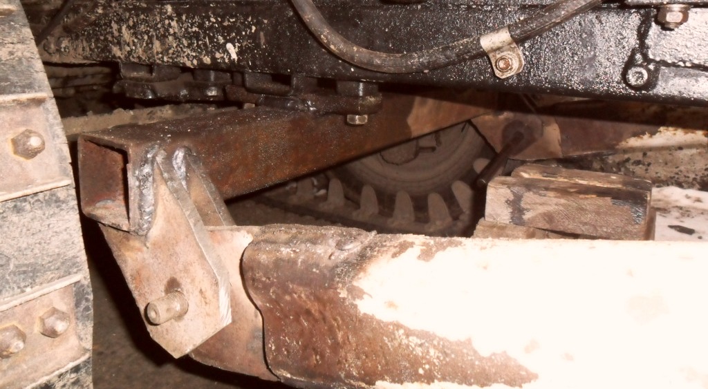

ЛапутинВадим, По поводу "шубы" луазовской на москвичевскую резину- хорошая идея! Она то-же приходила мне в голову. С "елочкой" , все-же мне кажется сдесь выход один- искать резину для сельхозников с протектором повышенной проходимости. Выше в постах есть примеры (вариант ВЛ-30 "Волтаир").
На толкатель для сена- делай больше площадь вертикальной стенки и покороче "лыжи"- упрет целую копну! Гидравлика конечно обязательна на него.
По протектору на гусеницы- он передает крутящий момент гусеницам, поэтому как зацепы на поперечинах, так и впадины в протекторах необходимы. Другое дело, если гусеницы для асфальта- там нет такой необходимости.
Теперь как можно сделать, чтобы без протектора- идея: на ведущий диск заднего колеса на боковины можно наварить зубцы с шагом для захвата поперечин гусениц (сделать в виде ведущей звездочки). Разумеется, сама шина остается. Так-же можно продумать вариант- в шину заднего колеса ввинтить нечто вроде шипов с шагом для зацепа гусениц. Но для этого надо делать специальные шипы для монтажа их изнутри шины. Но ,мне кажется, лучше, чем уже придумано заводом, (просто, надежно, испытано) навряд-ли что-то смудришь (я имею ввиду сам принцип).

Спасибо за ВЛ-30 Волтайр, ток не пойму какой диск искать? На сайте написано"Обод рекомендуемый: 9.00-15.3 Обод допускаемый: 9.00-15.3", резина конечно то что надо!
это лыжу укорачивать? Гидравлика конечно нужна! Согласен.
04.05.2013 в 15:55:32
Дверцы кабины завязывал веревкой сзади, но нужно более надёжное крепление, и чтоб двери об трактор не било...Будет время - скинь фото, как ты сделал?
1вариант - купить резину узкую как на погрузчиках/она "дубовая"/ и нарезать на ней протектор, но не под зацепы, а под отверстия между башмаками, зацепы на башмаках срезать. Но и тут есть свой тот же минус, гусянка растянется и шаг не совпадет. 2вариант, - перевернуть башмаки, а уже на лицевой стороне наварить "протектор елочкой" как на алтае или 75ке, короче пластинки под углом. 3 вариант, как и вы пишите, шипы на резину, я хотел нарезать ремень комбайна, он почти совпадает по ширине между башмаками.... Зимой, когда вовращался из лесу, лопнули оба задних колеса, поставил приготовленные на лето колеса, с простой резиной от легковушки, так вот, её зажало и трактор как ... я незнаю с чем сравнить... ехал прямо! Но все равно хочется чтоб на любую покрышку, без зацепов... Кстати, ещё одна мысль, это гусеница полностью из цепей...

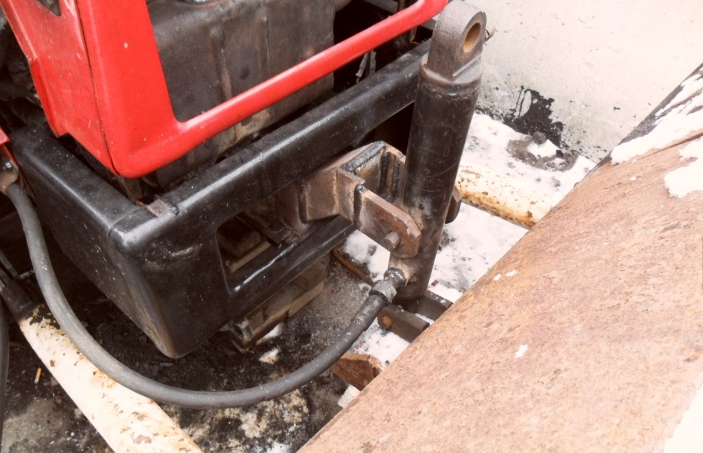

Добрый день. Рад всех приветствовать. Я тоже являюсь владельцем уральца. Год выпуска 1994 кажется . Комплектация - гусянки и задняя навеска с одним цилиндром. Мешок с зипом)) Изначальный цвет - темный кирпичный (типа грунтовка)сейчас оранж(типа КТМ) Брал на заводе, видимо покупали для хозработ. На территории в последствии видел брата близнеца. Достался нулёвым, увидел случайно в заброшенном складе, выкупил а когда забирал, едва не оставил гусянки,думал- нахрена козе баян-, но природная жадность победила ))) о чём совсем не жалею, тк. трактор теперь постоянно на гусянках и это здорово выручает. Ну что еще, передний отвал сделали сами, тк.бухгалтер моего предприятия никак не хотела оплачивать заводской отвал и щётку, которые я хотел покупать, типа не знала как нам их провести, потому как трактор то я купил как физ.лицо а расходники нужно было покупать на ООО. Отвлёкся, короче…. Ну так получилось когда делали отвал, в инете была всего пара снимков уральца и то маленьких, таких, что совсем ничего нельзя было рассмотреть. Но смогли сами всё сделали. Фото сами посмотрите….. Недавно купил в Магнитогорске щётку. Без кардана, поставили нивовский, но из-за него сломали вал ВОМа, подняв вверх максимально щетку и не выключив привод. Заварили вал, поставили, но видимо что то не так, потому как теперь постоянно вал крутиться.. фото почему то не грузятся
