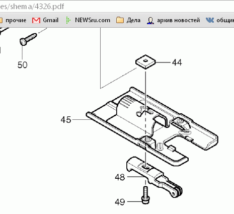

16.01.2013 в 21:55:37
Дмитрий Т написал : На любом деревяшочном лобзе без регулировки подкачки
и на Маките 4322/23?
Вот вам взрыв-схема на 4326 Объясните, как там ролик подмахивает? Будучи прикручен к подошве:
