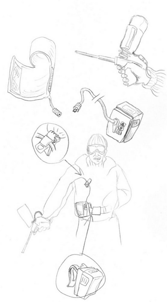

Идея поместить аккум внуть грелки, конечно, хороша, но это будет аккум с мелким вольтажом и емкостью! На нагрев, по идее, должно много энергии идти. Опять же, контроль. "Кнопка", желательно с регулятором, тоже занимает объем.
Картинка, которая не загрузилась почему-то с первого раза:

Warhamster написал : Картинка, которая не загрузилась почему-то с первого раза:
Прям терминатор какой то :a

----нету поломатого инструмента а рабочий курочить рука не поднимется
Так купите чиста кнопку от шура, который использует подходящие аккумы. Сам нагреватель Вы уже, возможно, нашли. Вольтаж должен быть подходящий. Даже я, наверное, смог бы скрутить проводочки.
Манжету шейте из из сумки-холодильника, говорю Вам. А застежка нужна чтобы плотнее обхватывать баллон, плюс в зоне горлышка должно быть сужение; короче, манжета должна как можно более подробно повторять форму баллона. А просто чехол не будет плотно прилегать, будут потери тепла.
Как минимум, должна быть возможность стянуть этот чехол в зоне горлышка. Шнурком там, или лучше все-таки липучкой.
картинка дивная :applause::applause::applause:
Возможно, и такой вариант будет кому-то чрезвычайно полезным, но у меня процесс выглядит так - пропенил место стыка, отложил пистолет, воткнул деталь в деталь (часто с помощью кувалды), ухватился за шуруповерт, крутанул в деталь три десятка саморезов, сходил за следующей деталью, очистил ее от снега, примерился к месту стыковки, и снова взял пистолет с пеной... нельзя нам привязывать пистоль к руке :confused:
Warhamster написал : Так купите чиста кнопку от шура, который использует подходящие аккумы. Сам нагреватель Вы уже, возможно, нашли. Вольтаж должен быть подходящий. Даже я, наверное, смог бы скрутить проводочки.
А разве контроллер разряда аккумулятора в кнопке у шура живет?
С нагревательным элементом - да, сложностей вроде нет. Например, вот такой - http://ginrus.ru/p1015643-plenochnyj-obogrevatel-volt.html для того, чтобы обернуть баллон, достаточно будет двух секций, т.е. 24х17 см. Это получается около 5 Вт потребляемой мощности, т.е. ток порядка 0,4А. Бошевского аккумулятора 1,3Ач вполне должно хватить для комфортной работы.

-----А разве контроллер разряда аккумулятора в кнопке у шура живет?
Хз, вроде одельной платой, но это все вроде как вместе идет. Всмысле, работает все вместе. Я не разбираюсь, по-этому не могу сказать, можно ли пользоваться электроникой по частям. Если бы надо было бы мне это, наверное, забил бы на расходы и купил бы шурик...
Вообще, тк назревает необходимость греть весь девайс, он должен иметь двойной корпус со слоем изоляции внутри; плюс, съемный "наносник", который имеет внутри также нагр. эл-т, и при надевании на ствол соединяется с батареей посредтвом контактов на нем самом и на корпусе, у основания ствола.
Адаптер баллона также должен быть утоплен в корпус, т.е иметь вид колодца, а не гнезда, как обычно. Грелка для баллона в виде чехла, в головной части имеет кольцо, которым крепится к корпусу пистолета и там тоже контакты, как и на наноснике. Баллон ныряет в чехол головой вперед, безьбовая часть вылезает из описаного кольца. На внутренней части кольца выемки, куда попадают эти самые выступы на баллоне. Вся конструкция накручивается на пистолет, контакты замыкаются.
Аккумулятор находится внизу рукоятки(Никель-Кадмий, вроде нормально работает на холоде), электроника в рукоятке. Выключатель подогрева ползунком сбоку рукоятки. Колесико регулировки... где получится. Например, позади баллна, на спине пистолета.
Как сохранить мобильность и при этом иметь постоянный подогрев, сиречь аккумулятор на девайсе, и при этом нормальную емкость и контроллер, и тут же литиевую батарею, и при всем при том нормальный размер и вес, я пока не представляю. Все варианты, которые пронеслись в мозгу, выглядят как что-то очень хреновое в плане эргономики и дорогое в реализации...
Короче, я за вариант как на моей картинке. То бишь, разделить систему питания и все остальное. Это будет не очнеь удобно "на все руки мастерам", но, возможно, если добавить теплоизоляцию в корпус и использовать нормальный чехол, то баллон не будет успевать чрезмерно остывать при перерывах...
А проводок там разъемный, если кто не заметил. Думаю, провод в рукаве не сильно помешает.

Warhamster написал : Вообще, тк назревает необходимость греть весь девайс
вполне достаточно только поддерживать температуру самого баллона

Ну все же элементарно, коллеги! короче, оставляем вариант как на картинке, только что пистолет в пухлом корпусе, который охватывает гнездо баллона и часть ствола(касаемо обогрева ствола, чтоб эффективно и изящно - по-моему, это невозможно, может, ну его?), внутри теплоизоляция.
Питание от аккума на поясе, подогрев засчет чехла. Провод отсоединяется, и пистолет помещается в...
СИСТЕЙНЕР! Который большой такой. Он изнутри так же выложен изоляцией и имеет нагревательный элемент, пленочный, вероятно. Внутри рамещаются баллоны, ожидающие своей очереди(парочка должна влезть), есть какое-то посадочное место для пистоля(баллоном вниз, или вверх - как компактнее получится), но, самое главное, там есть БП и ЗУ! Можно заряжать аккумуляторы в тепле, и тут же питать сам ящик и чехол на пистолете.
Еще можно сделать посадочные места для аккумов, так же с мозгами, для питания ящика и чехла в отсутствие сети...
Сколько же все это все будет стоить...
Короче, кто станет это производить, не забудьте, кто все придумал;) Можно договориться на фиксированную сумму, либо процент с продаж:)

Eddy, а сетевой девайс Вам не подходит? Ведь если питать нагревательный элемент от розетки, то вообще никах проблем кроме провода. Затраты - сам элемент, ну чехол, это понятно, сетевой адаптер, провода... Если Вы в процессе работы используете какой-то еще инструмент, питание должно быть. Проводок будет довольно тонкий и легкий для этого дела, ообенно если найдете какой-нибудь Нексанс. Теплые полы ихи вон чуть ли не на каждом углу....
