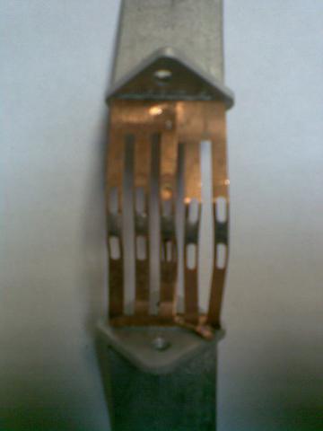

Вскрыл вставку 250А. Фото с мобилы. Фотоаппарат у дочери.

Плохо видно всё таки. Там во вставке - спаяны две медяхи, или капля олова висит в центре овального окна в единой ленточке? НА гром полосе на ДШ АТС стояли предохранители, где две проволочки в виде пружинок спаяны концами. Капля припоя подплавилась - предохранитель выбило, пружинки сжались. Фоток в сети не найду, и на руках не осталось предохранителей этих. .

Netlog, капля припоя/олова на ленточке между окнами.

Netlog написал : Плохо видно всё таки. Там во вставке - спаяны две медяхи, или капля олова висит
в мощных вставках кажись не используют припой ,точнее не видел.видел что сгораемый элемент прижат к силовым контактам вставки винтами через железку,встречал иногда вставки привареные к силовым контактам точечной сваркой.
Netlog написал : Капля припоя подплавилась - предохранитель выбило, пружинки сжались
это не пружинки а элемент который непосредственно сгорает от кз и находится он в кварцевом песке во избежание появления дуги вместо сгоревшего элемента,а в том месте где вам показалось что это припой скорее всего остались частицы песка или следы окисления.

плавится не припой а эти желтокрасные ленточки,а про шток правильно,при сгорании этих ленточек нитка тоже отгорает и освобождает флажек снаружы вставки что свидетельствует о перегорании предохранителя.во вставке на фотке этого нет

туплю чёто. что касается фотки чуть выше повторю

Netlog написал : Плохо видно всё таки. Там во вставке - спаяны две медяхи, или капля олова висит в центре овального окна в единой ленточке?
Овальных окон два, капля на перемычке, медяха целиковая...
нервный написал : ,встречал иногда вставки привареные к силовым контактам точечной сваркой.
Таких всё больше...
