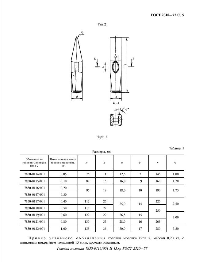

Спех написал : Предстояло кривую несимметричную дырку превратить в идеально правильное отверстие для ручки молотка.
А держаться он на рукояти как будет? небольшое увеличение отверстия на входе и выходе рукояти- это как раз то, что держит мотолок после забития клина. Одно дело срезать заусенец внутри после кривой прошивки отверстия- сам многда так делаю, другое- полностью спилить фиксируюший угол. Вот Вам и рисунок ГОСТ с чертежом, позиция 3.

Пряморучко написал : А держаться он на рукояти как будет? небольшое увеличение отверстия на входе и выходе рукояти- это как раз то, что держит мотолок после забития клина. Вот Вам и рисунок ГОСТ с чертежом, позиция 3.
Спасибо! Еле заметная конусность отверстия там есть. Ещё пользуюсь особым способом расклинивания: клин деревянный поперёк, всё на клею, точная подгонка.

Спех написал : пользуюсь особым способом расклинивания: клин деревянный поперёк, всё на клею, точная подгонка.
Подгонка- само собой, а клин деревянный вроде для топоров используют.
Кольцевыми клиньями не пробовали пользоваться, как на Хаберо? (http://www.hultafors-msk.ru/rukojatki) Очень удобная штука.

Пряморучко написал : Подгонка - само собой, а клин деревянный вроде для топоров используют.
Железо в дереве плохо держится, не родные они, со временем всё равно расшатается. А вот деревянные клинья - сила. Если надо - и камень ломают.
Про "вечное" соединение ручки молотка прочитал давно в журнале Наука и Жизнь. Описывался молоток, которым мастер практически всю жизнь проработал, и ничего там не болталось, и не шаталось. Чтобы узнать секрет такого крепкого соединения, пришлось аккуратно распилить железную болванку. Оказалось, что мастер поставил на клею деревянный клин из более твёрдого дерева, только не вдоль, а поперёк ручки. Дырку в болванке тоже промазал клеем. Подгонка дырки и ручки должна быть точной.
(Вероятно, небольшая конусность в сторону выхода дырки не повредит.) Я пользовался обычным клеем ПВА. Есть пара молотков где ручки сидят "мёртво".
А топор вачинский насадил на прямое, специально сделанное топорище, вообще без клиньев. Дырку подправил, и вставил топорище насквозь, как в молотке каменщика.
Ещё домкратом поджимал, когда вставилось, и вручную уже не шло.
