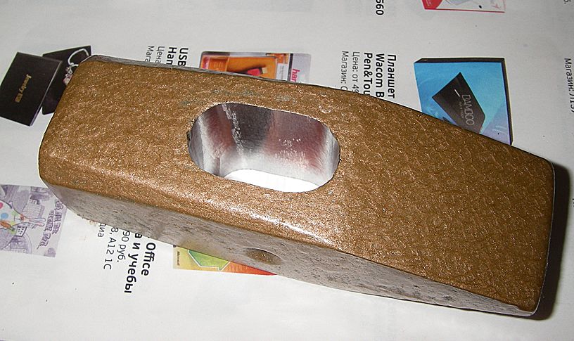

Применение прямой шлифовальной машины DWT GS 06-27 LV (она же - DWT GS-600 VS).
Купленная для того, чтобы «была в хозяйстве», прямошлифовалка DWT GS 06-27 LV наконец-то показала себя в деле. Родная цанга 6 мм заменена на бошевскую арт. 2608570047, использовались твердосплавные борфрезы G-cut для обработки стали, закаленной стали, нержавеющей стали, титана. Обрабатываемая деталь – болванка древнего молотка грамм на шестьсот, химически очищенная от вековой ржавчины. Предстояло кривую несимметричную дырку превратить в идеально правильное отверстие для ручки молотка. Делать такую работу напильником - долго и нудно, а вот борфрезой - хотелось попробовать.
Первая же ошибка – не выставил правильную скорость, начал работать с низкой скоростью, при значении регулятора скорости – «1». Борфреза дробила, поверхность получалась блестящей, но «рябой». Прочитал инструкцию: для борфрез диаметром 12 мм рекомендуется скорость 20000 об/мин. У машины DWT GS 06-27 LV обороты регулируются в пределах 12000-27000 об/мин, регулятор скорости имеет значения от 1 до 6, значит поворот регулятора на одно деление соответствует изменению скорости примерно на 3000 об/мин. Составил табличку соответствия скоростей значениям регулятора скорости: 1 – 12000 об/мин, 2 – 15000 об/мин, 2 - для головок диаметром 16 мм 3 – 18000 об/мин, 4 – 21000 об/мин, 4 - 1/3 - для головок диаметром 12 мм 5 – 24000 об/мин, 5 + 1/3 - для головок диаметром 10 мм 6 – 27000 об/мин. Выставить скорость 20000 об/мин оказалось просто: регулятор скорости поставить на четвёрку, потом повернуть на одну треть в сторону тройки. При вращении колёсика регулятора между соседними цифрами ощущаются микрощелчки, шесть штук. Значит, ориентируясь на микрощелчки, мы можем разделить 3000 об/мин между соседними цифрами на регуляторе на шесть частей, и выставить любое значение скорости с точностью до 1000 об/мин (два микрощелчка) или 500 об/мин (один микрощелчок).
Как только выставил правильную скорость 20000 об/мин для борфрезы диаметром 12 мм, «дробление» ушло, фреза стала резать заметно шустрее и ровнее, оставляя за собой практически зеркальную поверхность. Снимать металл надо без нажима, как бы «поглаживая» борфрезой обрабатываемую поверхность. Чтобы не снять лишнего, разметил и оклеил малярным скотчем границы будущих отверстий.
Шестисот ватт мощности прямошлифовалки DWT GS 06-27 LV для такой работы хватает за глаза, инструмент идёт очень легко. Поэтому основное внимание было обращено на то, чтобы строго выдержать геометрию и размеры отверстия.
Результат фрезерования прямошлифовальной машиной DWT GS 06-27 LV виден на фото (болванку для красоты покрасил молотковой эмалью):
Для первого опыта очень даже хорошо получилось. Конечно, не фрезерный станок, но отдельные фрезерные работы по металлу машиной DWT GS 06-27 LV, как в «ручном режиме», так и закреплённой в стойке для дрели, сделать можно.
