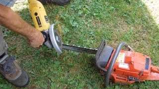

Chainsaw sharpening with an angle grinder

Интересно насколько заточек ему хватит цепи?:confused: Закалку зуба отпускает.:(Такие видео надо с коментами выкладывать,а то кто-нибудь не точивший не разу,решит что так дёшево и быстро,а главное можно,решит повторить.Зуб подпилит или ещё что-нибудь наточит,а потом напишет,что видео на уважаемом форуме нашёл,пусть и ютубовское.;)

доминик По логике он дожен был бензорез в руки взять :)

Ну бензорезы редко к далёким попадают/цена/.А вот болгарок у людей много,мне попался даже один у кого есть,но не разу ей не работал.Жена подарила,а он побаивается.:)

Не знаю, но видел отрезным точат не которые за место камней на станках, так как там у некоторых посадка на 22, а если через кольцо переходное можно поставить и на 32 но там на 32 биение камня, могут подшибники выйти быстрей из строя или разорьвёт камень или быстрей сдохнет точило но дело в том что на отрезном как показано в клипе металл не отпускается а заусенцев много что не достаточным является заточка пилить будет но не долго.
