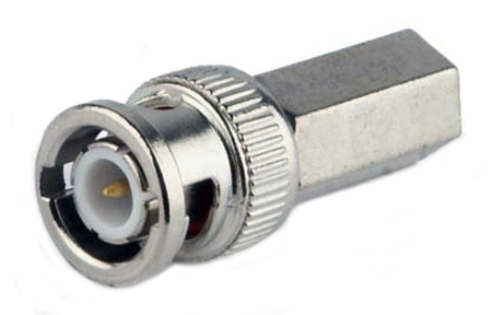

И какими? Попробовал под отвертку, чуть не ахх...!!! Не удобно, хотя может опыта нет. Зато быстро! Кто пользуется обжимками и какой фирмы? Где покупали? Chipdip не предлагать!

Всё зависит от типа используемого кабеля.... У меня ,в основном, большие длины ...и я пользуюсь RG6,а для него бывают накручивающиеся (аналогично F-разъёмам)фишки.... Быывают ещё компрессионные (редко,дорого,но ОЧ.КАЧЕСТВЕННО) Под обжим стараюсь не пользовать... Если разъём "под винт",-пропаиваю....правда, плохо для часторазъёмных соединений,-отваливается в месте пайки.... В Сочи-GOOGLEите.... Успехов....

Кабель КВК-2П-2*0,75 а почему под обжим не пользуешь? Так зачем пропаивать, если обжать 2 минуты и, судя по видео обзорам, оч. качественно! А Сочи еб... я деревня, тут что-то купить - это себя не уважать, цены на 200-300% с этой олимпиадой накручивают! Так ладно еще было бы, так нет нифига!

Мои монтажники пользуются 50% обжим, 50% накручивающиеся. И так и так нормально. Название обжимки не напишу. Подбирается очень индивидуально с практическим обжимом. Бывает все хорошие, бывает одна из 5. Производитель не играет роли, разве, что уж совсем дешевка какая-нибудь. Меняем обжимки раз 1-1,5 года.

Объем не большой, но хотелось, чтобы было под рукой... места, где стоят камеры очень неудобны, провода уже протянули и надо подцепить BNC. Вот и думаю, что лучше, а главное надежно! А как выглядят накручивающиеся? С экраном понятно, а центральная жила? А интернет магазины где такое купить можно?

Apelsinsochi написал : А как выглядят накручивающиеся? С экраном понятно, а центральная жила?
Можно такие, просто добавить F-коннектор Или просто накручивающийся

эти разъемы подходят там, где цен-ая жила гибкая, а если нет? То тогда лучше всего обжим?

Как раз,наоборот...эти разъёмы для жёсткой жилы....
