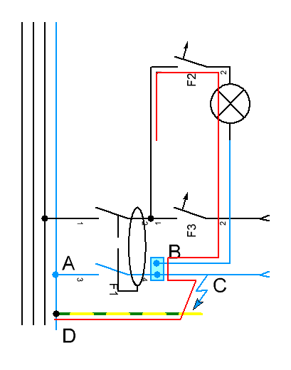

Вот я нарисовал схему ситуации с утечкой с рабочего нуля немного подробнее.
andrewkhv
andrewkhv
Регистрация: 02.05.2011
Хабаровск
Сообщений: 10751
10.01.2012 в 10:05:09
В гр. линии, защищенной F2, имеется нагрузка, вследствие чего имеем ток в нулевом проводе этой линии, пусть для определенности 10А. Пусть повреждение - в точке С другой линии. Вопрос: как оценить значение тока утечки? В точке С имеем некоторый потенциал относительно РЕ, он определяется падением напряжения на участке АВ. Этот участок - небольшой длины и находится в щите, сопротивление его ничтожно. Так что как я представляю, потенциал в точке С вряд ли будет больше величины в 0,05В (0,7м провода 2,5квадрата при токе 10А). Тогда для создания утечки в 15мА сопротивление пути ВCD должно быть порядка 3,3 Ом.

andrewkhv, Разберитесь с понятиями ток нагрузки и ток утечки, а потом продолжим ...

Я где-то их перепутал? И расчет неверный? Если можете, укажите на место ошибки.
Замечание: при определении падения напряжения на участке АВ ток брался 10А вместо 9,985А, что особо не влияет на результат

andrewkhv написал : непонятно, как выбивает узо при повреждении нуля на линии, где отключен групповой автомат в фазном проводе.
А в вашей схеме (4-проводный стояк TN-C-S) http://www.mastercity.ru/attachment.php?attachmentid=256210&d=1326175143 - точки A и D - фактически - одна точка и не будет выбивать.
А если стояк 5-проводный (TN-S), то разность потенциалов между рабочим и защитным нулём набегает приличная. Точки A и D разнесены на много метров (десятков метров)
