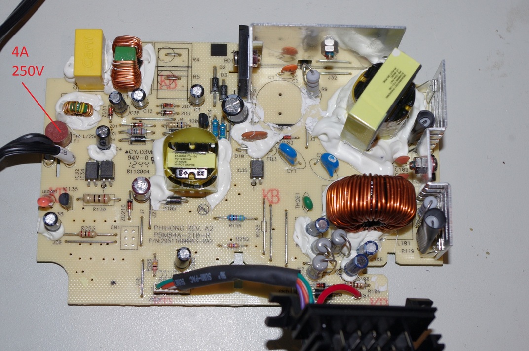

Приветствую У меня история с dewalt dcb101 Перепаял конденсатор, и возможно перепутал полярность. При первом включении раздался звук проскочившей искры. Сейчас зарядник не пашет. Как проверить и что могло выйти из строя?

21.11.2013 в 19:39:00
MrNorfolk написал : Сейчас зарядник не пашет. Как проверить и что могло выйти из строя?
варистор замкнул предохранитель.

21.11.2013 в 20:15:07
В dcb101 нет варистора. Просто сгорел предохранитель. Заменить можно практически на любой подходящий после прозвонки.
21.11.2013 в 21:25:10
Спасибо. Варистора действительно нет. Буду искать проблему. Первой моей жертвой была Geforce 8800GT, при вольтмоде замкнувшая транзисторы питания. Потом несколько р/у вертолетов и авто. Периодически кривые руки с помощью паяльника что-то делают интересное. PS Разглядывал долго плату. Привычных предохранителей не увидел. Подскажите, где они? Отметил на фото не прозванивающийся элемент на входе питания.

22.11.2013 в 00:35:50
MrNorfolk написал : Отметил на фото не прозванивающийся
Да это предохранитель Где силовой конденсатор? какие у него параметры?

22.11.2013 в 01:45:22
Anat78 Конденсатор ставил 100мФ 400 вольт. Он нагрелся при первом включении, я думал подох, и вытащил. Но жив оказался.

22.11.2013 в 02:26:49
MrNorfolk написал : Конденсатор ставил 100мФ 400 вольт. Он нагрелся при первом включении, я думал подох, и вытащил. Но жив оказался.
ну,так может и правда полюса перепутали?либо изначально бракованный.не должен кондей хороший греться.
22.11.2013 в 15:58:36
volodrez Кажется, да. На плате не было знаков + - и я потерял бдительность. Хотелось побыстрее запустить чудо-технику :) шурик DCD795 безщеточный из наборчика DCK286, удобный и мощный. Сперва заказывал транс 220-110В на 100Вт с китая да он не потянул, просаживал напряжение до 85 В при нагрузке в 70 Вт. Видно, китайские Ватты. А DCB101 потребляет при зарядке 95-105 Вт (по измерениям). Хотя по спецификациям там вообще дикие 180Вт. PS Все, поменял предохранитель на стеклянный, ибо аналогов похожих не нашел. Пока все работает. Спасибо за помощь.
